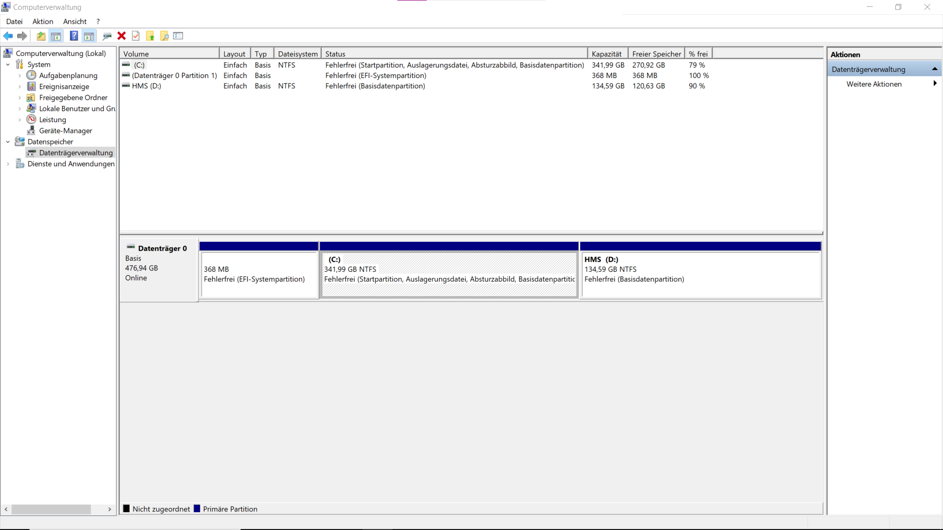

Man kann mit dem Partition-Wizard die 100MB efi Partition nach links vergrößern auf 600 MB (629)
Das kann man dann so lassen oder die 600 MB (629) soweit verkleinern wie es möglich ist.
Bei mir ging es nur bis auf 368 MB
C: kann man dann auch wieder nach links vergrößern.
Nach dem Klonen mit AOMEI Backupper gab es bei mir ja gar keine funktionierende Wiederherstellungspartitionen mehr.

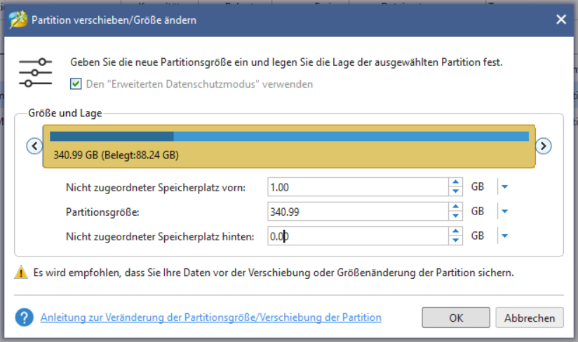

Dann musst du halt auch sagen und beweisen, mit welchen Tool es geht.
Beim kostenlosen Wizard ist die Funktion "Verschieben" nun mal nur über Größe ändern möglich.
https://de.minitool.com/hilfe-pw/partitionsgroesse-aendern.html?from-free-v12120600
Im Allgemeinen enthält „Partition verschieben/Größe ändern“ 3 Operationen – Partition verkleinern, Partition vergrößern und Partition verschieben. Schauen wir diese drei Operationen in Details.
Vorne Vergrößern , hinten Verkleinern und das nennt sich dann verschieben.

Mit MiniTool Partition Wizard geht es. Hast Du dieses Symbol schon mal gesehen?
WTF und die Größenänderung verhindern kann man trotzdem nicht. Das Programm erkennt die Größe der EFI-Systempartition von Anfang an falsch. Außerdem kann es die MSR nicht verschieben.
Also ist GPartEd gefragt, bis es ans Verlagern der Startpartition geht.
