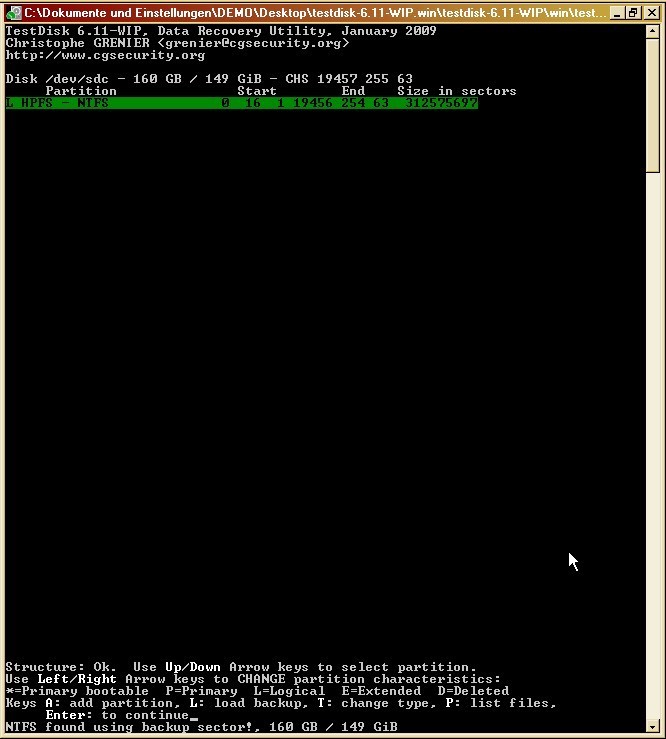

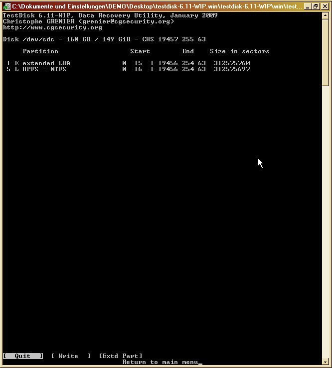

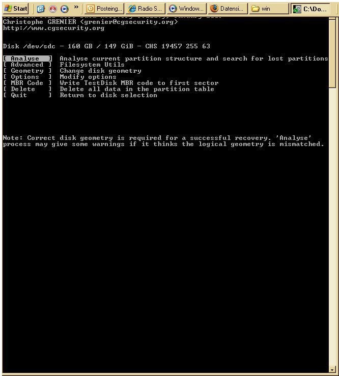

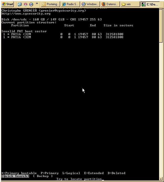

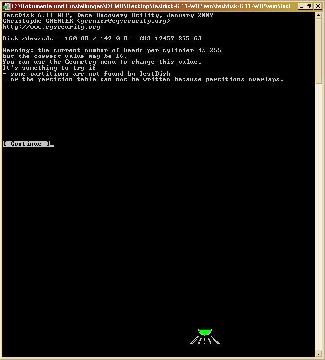

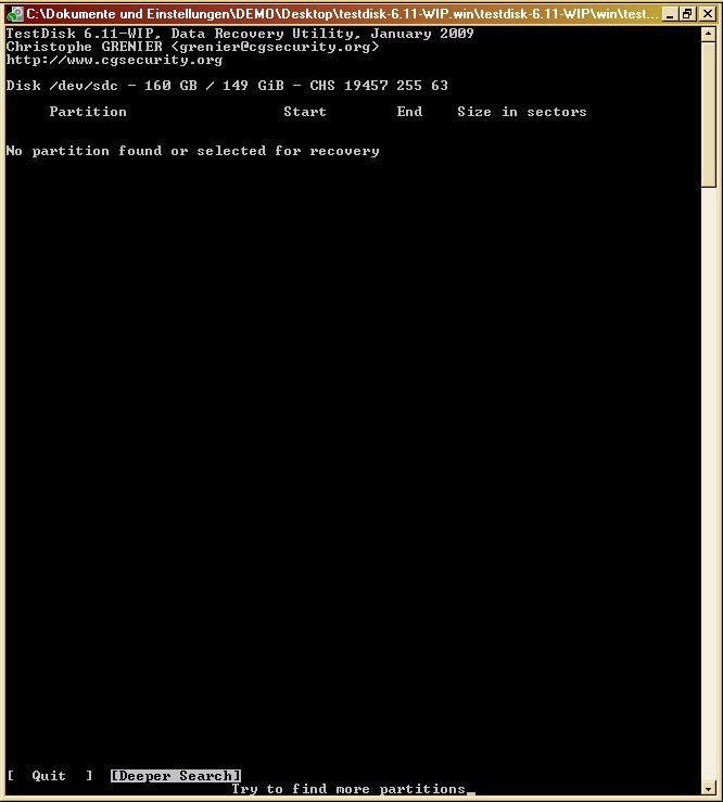

Hallo zusammen!
Aus für mich unerfindlichen Gründen kann ich nicht mehr auf meine USB-Festplatte zugreifen, auf die ich die meisten meiner Daten ausgelagert habe.
Nach (hoffentlich) eingehendem Studium des Beiträge zu diesem Thema, habe ich mir TestDisk 6.11 runtergeladen und in empfohlene Aktionen gesetzt. Dabei kamen folgende Ergebnisse zustande, die ich als Screenshots zur Beurteilung hier als Anhänge einstelle.
Wer kann mir zuverlässig den/die nächsten Schritt(e) verraten, damit ich wieder auf meine dringend benötigten Arbeitsdaten zugreifen kann.
Vielen Dank im voraus für jeden verantwortungsvollen, ergebnissicheren Ratschlag!

Die Werte am Anfang deiner Partition sind falsch.
War die Partition vorher primär oder ein logisches Laufwerk?

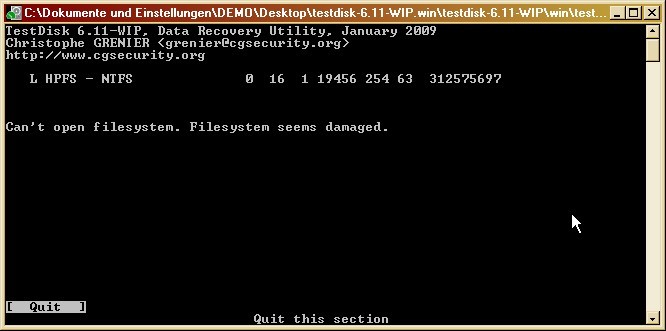

Wenn du die Partition grün siehst und p drückst, werden deine Daten oder eine Fehlermeldung angezeigt?
Zurück kommst du mit q für Quit drücken.
Viele Grüße
Fiona

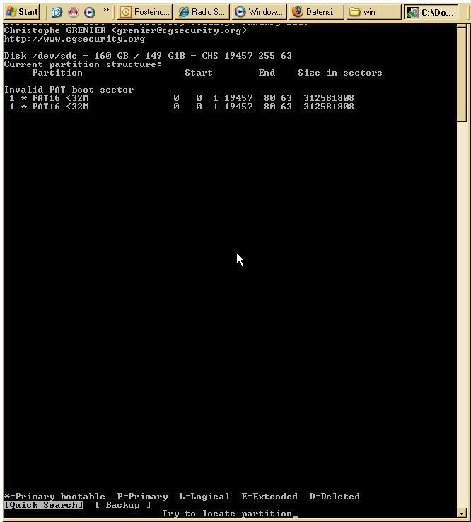

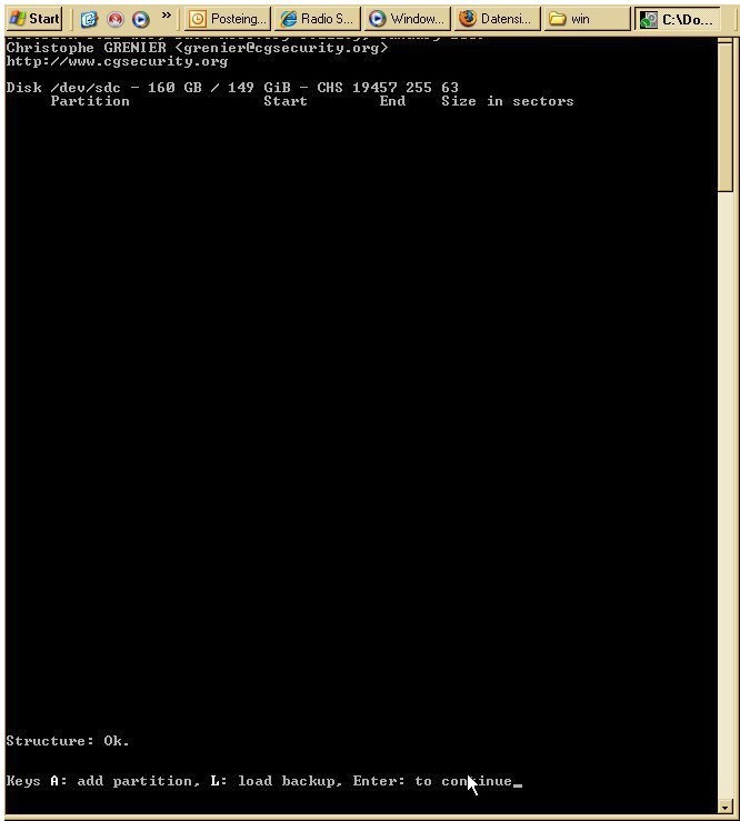

Vielen Dank für die prompte Resonanz!:)
Zu Deinen Nachfragen:
  • LW war früher im Notebook u. ist auf »primär/aktiv« geschaltet. Jetzt extern via USB angedockt.
  • War das einzige LW im Notebook = Thinkpad
  • Fehlermeldungen (siehe Screenshots)
Mit Dank im voraus!
demorange

Ich würde vorschlagen deine Partition mal nach Standard manuell einzugeben.
Hat oftmals geholfen.
Wwenn du es weist, ob deine Partition primär oder ein logisches Laufwerk war, teile es mit.
Auch Dateisystem wie FAT oder NTFS.
Anleitung würde dann folgen.
Viele Grüße
Fiona
'Moin' Fiona, :bussi:
folgende Antworten auf Deine Anfragen von gestern. Das Zweifelfreieste zuerst: :confused_alt:
  • Die Platte war nach Einbau mit NTFS formatiert worden!
  • Da diese Notebook-Platte (s.o.) früher als Inside-HDD 'gefahren' und erst später 'externiert' wurde, war sie sicherlich auf 'primary' & 'aktiv' geschaltet. In der Datenverwaltung wird sie immer noch mit 'aktiv' erkannt. (s. Screenshot/Sterne links)
  • Möglicher Crash-Grund könnte vielleicht auch sein, daß sich u.a. (immer noch) WinXP - durch die/in der damalige(n) Inside-Konfiguration - auf der Platte befindet.
  • Auf einem der Screenshots steht unten: "NTFS found using backup sector!" - Könnte das vielleicht helfen?
Deinen Vorschlag mit 'Standard' und 'manuell' bzgl. der Partition habe ich nicht ganz kapiert. Bitte um Aufklärung falls noch notwendig und hilfreich.
Viele gute Einfälle... - Dank im voraus!
demorange
