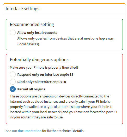

Ist auf dem Pihole freigegeben, dass er DNS Anfragen von überall beantworten kann?
der pihole läuft als docker auf meiner synology.
ja, permit all origins ist aktiviert.
