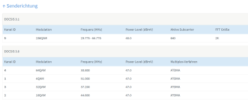

Nach dem Technikerbesuch waren die Uploadwerte leider immer noch teilweise eher mittelmäßig und die Modulation auf DOCSIS 3.1 und 3.0 extrem gering...
Auf Amazon hab ich dann gesehen, dass sich manche Kunden über das Kabel beschwerten da die Modulation voll abgerutscht sei. Also nächstes Kabel:
https://amzn.eu/d/0bZrFJev
Angebaut und irgendwie war das viel lockerer beim Andrehen als mir lieb war?
In Fritz!Box Interface geschaut und trotzdem katastrophale Modulationswerte von 256QAM auf DOCSIS 3.1 und springende Werte von 4, 8, 16, 32 (fast nie 64 und meist 16/8 QAM) auf DOCSIS 3.0.
Die Frage ist jetzt: Kann das an den Kabeln liegen? Beides Mal Pech gehabt mit Billigschrott? oder liegt das Problem eher am Netz selbst (Störer in der Umgebung)?

Werte sind als Screenshot beigefügt

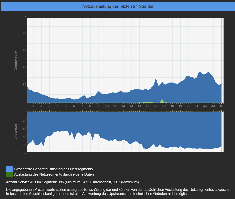

CrazyT schrieb:
Hast du dir mal ne pushnachricht von der box schicken lassen damit du mal die anzahl der service-ids siehst und einigermaßen übersich über die auslastung vom knoten (Meiner ist mMn. einfach hoffnungslos überlastet und vodafone will es abschieben auf kundenproblem)
Hab das mit Push nicht ganz hinbekommen aber bei der 6690Pro gabs im Interface im Bereich der Netzauslastung auch die Anzeige von Gesamtauslastung von Download/Upload. Upload ist bei uns im Bereich gegen Abend mit circa 65% max. ausgelastet und fällt in der Nacht auf 20% dann wieder auf 60% also scheint relativ in Ordnung zu sein eigentlich.
Modulation auf DOCSIS 3.1 ist jedoch trotz geringer Auslastung momentan auf 64QAM was ein wenig verrückt ist mMn.
