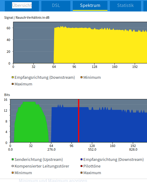

Hallo
Ich habe die Fritz 7390 und dazu folgend Frage
welche Bedeutung hat der rote strich ?
die so genanten Pilottöne
Fehler ? wenn ja welcher

Hast du denn den Begriff Pilotton schon gegoogelt? Wenn ja, was hast du daran nicht verstanden?

hallo
ja hab ich schon aber so richtig schlau bin ich nicht geworden
Der Pilotton ist ein Sinussignal und dient als Frequenz- und Phasenreferenz zur Demodulation der DMT-Träger.
Dann danke ich dir , für die Info,ich dachte nämlich es ist etwas mit der Box weil das Fehlerprotokoll
ein paar Einträge hatte.da ich mit der Box WLAN Probleme habe
Fehler (ES ) 3 und vielen Felern (SES ) 6 habe darauf die Störsicherheit bisschen verändert
bolli2
Mit WLAN hat das nichts zu tun, die Seite stellt lediglich die Signalparameter der DSL-Verbindung dar. Das Selbe gilt für die Störsicherheit.
