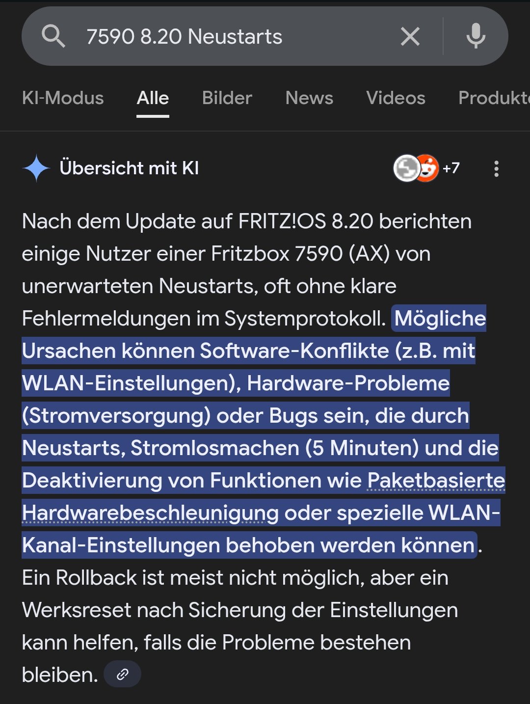

Google: 7590 8.20 Neustarts
Da kommen dann viele Treffer, und auch die KI zusammenfassung spricht direkt davon:
Im 7590 thread im ip phone Forum dann ab hier zB auch Berichte über ungewollte Neustarts:
