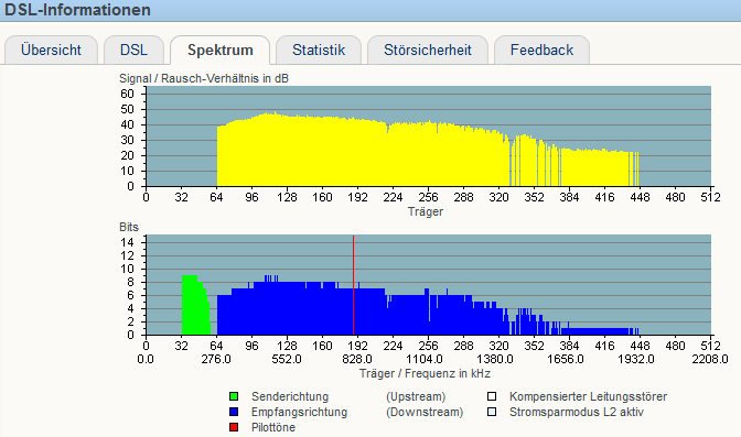

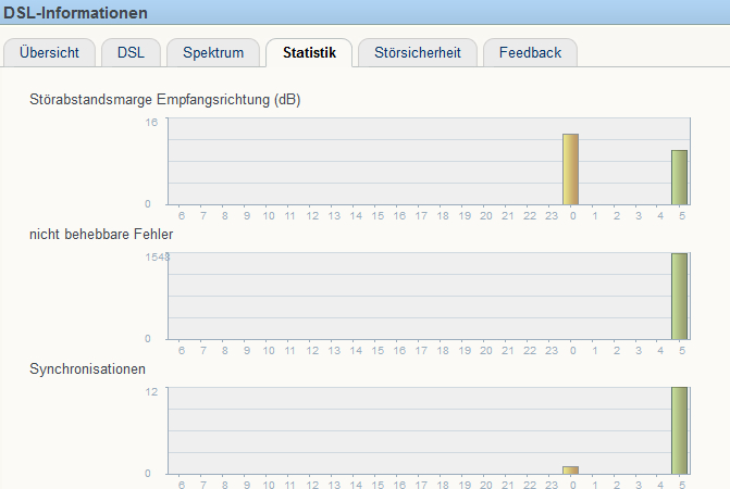

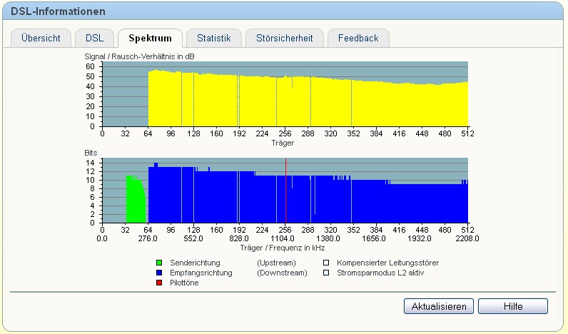

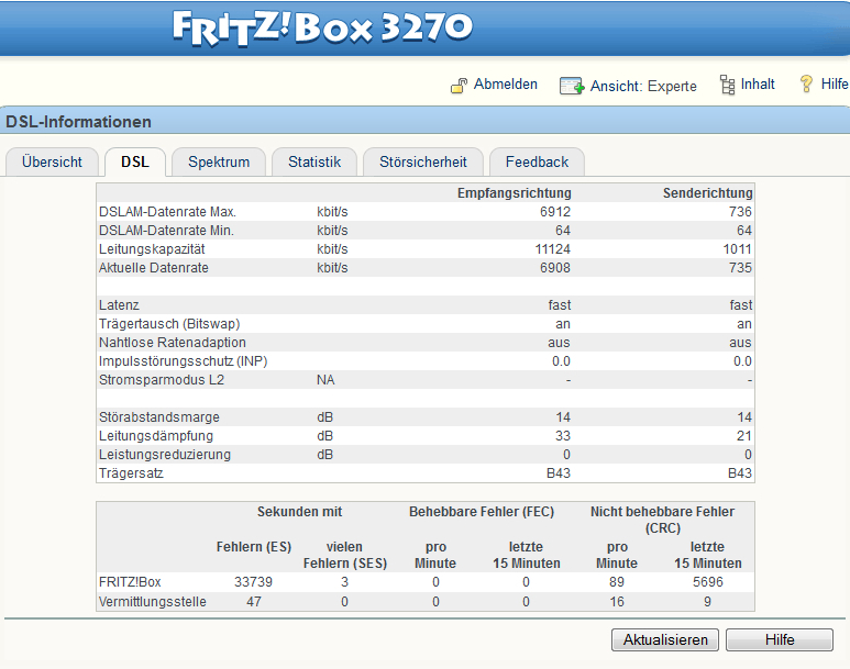

nun schaue ich seit tagen hin und wieder mal in meine fritzbox und stelle fest das ich jede menge nicht behebbare crc fehler habe...und da wollte ich mal wissen wo da so der normalwert liegt und ob ich mir bei meinen werten gedanken machen muss?!^^
anbei noch paar pics aus der statistik.
bild 1 zeigt den niedrigsten crc fehler wert den ich so die tage hatte, ca 5,6k..der höchste liegt bei ca 17k!
bild 2 & 3 sind eben nach einem neustart der box entstanden.

Also meine 3270er zeigt 5 CRC-Fehler in den letzten 15 Minuten seitens der Box, und 0 seitens der Vermittlungsstelle an...
so wenig? ich ahne schlimmes..
ich rufe erstmal bei vodafone an^^

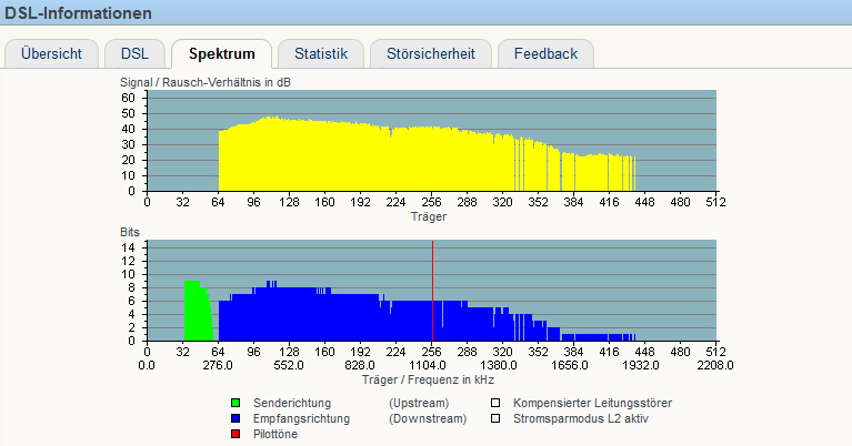

hier mal das aktuelle spektrum der box. sieht das normal aus?

Also meins sieht schon bißchen anders aus:
16 mbit mit vollem Sync. Vielleicht lassen sich die Spektren nicht ganz vergleichen(?)
Aber schon komisch Dein Problem, die Dämpfung und der SNR bei Deinem ersten Screenshot sind ja nicht schlecht soweit ich das beurteilen kann.
