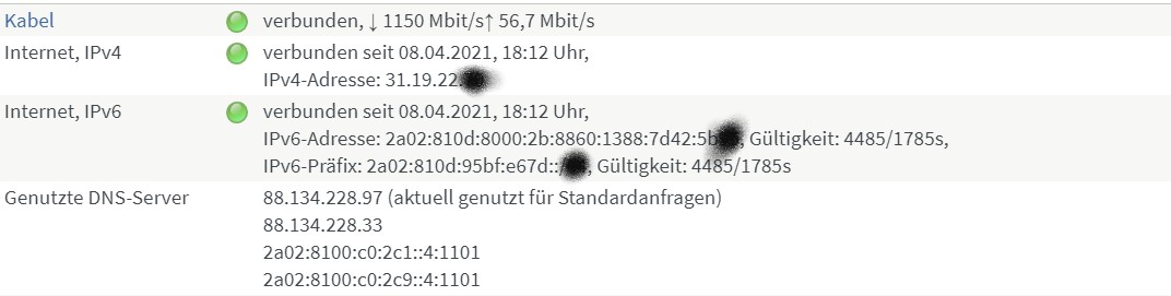

Woran erkenne ich eigentlich ob ich DS-lite oder Dual Stack habe?

Tom_123 schrieb:
Hi,
das sieht man auf der Startseite der Fritz!Box:
Danach habe ich auch Dual Stack?
ss5 schrieb:
Bei Privat-Kabelkunden steht eine gebuchte Option:
"Öffentliche IPv4 Adresse" in der Tarifbeschreibung. Mein Fall.
Finde ich nirgend als gebuchte Option.
Ja, du hast Dual Stack. Sonst würde bei IPv4 "Verbindung über DSLite" stehen oder so ähnlich und keine IP Adresse.

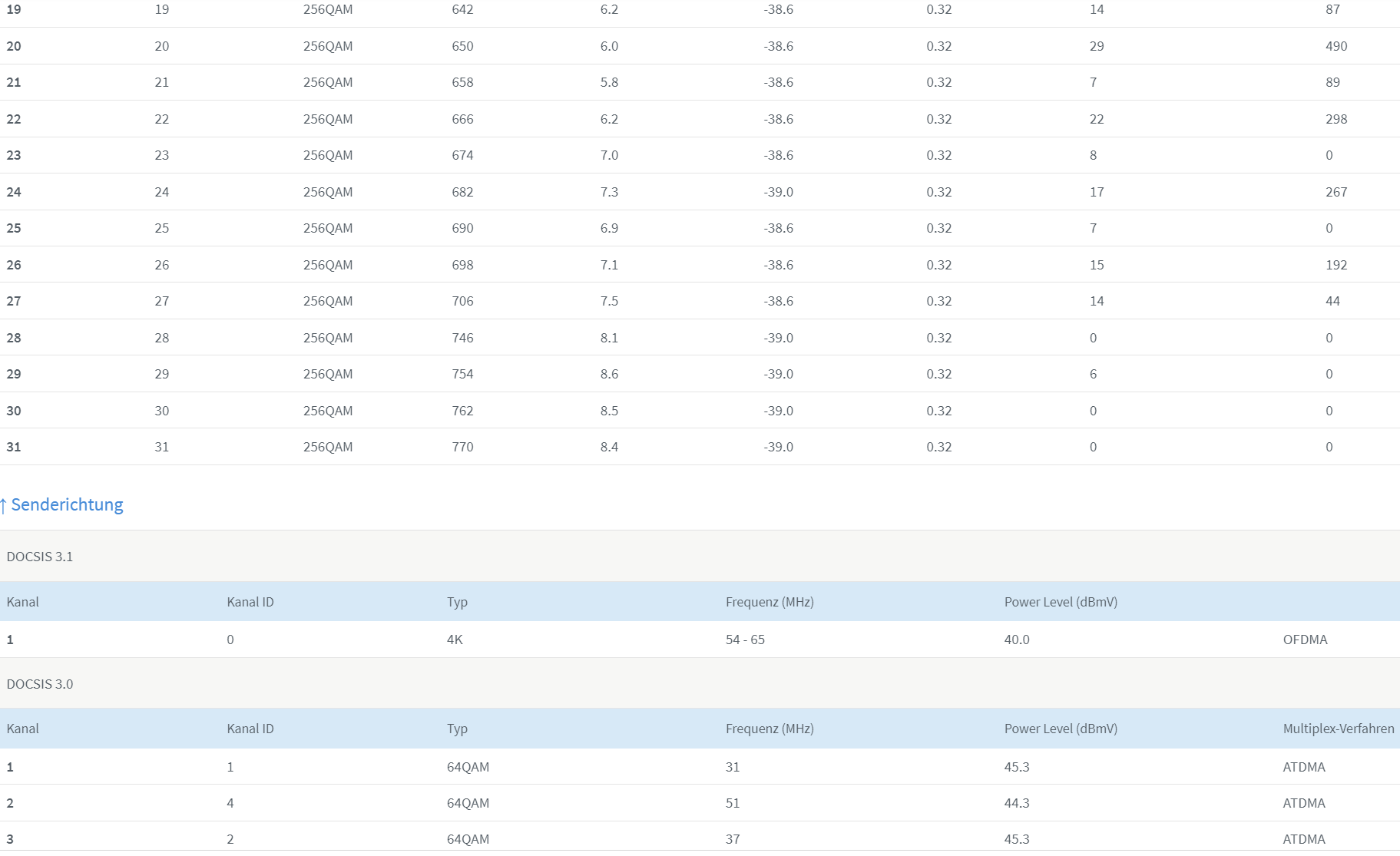

@roecket
Darf ich mal deine Infos zu den einzelnen Kanälen sehen? Habe auch die selbe Kombination in Benutzung und das würde mich einfach mal interessieren.
