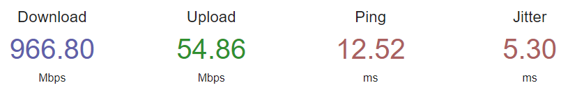

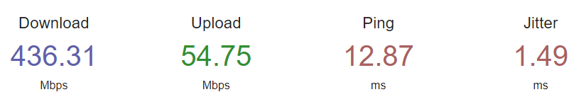

Edit: Gerade mal durchgeführt. v6 ist deutlich langsamer, Probleme mit Diensten/Webseiten habe ich aber keine (jeweils mehrmals durchgeführt, Werte waren immer gleiches Niveau):
v4
v6

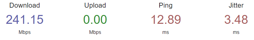

So, gerade habe ich wieder Probleme, und der Speedtest gibt das auch gut wieder:
v4:
v6:
@bender_ Vielen Dank für den Tipp!
