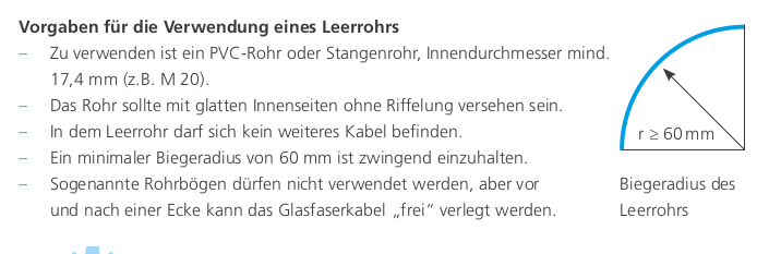

Wie groß hast Du denn den Biegeradius gewählt? Ich kenne die für htp erforderlichen Bedingungen im Detail nicht (Biegeradius), aber bei der Deutschen Glasfaser sieht es z.B. so aus, nur als erster Anhaltspunkt für dich:
Du schreibst etwas von "Wellrohr", es sollte aber innen glatt sein, das gilt dann nicht nur bei der Deutschen Glasfaser.

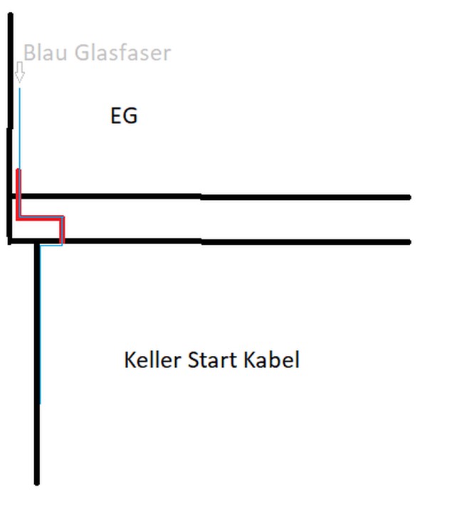

45 Grad +-
es müsste aber genau genommen 4 Biegungen überwinden.
1. Von der wand zum Loch (Start Keller)
2. Von der Decke ins Loch
3. im Estrich
4. EG aus dem Estrich raus an der Wand, da würde es dann rauskommen (ende) und an die Fritzbox

Wie viele Biegungen es gibt, ist weniger entscheidend. Entscheidend ist:
  • Welche Glasfaserkabel nach welchem Standard werden zum Einsatz kommen?
  • Wie groß sind jeweils die maximal zulässigen Biegeradien dieser Kabel in mm?
  • Wie groß sind die Biegeradien der eingezogenen Leerrohre?
  • Erfüllen die eingezogenen Leerrohre die Brandschutzvorschriften?
Folgende Zitate stammen aus dem Telekom-Dokument für Glasfaser-Installationen. Wesentliche Punkte habe ich dort herausgegriffen:
Als Kabel kommen ausschließlich Singlemodeglasfasern zum Einsatz (ITU-T G.652.D und ITU-T G.657x). In Gf-
Gebäudenetzen sollten die biegeunempfindlichen Singlemodeglasfasern (ITU-T G.657x) eingesetzt
werden, da sich bei diesem Gf-Typ enge Biegeradien bei der Installation nicht so stark auswirken
(Dämpfung bleibt niedrig). Werden Glasfasern nach ITU-T G.652.D eingesetzt, ist unbedingt darauf
zu achten, dass die minimal zulässigen Biegeradien (ca. 30 mm) nicht unterschritten werden. Werden
die Biegeradien unterschritten, können hohe Gf-Dämpfungen auftreten, so dass der zulässige
Dämpfungswert für das Gf-Gebäudenetz von maximal 1,5 dB weit überschritten wird. Dies führt zu
Störungen und ggf. zum Totalausfall der Übertragung bei der Inbetriebnahme.
3.2
Installationsrohre
Installationsrohre dienen zur einfachen Befestigung und Führung von Kabeln an Decken und Wänden.
Bei Nutzung von Installationsrohren ist darauf zu achten, dass Gf-Kabel mit erhöhten
Brandschutzeigenschaften (wie z.B. B2 CA ) einzusetzen und die maximal zulässigen Biegeradien der
Gf-Kabel einzuhalten sind.
Hinweis: Installationsrohre aus PVC sind in Fluren/notwendigen Fluren sowie Treppen/
notwendigen Treppen nicht zugelassen.
4.2
ITU-T G.652.D
Die sogenannte „Standardglasfaser“ wurde in der ITU normiert und heißt deshalb ITU-T G.652. Die
derzeit aktuellste Glasfaser ist genauer mit ITU-T G.652.D benannt – d.h. diese ist mittlerweile die 4.
Generation der Standardglasfaser. Diese Glasfaser wird bei heutigen Netzen eingesetzt und ist
weltweit im Einsatz. Der minimale Biegeradius ist mit 30 mm festgelegt, d.h. bei 100 Windungen um
einen Dorn mit 6 cm Durchmesser darf sich die Dämpfung um nicht mehr als 0,1 dB erhöhen. Gerade
in Gebäuden und bei relativ dünnen Kabeln, ist der vorgegebene Radius manchmal nur schwer
einzuhalten. Deshalb wurden für den Einsatz auf den „letzten Metern“ des Netzes Fasern entwickelt,
welche einen engeren Biegeradius erlauben.
4.3
ITU-T G.657.A2
Die sogenannte „biegeoptimierte Glasfaser“ wurde vorrangig für den Einsatz in der
Gebäudeverkabelung entwickelt – erste Standards dazu wurden 2006 veröffentlicht. Hier geht es um
nahezu identische Übertragungseigenschaften wie bei der ITU-T G.652.D-Glasfaser, jedoch erlaubt
dieser Typ Fasern teilweise erheblich engere Biegeradien. Es gibt verschiedene Ausprägungen
(Tabellen) des Standards, deshalb soll hier die „prominenteste“ Faser ihre Erwähnung finden. Die
Glasfaser gemäß ITU-T G.657.A2 ist ein optimaler Vertreter, um einerseits gut mit den im Gebäude
ankommenden Standardfasern nach ITU-T G.652.D zusammenzuarbeiten, andererseits für die
Verlegung um Ecken - wie das in Gebäuden und Wohnungen häufig vorkommt – bestens geeignet
ist. Bei der Glasfaser nach ITU-T G.657.A2 gibt es nicht den kleinsten Biegeradius. Es sind
verschiedene Beispiele definiert: Biegeradius 15 mm (3 cm Dorn) bei 10 Windungen 0,03 dB – also
23Ratgeber zur Installation von Glasfasernetzen in Gebäuden 2.0
deutlich weniger als bei der Standardfaser. Aber auch hier gilt: Versuchen Sie nicht Kabel mit dieser
Glasfaser rechtwinklig um die Ecke „zu nageln“. Letztlich ist das lichtleitende Medium Glas!
Zitate Telekom Ende.

das Loch ist schon gebohrt und ich hätte auch lieber gerne schräg gebohrt, doch nach 2 Bohrungen a 25cm die ins nix liefen grrr, musste ich deutlich weiter weg von der Wand hab von oben bohren müssen wegen dem Neuen Fußboden und ohne wand hätte ich auch schräg bohren können.
Hab den Estrich aus der Ecke gestemmt und dann auf die Rohdecke das Leerrohr verlegt und wieder vergossen, ich hab nicht horizontal gebohrt .

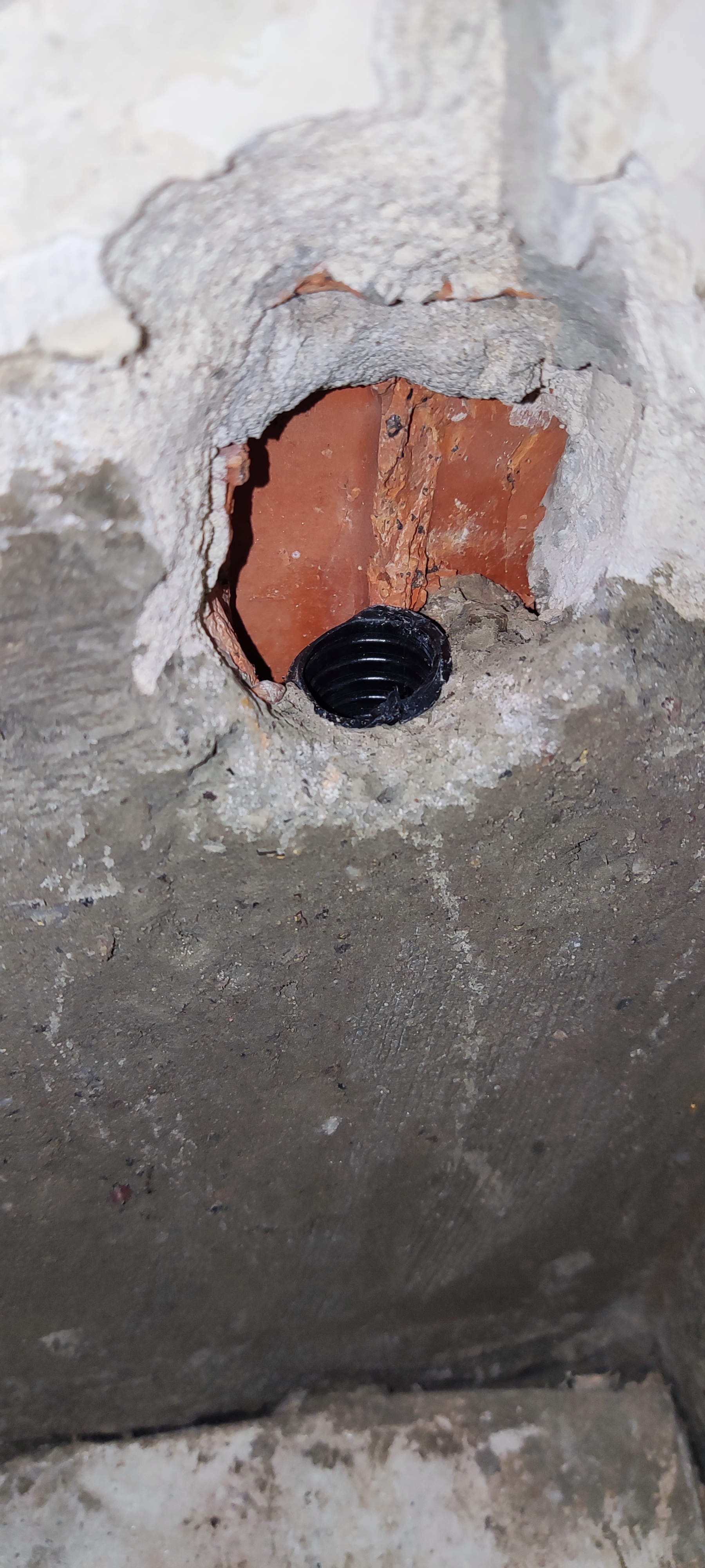

da soll die Glasfaser rauskommen aus dem Loch
würde da aber gerne noch eine Unterputz Dose installieren
