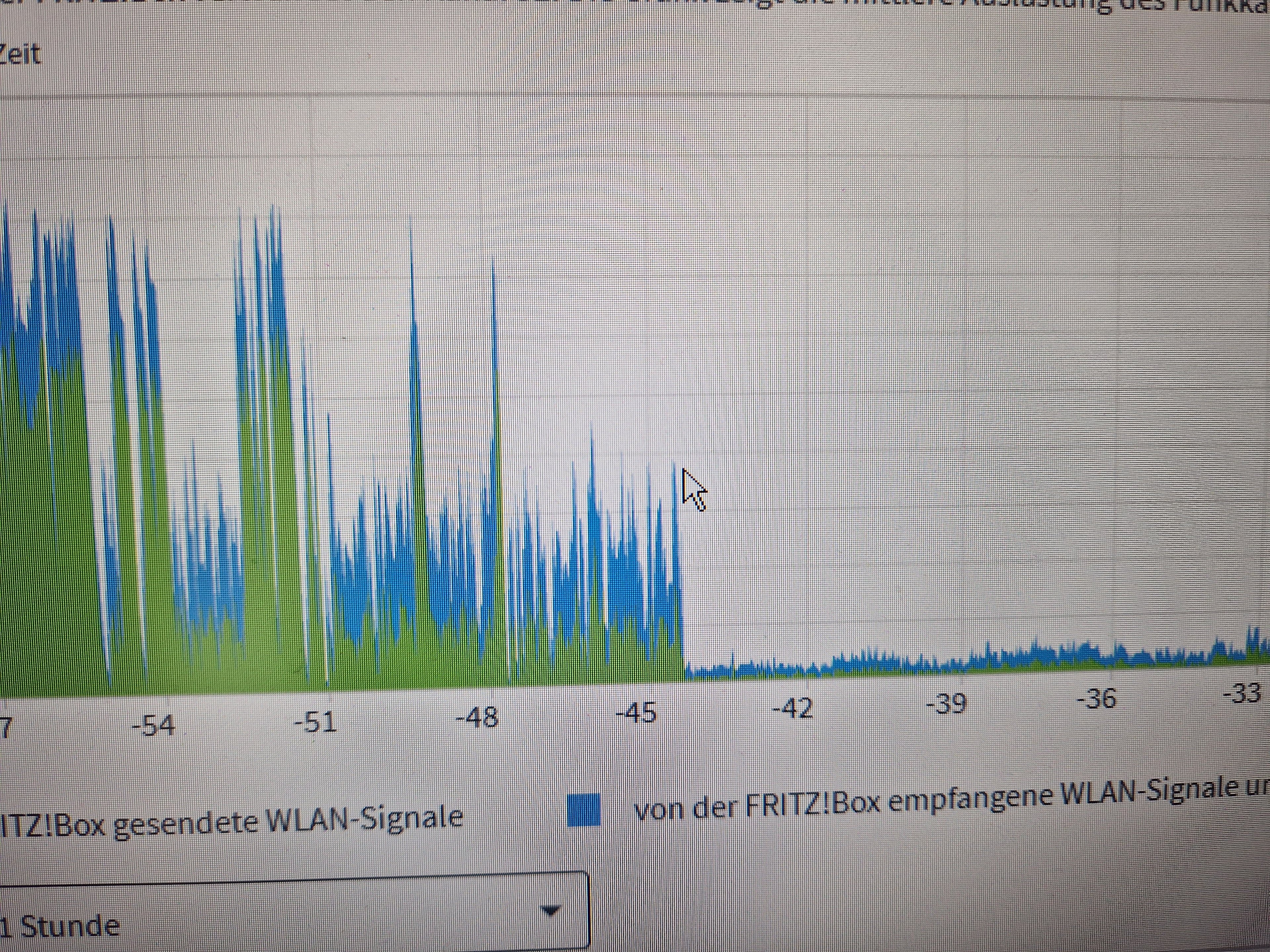

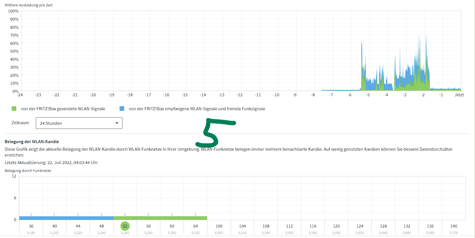

Das einzige, was mir suspekt vorkommt, ist der Verlauf in der Auslastung vom 5 GHz Funkkanal. Das würde zumindest zeitlich zusammenpassen. Kann man hieran etwas erkennen?

Man sieht dass praktisch nichts mehr gesendet und empfangen wird ab dem gewissen Zeitpunkt. Was die Theorie der defekten FB stützen würde.

Auf welchem Kanal funkt die FritzBox denn? Bitte mal den gesammelten Screen hier hochladen.
Im 5 GHz Band gibt es zum Beispiel bevorzugte Nutzer, Stichwort Radar.
Wenn die Box auf so einem Kanal funkt dann kann das WLAN deaktiviert werden.

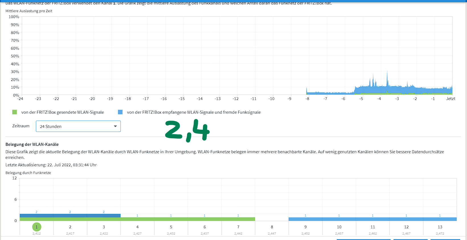

Anbei die weiteren Bilder. 2,4 GHz schaut soweit normal aus. Nur eben der 5 GHz Kanal nicht. Der 2,4er scheint aber trotzdem kein Internetzugang zu bieten.

Warum änderst du den 5ghz Kanal nicht auf einen Kanal ausserhalb der radarerkennung?
Welcher Kanal wäre da ratsam? Ich habe die Fritzbox bisher immer auf automatischer Kanalwahl gehabt und hatte noch nie Probleme damit...
