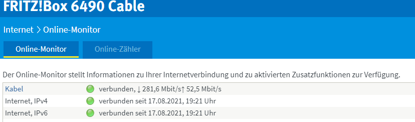

Irgendwie wird mir in meiner FritzBox keine IP angezeigt. Bevor ich bei Vodafone das echte DS dazugebucht habe, stand da DS-Lite. Jetzt steht es zwar nicht mehr da, jedoch auch keine IP ...

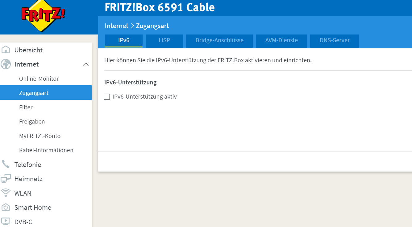

schalte mal ip6 aus. und benutz nur ip4.
auf welcher version läuft deine box?
abgesehen davon mal die vpn der frotzbox ist echt lahm, der prozessor schaft per vpn maximal 1-2 mb upload an deinen client, falls du also mehr brauchen solltest würde ich dir empfehlen einen raspberry pi als vpn server im localem netz einzurichten.
so sollte das aussehen
Habe jetzt ip6 ausgeschaltet. Weiterhin ist keine IP-Adresse vorhanden:
Ich habe die FRITZ!OS 07.27.

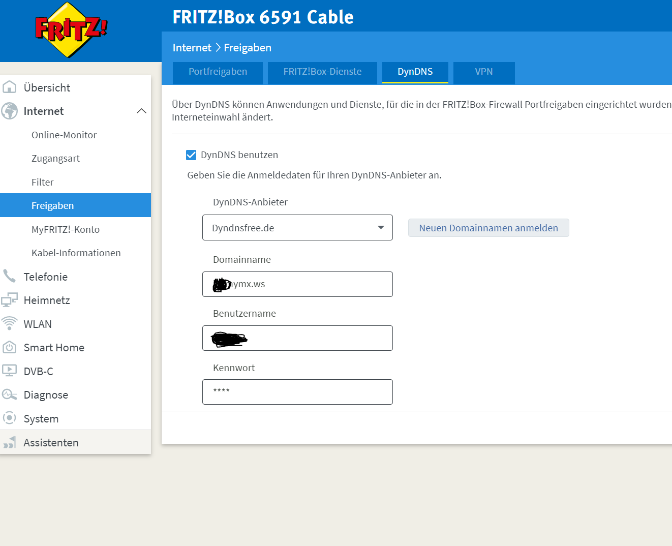

Ich hatte heute endlich mal bisschen Zeit, um mich mit der VPN-Verbindung zu beschäftigen. Ich habe es geschafft mit Hilfe des direkten Eintragens der IP eine VPN-Verbindung über mein Handy zu erstellen.
Hierbei ist mir jedoch aufgefallen, dass der Status des Fernzugangs in der Fritz.Box weiterhin ausgegraut ist, wenn ich es in die Fritzbox über einen PC im LAN prüfe. Bei der VPN-Verbindung mit dem Handy komme ich mit Hilfe der IP der FritzBox "192.168.188.1", jedoch nicht in das Menü. Sollte dies nicht auch möglich sein, da ich mich ja im "Heimnetzwerk" befinde?!
Mit der Serveradresse der Fritzbox hat es gar nicht erst funktioniert. Als nächstes habe ich mir einen Account bei www.dyndnsfree.de erstellt. Die entsprechenden Einstellungsschritte durchgeführt und die IP in meinem Handy mit der DNS ersetzt. Der Verbindungsaufbau dauert deutlich länger als direkt mit Hilfe der IP, jedoch kann ich selbst mi der DNS keine Verbindung erstellen.
Muss ich hierbei noch irgendwelche Ports öffnen?
Bin wieder um jeden Tipp dankbar ...

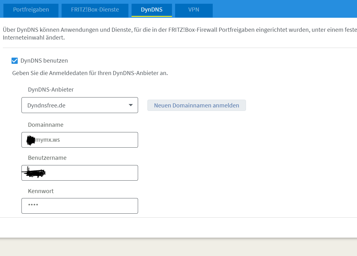

Du muss nur die Anleitung bei www.dyndnsfree.de befolgen und die Daten hier eintragen.
Nach ca 10 minuten kannst du überprüfen ob deine domain auf deinen router zeigt.

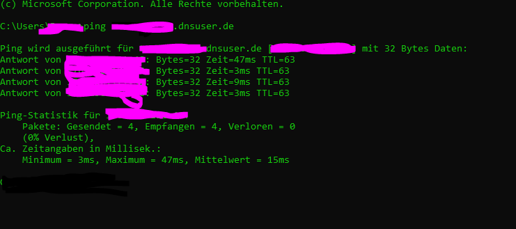

Heißt du gehst an den pc, machst eine cmd auf und schreibst "ping deine.domian.de -t"
jetzt müsste deine domain auf deine ip adresse im router auflösen.
Alles nach der Anleitung ausgefüllt. Mit dem cmd-Befehl kann ich die Domain auch anpingen:
Es ist sehr komisch, dass ich mit der direkten IP mit dem Handy eine VPN-Verbindung aufbauen kann, jedoch mit der Domain nicht.
