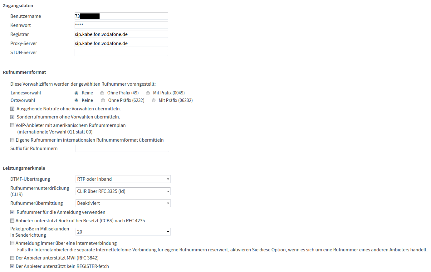

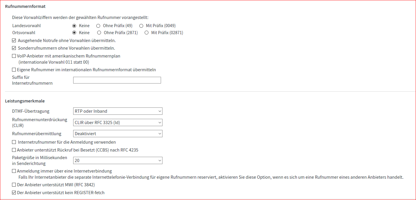

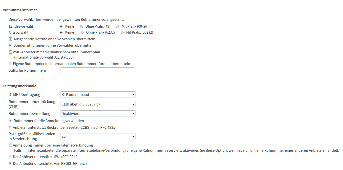

Habe auch einige Gigaset DECT angemeldet an der Fritzbox, zwar 7490 aber die Einstellungen werden bestimmt nicht anders sein. Bei der grünen Rufnummer kannst Du im Fenster rechts auf den Stift klicken und mal die Leistungsmerkmale vergleichen.

@werkam: Hab mal die Einstellungen angeglichen, funtionieren tuts aber noch immer nicht. Lediglich den Haken bei "Rufnummer für die Anmeldung verwenden" musste ich lassen, da sonst die Rufnummern nicht mehr beim Provider als aktiv markiert sind.

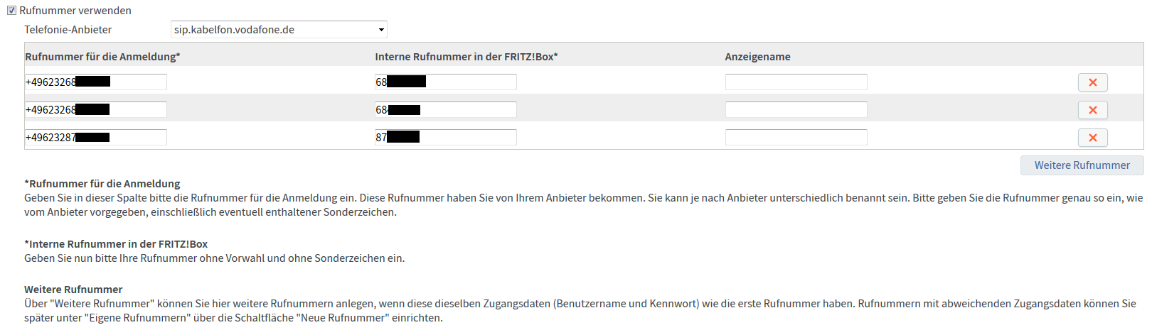

So hab ich die Daten eingetragen:
Die Rufnummern in der PDF-Datei mit den SIP-Zugangsdaten werden auch mit +49<Vorwahl><Rufnummer> angeführt.
SIP-Passwort ist richtig, habe ich bereits dutzende Mal per Copy&Paste und sogar mal per Hand eingegeben.
STUN-Server gibts bei Vodafone nicht habe ich gelesen.
EDIT: Es ist wie verhext. Hab jetzt testweise die Eintragung der Rufnummern verändert. Habe mit "+496232<Rufnummer>", "00496232<Rufnummer>", "06232<Rufnummer>" und mal "<Rufnummer>" probiert, aber die einzige, die genommen wird und wo die Rufnummern dann auch registriert werden ist die "+496232<Rufnummer>".
