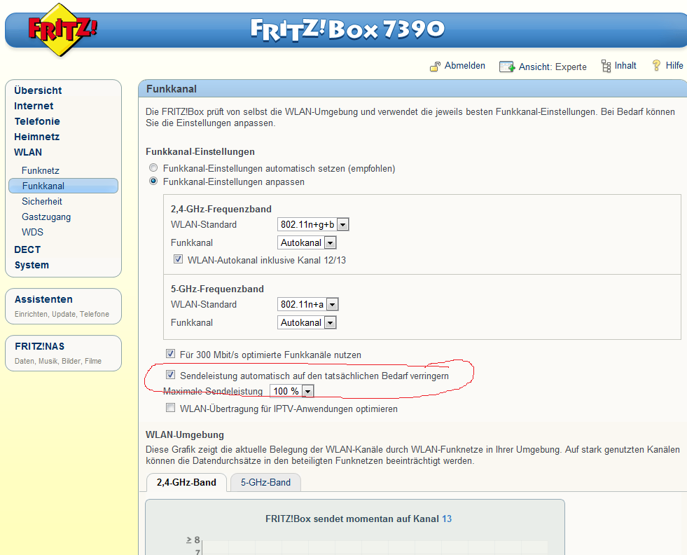

was für repeater? ebenfalls von AVM oder billigrepeater?
Wenn es keine AVM sondern anderer (billig)Hersteller ist kann es sein das der mit Kanalwahl nicht klarkommt ( Kanal 12 & 13)
wenn du die Fritz dann auf automatische Kanalwahl stehen hast und die aus Auslastungsgründen auf diese Kanäle wechselt, verlierst du auch die Verbindung!
