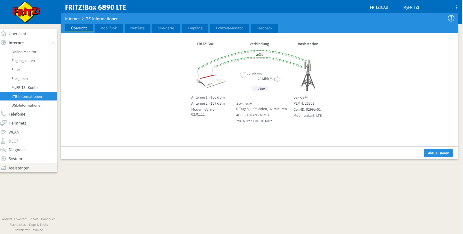

Wo nimmst du den Wert der 72 Mbit/s aus der Fritzbox her? Kannst du mal einen Screenshot davon posten?
Das Bild sollte eurer beide Fragen beantworten. Und Speedtest wäre aktuell eh verfälscht, da mein Freund mit seinen tausend WLAN Geräten da ist und ich nicht weiß wann und was die im Netz machen.
-106 dBm und o2 Netz. Vergiss es. Wechsel auf Coaxial/DSL/Glasfaser whatsoever, aber damit wirst Du keine vernünftige Verbindung bekommen. Wundert mich bei -106/-107 dBm, dass Du überhaupt online bist.
Die 72 Mbit/s sind in diesem Fall die maximal erreichbare Datenrate der Zelle. Diese teilst du dir natürlich mit anderen Teilnehmern in der Zelle.
