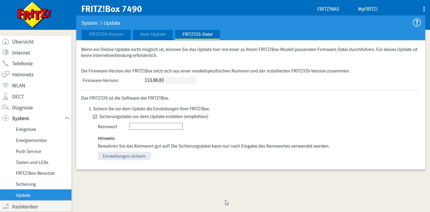

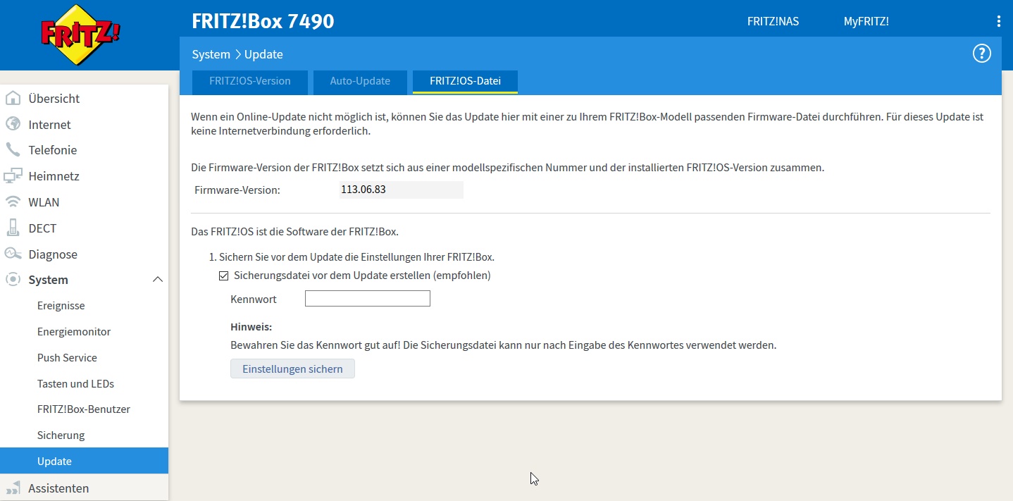

Den DSL Sync erkennst Du an der Power Lampe. Wenn sie dauerhaft leuchtet, dann hat sie einen. Und Du siehst sie in den Einstellungen der FritzBox. Schon direkt auf der Übersichtsseite. Die aktuelle Firmware ist 06.83. Die solltest Du installieren, wenn Du sie denn noch nicht installiert hast. Geht über das Menue System / Update.

Fritz!OS 06.30 stand im Menü...Wie kann ich denn auf die Image Datei zugreifen? Mit Deamon Tools hat es nicht funktioniert.

? Gar nicht. Das Image verfütterst Du an die FritzBox. Wie ich sagte, über das Menü System / Update kannst Du das heruntergeladene Image auf der FritzBox installieren. Eventuell musst Du die Expertenansicht im Menü der FritzBox aktivieren.

JUHU ich bin online!
Vielen Dank an euch alle!
Nachdem das Firmware Update installiert wurde, war auch die Internetverbindung endlich da.
