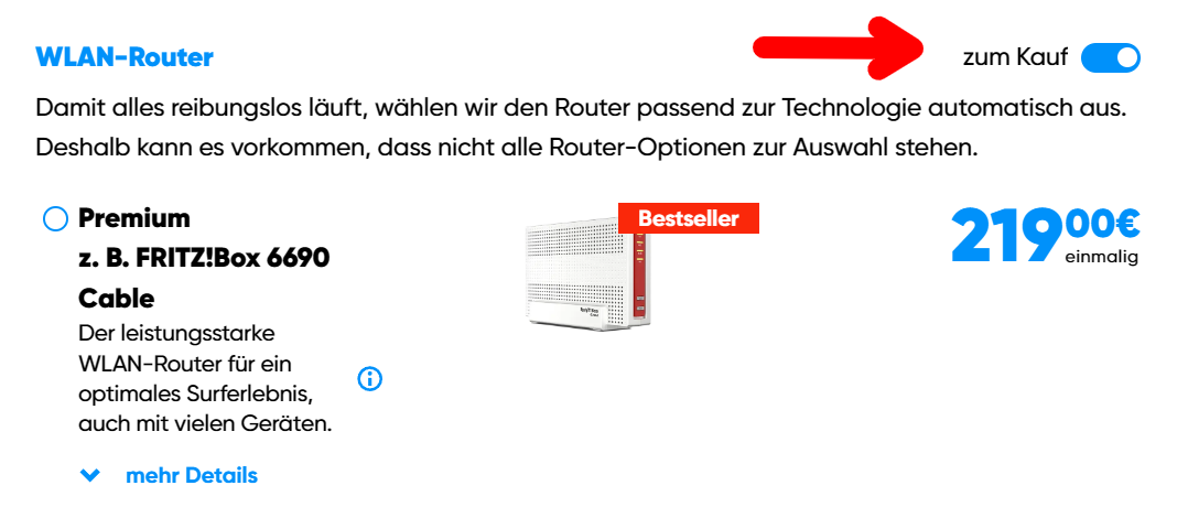

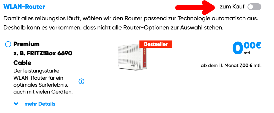

Diese Aussage ist grundsätzlich falsch, zumindest auf Bezug auf andere Netzbetreiber. Da sich bei der Netcologne zwischen Mieten und Kaufen auswählen lässt. Es handelt sich dann immer um dieselbe Fritzbox, mit derselben Firmware. Beim Bestellen auf der Webseite lässt sich auch zwischen Mieten, Kaufen und eigener Fritzbox auswählen.

Habe selbst eine 6591 hier stehen, die ich damals statt zu mieten gekauft habe. Es ist dann aber weiterhin dieselbe Fritzbox. Der Techniker, der meinen neuen Anschluss geschaltet hat, hatte mich gefragt, ob ich sie mieten oder kaufen wollte. Das hat er dann auch telefonisch, inkl. der Mac-Adresse, so weitergegeben.
