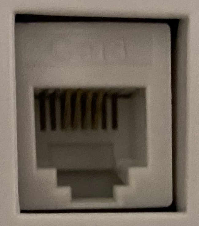

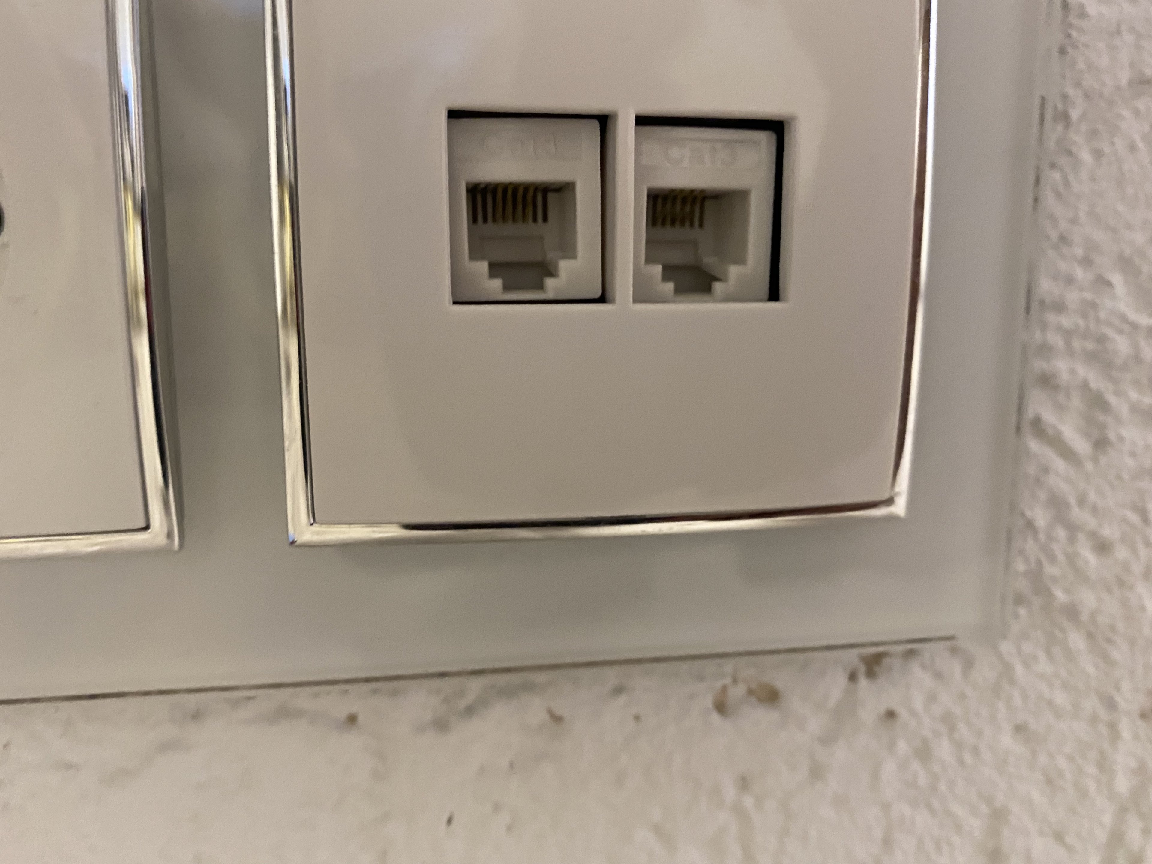

Ich bin das erste mal auf dieser Seite und würde mich sehr freuen, wenn Ihr mir schnellstmöglichst weiterhelfen könnt. Ich bin in unsere neue Wohnung neu eingezogen und habe über Vodafone einen WLAN Auftrag Red Internet & Phone 50 DSL abgeschlossen. Nächsten Freitag kommt der Techniker vorbei, jedoch wollte ich vorab die FRITZ!Box aufbauen. Dabei hab ich festgestellt, dass keine TAE Dose fürs DSL Kabel vorhanden ist und zwar nur eine „Cat3“ Dose (Siehe Bild). Wie kann ich das DSL Kabel nun am besten an die CAT3 Dose verbinden? Laut dem Voreigentümer haben die es über die Cat3 Dose angeschlossen, jedoch wissen die nicht mehr mit welchem Überbrückungskabel.

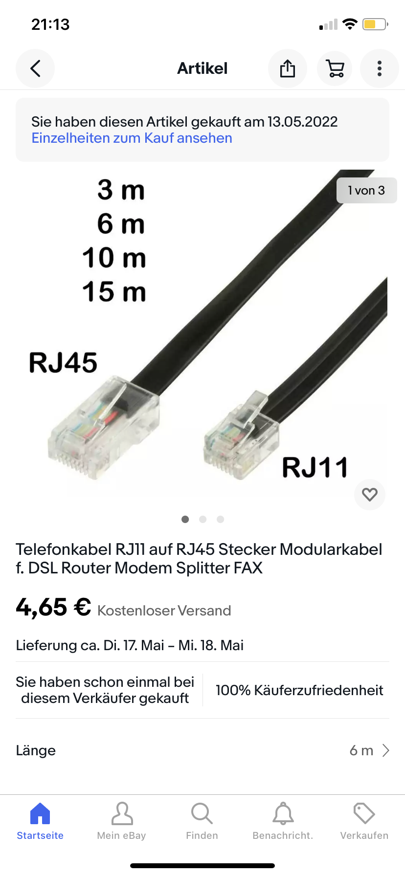

Da geht jedes RJ11 & RJ45 Kabel, die liegen auch der FB bei wenn ich das noch recht im Sinn habe. Da Pin4+5 genutzt werden kann man es auch nicht falsch machen.

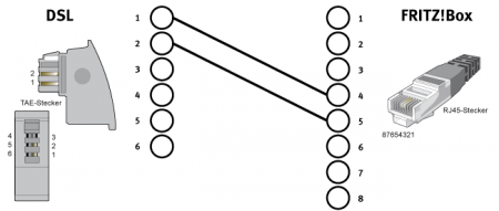

[Quelle: Belegung der Kabel, Adapter und Anschlüsse | FRITZ!Box 7590 | AVM Deutschland]
TAE-BelegungLAN-Belegung
Pin 1Pin 4
Pin 2Pin 5
Zulässige Kabellängen | FRITZ!Box 7590 | AVM
2 DSL-Kabel
Die gesamte Kabelstrecke zwischen "TAE-Dose -- DSL-Splitter (nicht immer vorhanden) -- FRITZ!Box" darf bis zu 20 Meter betragen, häufig auch mehr. Sie ist abhängig von der Entfernung zwischen der Vermittlungsstelle Ihres DSL-Anbieters und Ihrem DSL-Anschluss.
Hinweis: Für selbstgefertigte DSL-Kabel empfehlen wir Ihnen die Verwendung von Netzwerkkabeln des Typs CAT 5 UTP.
Müsste RJ-45 sein - nur die mittleren vier sind belegt
