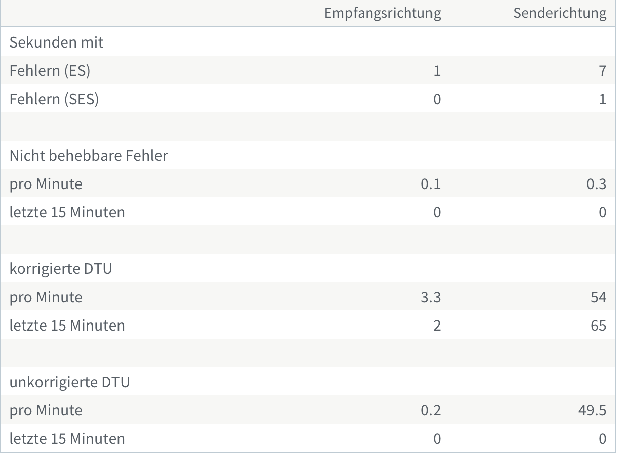

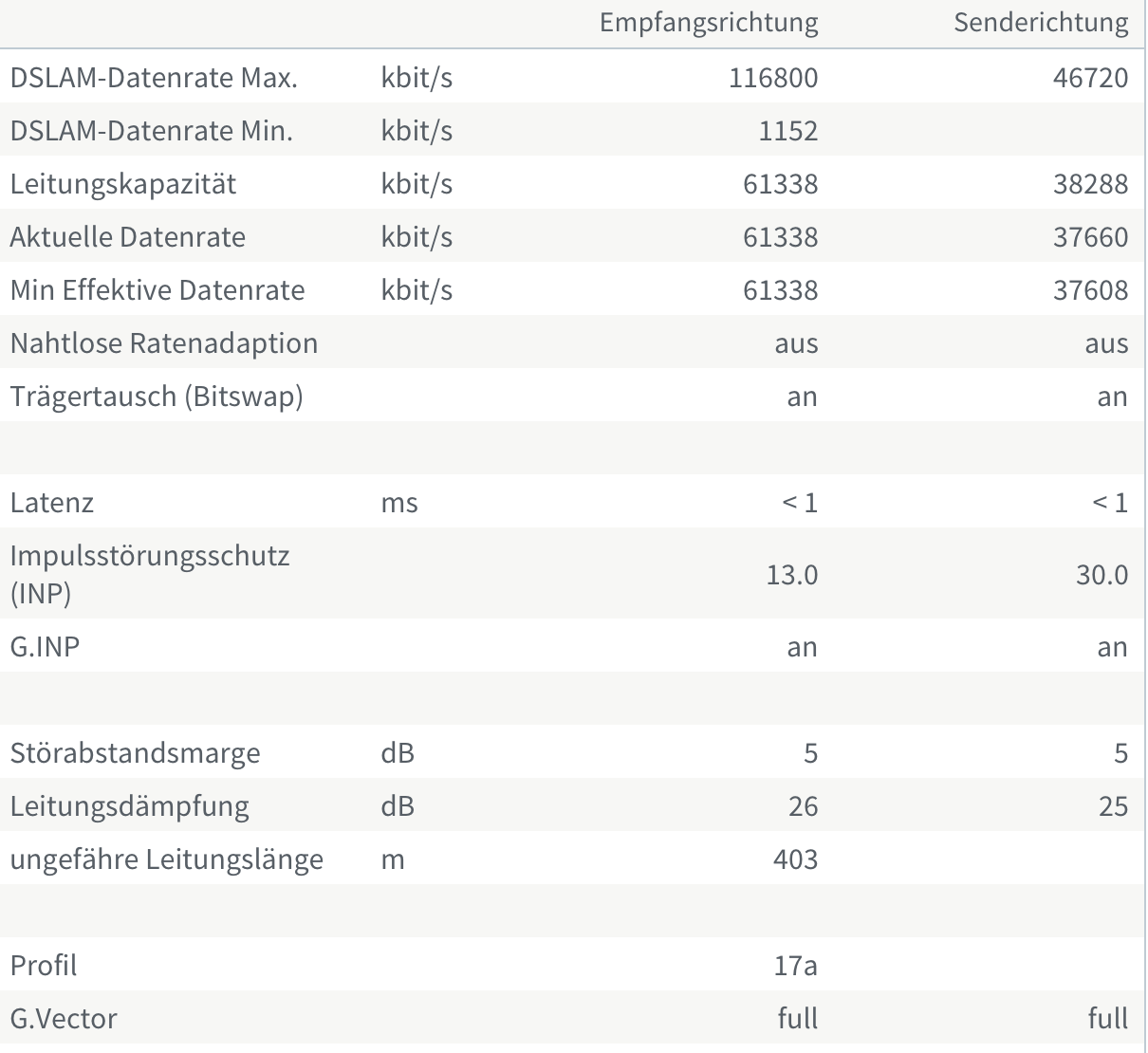

Poste bitte ein Bild von den DSL-Informationen der FritzBox von der 7590.

Bitte ein Bild der DSL Informations Seite der FritzBox
DSLAM-Datenrate Max. <-- Steht hier deine 69 ist es die T- Die Problem hat.
Die maximal mögliche Geschwindigkeit des DSLAMs (Vermittlungsstelle).
DSLAM-Datenrate Min.
Die minimal mögliche Geschwindigkeit des DSLAMs (Vermittlungsstelle).
Leitungskapazität
Die Leitungskapazität ist die auf der Leitung physikalisch maximal mögliche Übertragungsrate.
- Zeigt dir an was auf der Leitung bis zur FritzBox Möglich ist.
-- Steht hier deine 69 ist es die Leitung von DSLAM zu dir in die Wohnung (Problem von Hauseigentümer oder der T-.
Aktuelle Datenrate
Die Aktuelle Datenrate ist die tatsächliche nutzbare Geschwindigkeit.
Trägersatz
Dieser Wert zeigt an, welche Trägertöne verwendet werden.
FRITZ!Box
Zeigt die Fehler seitens der FRITZ!Box (CPE - Customer Premises Equipment).
Vermittlungsstelle
Zeigt die Fehler seitens der Vermittlungsstelle (COE - Central Office Equipment).
Sollte auf dem Bild alles zu sehen sein.
Dann kann mann auch Ordentlich Helfen.
PS: Bei DSL mit alten Kupferkabeln sollte mann wenn mann die möglichkeit hat mit CAT 7 Verlegekabel Legen von der übergabe Stelle (bei eigenen Haus), Mietwohnug ab 1 Dose wenn mann die TAE wo anders hinlegen möchte.

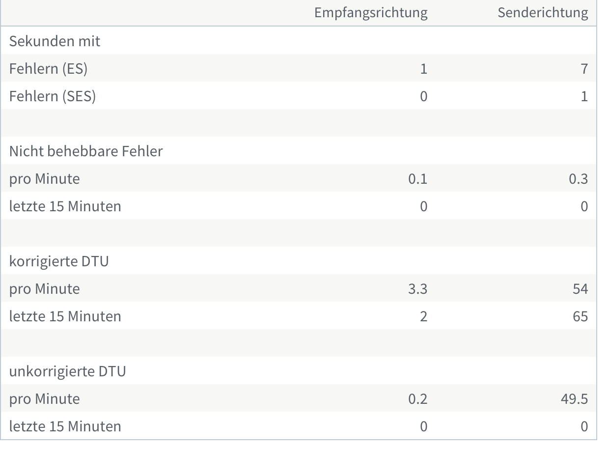

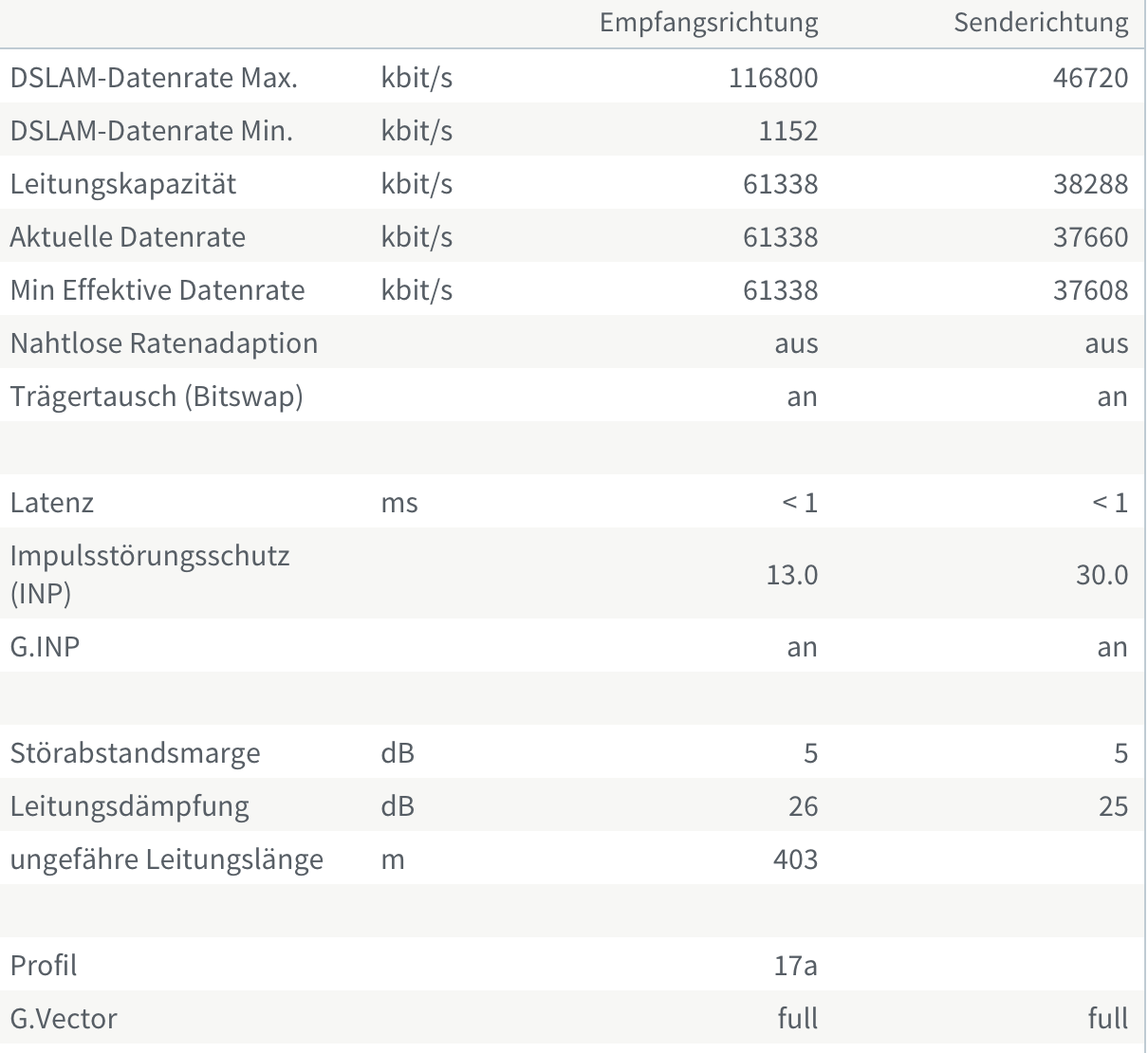

anbei die gewünschten Infos.

Die Leitung läuft scheinbar unter der 7490 besser, bzw. bringt da auch die Rate in die Wohnung. Aktuell stehen alle Punkte bei der 7590 auf Performance, daher ganz rechts. Ich hatte schon alle auf Stabilität stehen und kann dann auf ca. 55 MBits, jedenfalls gestern.
