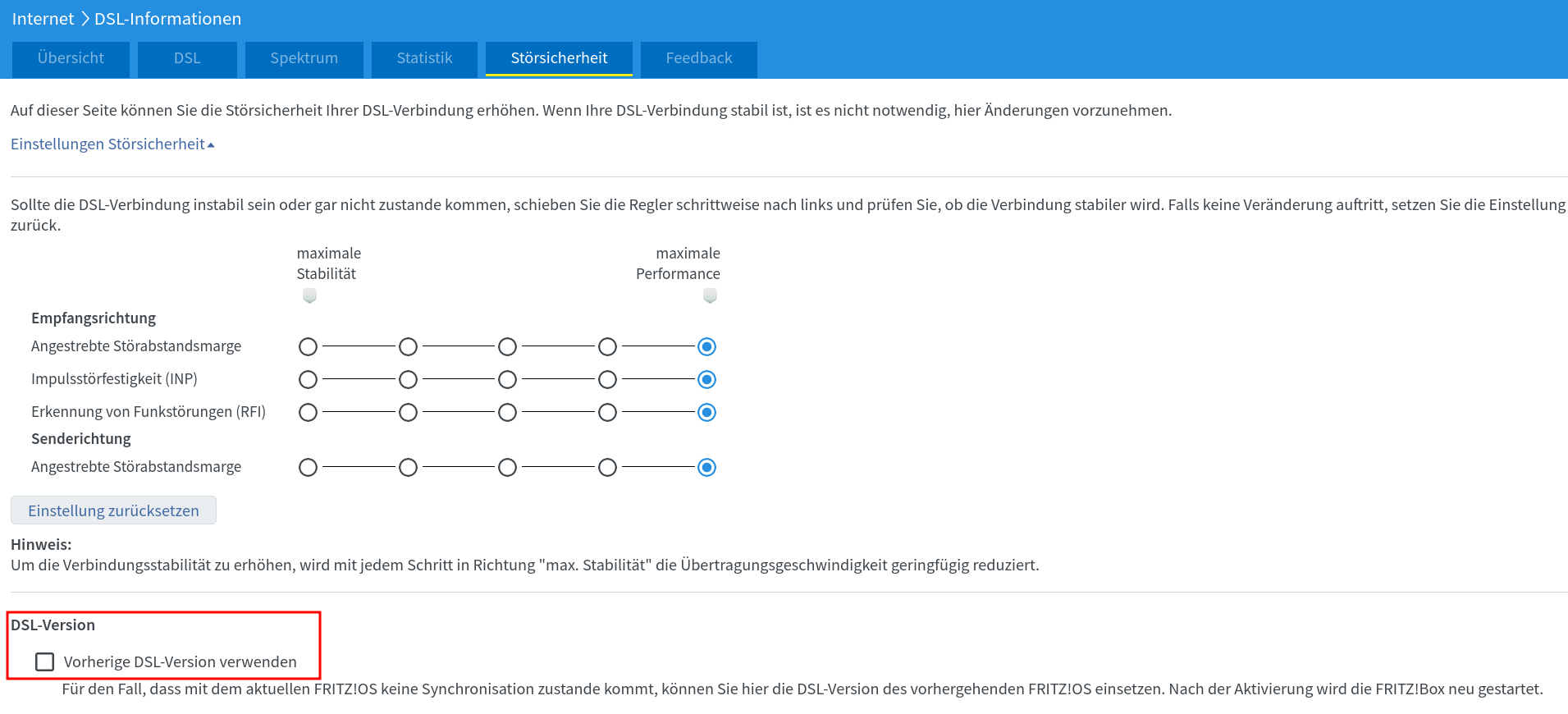

"Vorherige DSL-Version verwenden" schon probiert?

Wie gesagt, habe ich die Probleme, seit ich auf die neueste Firmware, also 7.31 aktualisiert habe. Mit der 7.27 ging es, und ich würde gerne die 7.29 versuchen, ich weis, dass die veraltet ist, also Downgrade.
Vorherige Version und Schieberegler auf Max-Stabilität habe ich ebenfalls schon probiert.

Achso dass du die 31 schon benutzt hast war nicht so ersichtlich, dann versuche tatsächlich mal vorherige dsl-version verwenden und schau ob es läuft.
