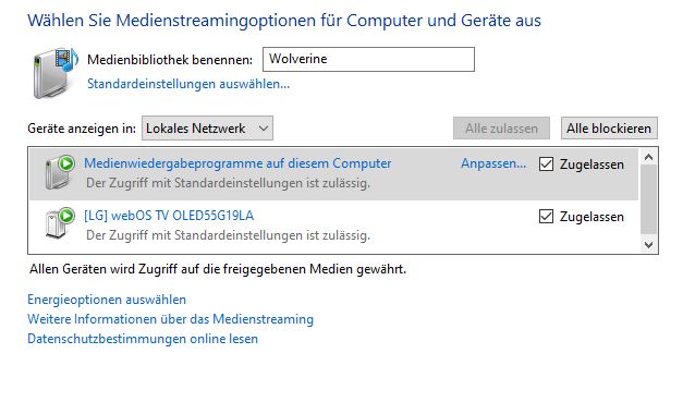

Mit dem Mediaserver in der Fritte wäre eine Möglichkeit, kannst aber auch den Lappi als Mediaserver bereitstellen.

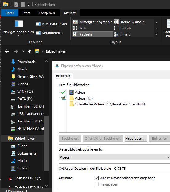

Die Videodatei in Videos ablegen wo schon in der Bibliothek drin sein sollte siehe Screenshot
Der erste Ordner wo zu sehen ist als Videos ist der default Ordner von Windows, der danach ist von mir ne Freigabe wo ich noch zusätzlich mit als Quelle hinzugefügt habe in der Bibliothek.
