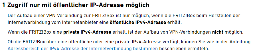

Quelle: avm.de, Dok #200
Wie schon Raijin ausführlicher schrieb, brauchste am Anschluss ne öffentliche IPv4.
https://avm.de/service/wissensdaten...Pv4-Adresse-der-Internetverbindung-bestimmen/
