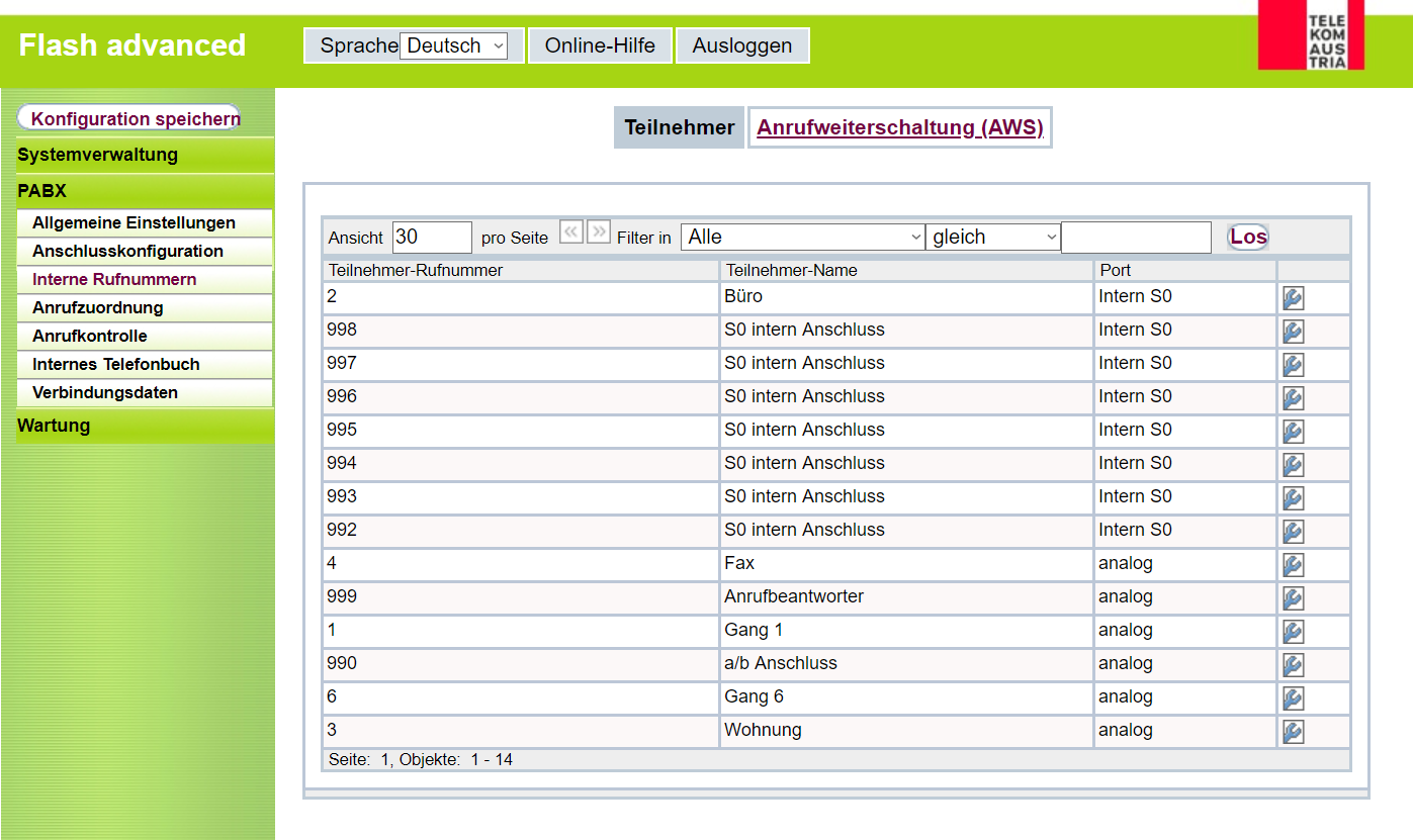

Hey, habe endlich mal die Bedienungsanleitung der Telefonanlage gefunden und bin erstmal ins Web-Interface...
Hab mir dort die Rufnummern und deren Anschlussart mal angesehen... Hab mich wohl getäuscht mit dem ISDN... sind eigentlich alle Analog ausser das in unserem Büro...
Hab mir auch die Verkabelung genauer angesehen...
Sieht ungefähr so aus:
Aus der TAE gehts in den ISDN/ADSL-Splitter (DSL-Teil geht zum Modem/Router), der Telefon-Teil des Splitters geht in den NT-BA... vom NT-BA geht dann ein Kabel in das Aphona Funkwerk (dieses "Flash Advanced"-Teil, Telefonanlage der Telekom-Austria)... der interne S0 Bus der Anlage geht zum Büro-Telefon (siehe Bild), die 2 Analogen Anschlüsse der Anlage gehen ins Gehäuse (weiter sehe ich nicht), zugleich kommen mehrere Kabel aus dem Gehäuse raus dass unter die TAE/Telefondosen geht...

Im Grunde hat sich nichts geändert. Grundlage war ein ISDN Anschluss. Und da bleibt es bei den zwei Sprachkanälen. Egal wieviele anloge oder ISDN Geräte da an dem Gerät hängen. Du kannst es auf jeden Fall mit einer 7490 / 7590 regeln. Wie man das jetzt neu schaltet und verkabelt, das kann man Dir aus der Ferne nicht wirklich beantworten. Eventuell auch einfach mal drüber nachdenken, zB die kabelkgebundenen Telefone zu ersetzen. Mit FritzFons von AVM. Und nur die Geräte verkabeln, die ohne Kabel nicht funktionieren. Das Fax zB. Und die ISDN Leitung hoch ins Büro. Obgleich auch da. Braucht Ihr die wirklich noch.
