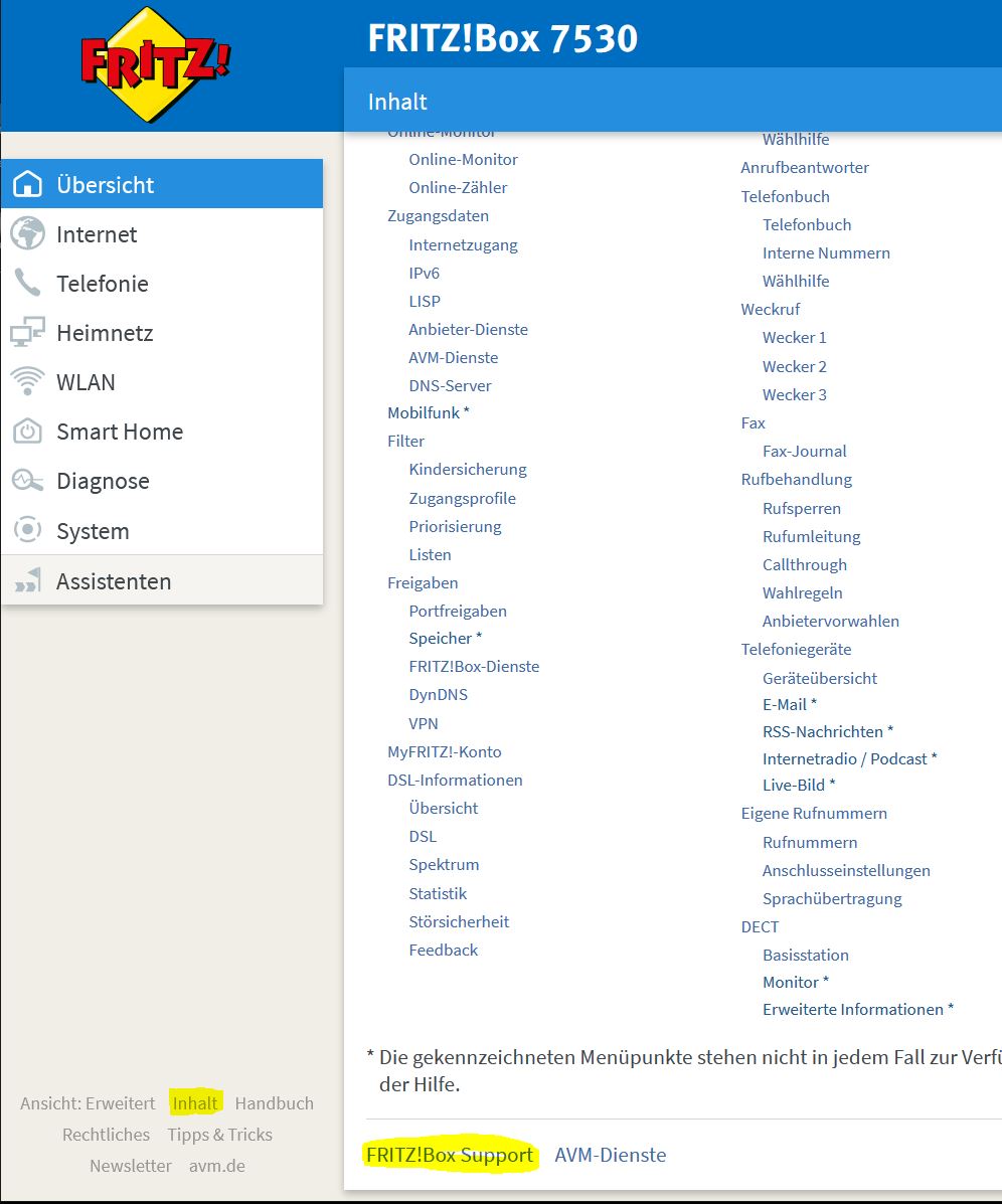

Ich war ja von dem Capture-Feature ziemlich beeindruckt, weil ich gar nicht wusste, das es das gibt (und es ja auch gar nicht über die normale Weboberfläche zugänglich ist
Doch, man kann sich dahin durchklicken. 😉
Reaktionen: andy_m4
Stimmt. Jetzt hab ichs auch geschafft. Guter Tipp.
Du bist ein Fuchs! :-)
