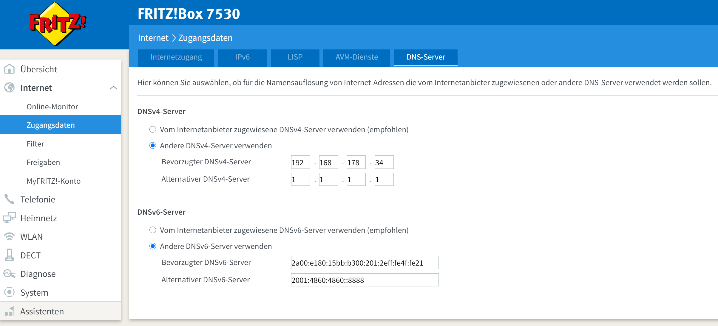

Hallo Netzwerk-Profis,
hab hier eine FRITZ!Box 7490 an einem Telekom-Anschluss mit IPv4/IPv6. Funktioniert auch alles super.
Wollte jetzt einen eigenen DNS-Server (im LAN) betreiben. Ist ansich auch kein Problem. Man kann ja in der DHCP-Konfiguration einen DNS-Server angeben. Aber halt leider nur einen. Das heißt, fällt der angegebene DNS-Server aus hat man kein Fallback.
Also hab ich mir gedacht: Gut. Dann lass ich die Firtz!Box als DNS-Forwarder und trage dafür in der Internet-DNS-Konfig den eigenen DNS-Server ein. Da lässt sich dann auch ein alternativer DNS-Server eintragen.
Das Problem ist: Der benutzt auch den eigenen DNS-Server. Aber nicht immer. Wenn ich von einem LAN-Client aus DNS-Lookups mache, dann kommen einige beim konfigurierten DNS-Server an. Andere aber nicht.
Meine Theorie ist, das er nicht immer den primären DNS-Server nimmt, sondern abwechseln auch mal den Alternativen. Diese Theorie wird dadurch gestützt das anscheinend alle DNS-Anfragen zum eigenen Server kommen, wenn ich den auch als alternativen DNS-Server eintrage.
Aber das ist natürlich nicht das, was ich will.
Ich möchte, das er den eigenen DNS-Server nimmt und wenn der nicht verfügbar ist erst dann den alternativen DNS-Server.
Hat dazu irgendwer eine Idee, Erfahrungen, ein alternativen Vorschlag?

Was hast du für einen eigenen DNS aufgesetzt? Ist dieser so konfiguriert, dass er für jegliche Anfragen zuständig ist? Könnte es sein, dass der vielleicht teilweise nicht antwortet und dann der alternative die Anfrage bekommt? Wie löst dein eigener DNS externe Namen auf?
Das ist nicht nur eine Theorie, sondern Praxis. Primäre und sekundäre DNS-Server sind kein Fallback. Sobald der primäre DNS auch nur eine Millisekunde zu lange braucht, wird sofort der sekundäre DNS gefragt, parallel zu erneuten DNS-Queries an den primären. Deswegen kann die Verwendung eines sekundären DNS zu einem DNS-Leak führen, wenn man verschiedene DNS einträgt, zB einen lokalen pihole und 8.8.8.8.

Vielen Dank für die zahlreichen Antworten.
Erstmal vorneweg. Der Hintergrund ist der, das hier eh schon ein Rechner läuft und wenn da schon da ist, kann der auch gleich DNS machen.
Warum überhaupt eigenes DNS? Zum Blocken a-la PiHole und Co (sprich man lässt bestimmte Domains die man nicht haben will auf NXDOMAIN "zeigen").
Und damit man nicht umständlich in allen LAN-Clients eintragen muss ist natürlich das über die Fritz!Box zu regeln die logische Lösung.
Jetzt war mein (naiver) Ansatz. Ich trag den einfach in der Fritz!Box als "Bevorzugten DNS-Server" ein. Dann wird der halt immer benutzt. Und falls der aus was für Gründen auch immer nicht verfügbar ist, dann trag ich als "Alternativen DNS-Server" eben einen frei verfügbaren aus dem Internet ein. Dann habe ich zwar die Filterwirkung nicht mehr falls mein DNS-Server ausfällt, aber "Internet geht trotzdem noch".

Ich hatte die Einstellungen in der Fritz!Box offenbar fehlinterpretiert. Ich dachte der nutzt das wirklich in der von mir beschriebenen Weise.
Raijin schrieb:
Daher die ganz konkrete Frage: Wenn du ausschließlich den primären DNS verwendest, hast du dann überhaupt Probleme?
Nein. Dann gibts keine "Probleme". Ich kann auch rein nur den eigenen DNS-Server verwenden.
(Probleme gibts sowieso nur in der Weise, das halt nicht alles via DNS-Filter läuft)
Meine Idee dahinter einen Alternativ-DNS einzutragen ist halt nur der Backup-Gedanke. Sprich: fällt der DNS-Server tatsächlich mal aus, dann soll das Internet halt trotzdem noch funktionieren.

Damit kann man sich erklären, wieso so viele Anfragen an den sekundären DNS gehen.
Ich vermute mal tatsächlich, die Fritz!Box hat ein sehr knappes Time-out eingestellt.
Der unbound ist so konfiguriert, das es DNS-over-TLS macht. Das kostet Performance, wenn auch nur minimal. Allerdings hab ich gerade mal getestet wie es sich verhält, wenn ich DoT ausschalte. Das erhöht die Nutzungsrate nicht wirklich.
Weil DNSSEC nur funktioniert, wenn Unbound als Resolver arbeitet (also selber die Informationen von den Nameservern abruft) und DNS-over-TLS nur funktioniert, wenn Unbound als Forwarder arbeitet (also die Anfrage nicht selbst abarbeitet, sondern an einen anderen Server weiterleitet).
