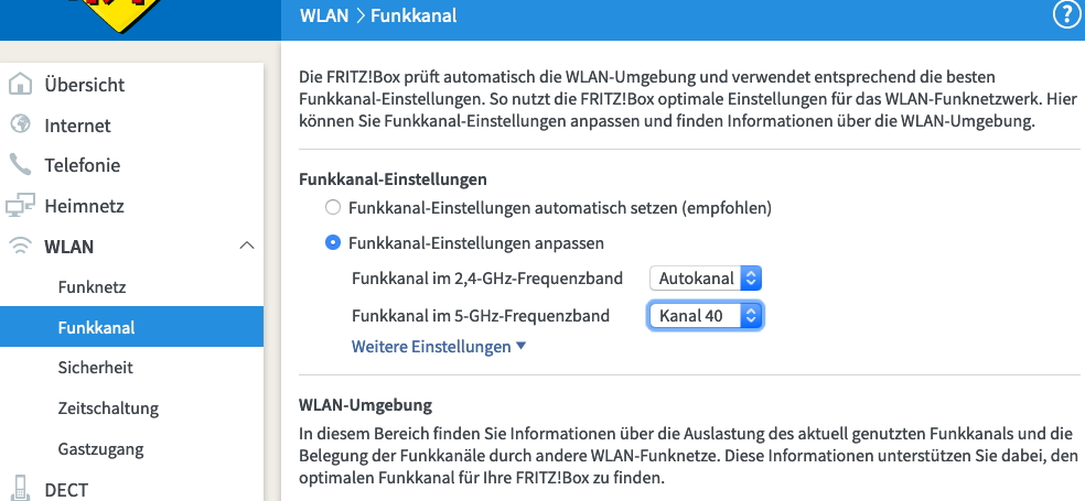

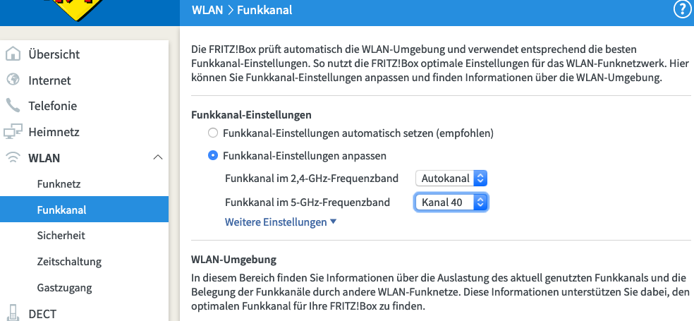

Habe unter iOS und macOS das gleiche Problem, sowohl jetzt noch mit 7.21 (6660) als auch bei der Vorgängerversion (7.15): Bei mir hat in den Fritzbox-WLAN-Funkkanal-Einstellungen die Änderung bei 5 GHz von Autokanal zu 40 sofortige Abhilfe gebracht.
WPA3 + WPA2 bleibt dabei aktiv, 2,4 und 5 GHz-WLANs haben bei mir unterschiedliche Namen, damit man alle Geräte, die 5 GHz unterstützen, nur 5 GHz nutzen lässt und 2,4 GHz nicht "sinnlos" zugemüllt werden.

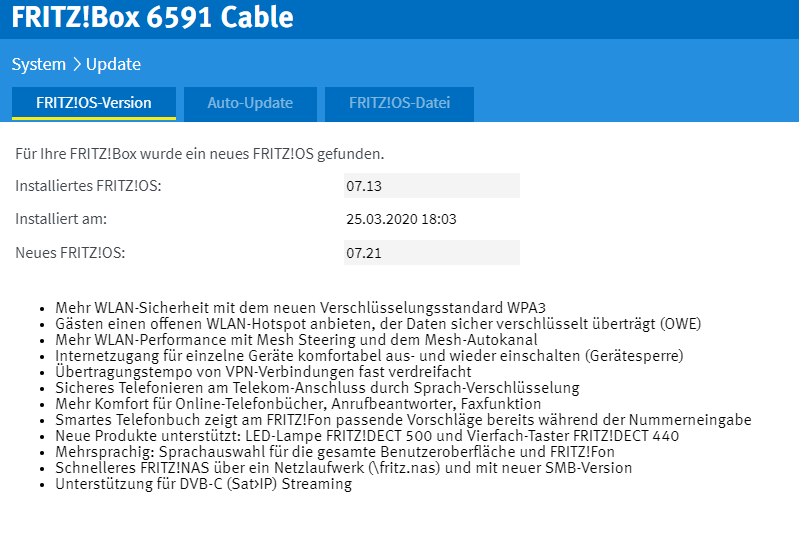

Hat jemand auch die Konstellation:
Fritz!Box 6591 mit 07.13
und Repeater 3000 mit 07.20 ?
Leider gab es ein automatisches Update des Repeaters, seitdem kann ich das WLAN Mesh quasi vergessen - permanent Verbindungsabbrüche und dergleichen. Ich gehe davon aus, dass sich das mit dem Update für den Router dann erledigt, aber bis dahin... Downgrade des Repeaters scheint nicht vorgesehen zu sein?
