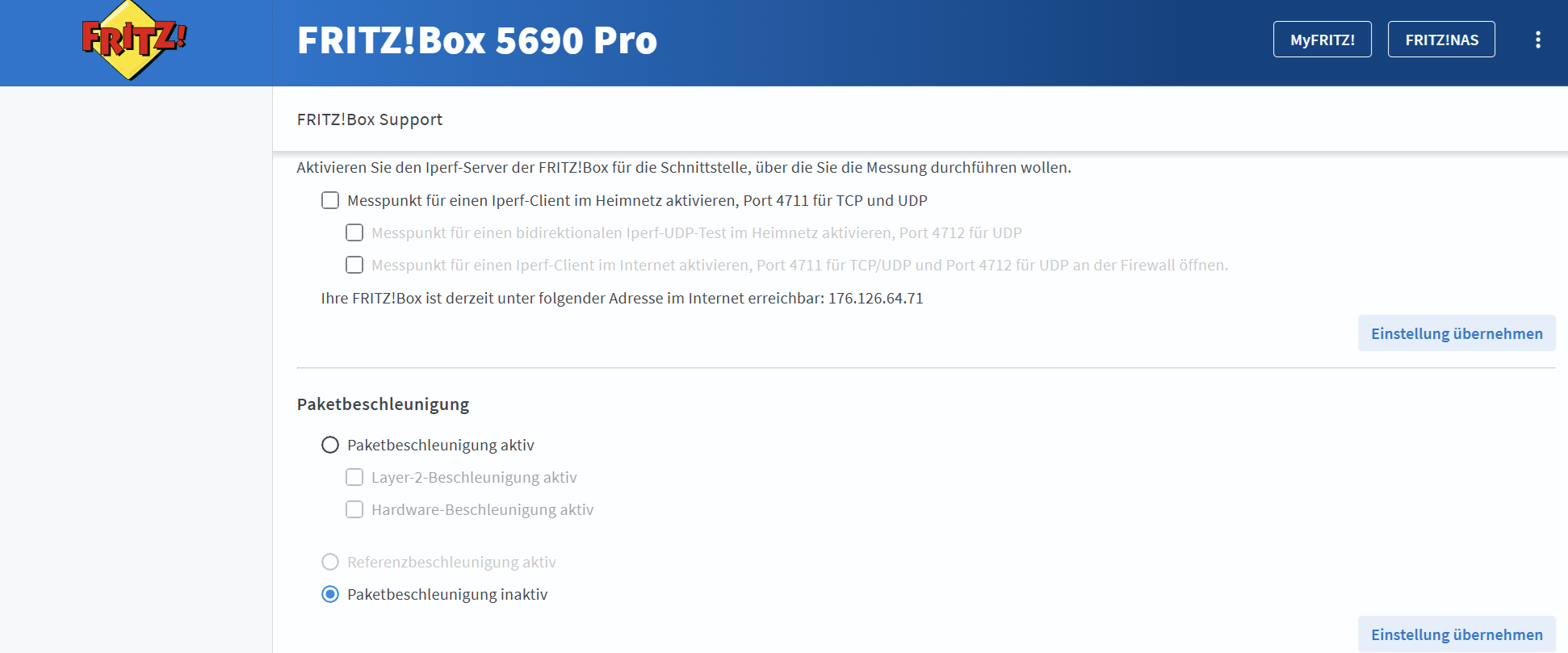

@Jack Bauer was mir noch einfällt
was passiert wenn du unter -> fritz.box/support.lua
die Hardwarebeschleunigung komplett abschaltest?

@Tom o Malley kenn ich das Problem, der Paketbeschleuniger scheint nach wie vor nicht richtig zu funktionieren, das scheint aber ein generelles Problem zu sein, egal welche Box
Hardware-Beschleunigung aktiv -> deaktiviert
wenn ich den Beschleuniger komplett abschalte und Daten auf den Stick an der Box schiebe, rastet die Box komplett aus, CPU Last schießt komplett durch die Decke und die Datenraten sind auch mies
