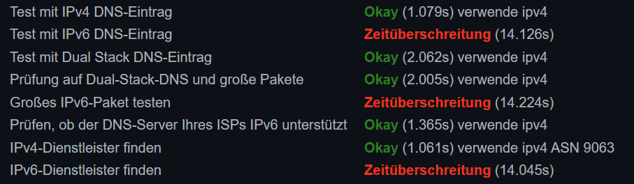

nach Monaten und keinerlei Feedback mehr von AVM hab ich jetzt probehalber mal die letzte BETA für die 5690Pro installiert, und wie zu erwarten ist das IPv6 Problem nach wie vor existent
ich konnte am Wochenende jedoch beim Kollegen (der ist beim gleich Glasfaser Anbieter) mal die 5690Pro via WAN an seinen ONT hängen, und siehe da die Box funktioniert wie sie soll, alles funktioniert sogar IPv6
abends wieder nach Hause, die Box wieder via SFP direkt auf die Faser gehängt, und ja wie vorher gehabt, IPv6 wird nicht an die Clients durchgereicht und haben somit keine Internetkonnektivität via IPv6
damit fällt der ISP/Provider für mich aus der Gleichung raus, wenn die Box an 'nem ONT funktioniert wie man es erwartet, und direkt auf der Faser rumspackt, ist hier für mich der Fehler bei AVM bzw dem FritzOS zu suchen, dass die Box intern einfach zu dämlich ist, das IPv6 sauber durchzureichen

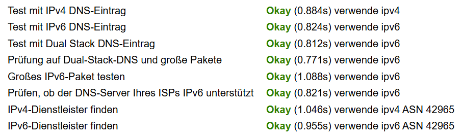

Hab die Box über das GPON-Modul direkt an der Faser:
Somit keine Auffälligkeit mit der aktuellen Laborversion 8.24-134001.

sieht bei mir so aus
wenn ich sie hinter nem ONT laufen lasse, sieht es aus wie bei dir

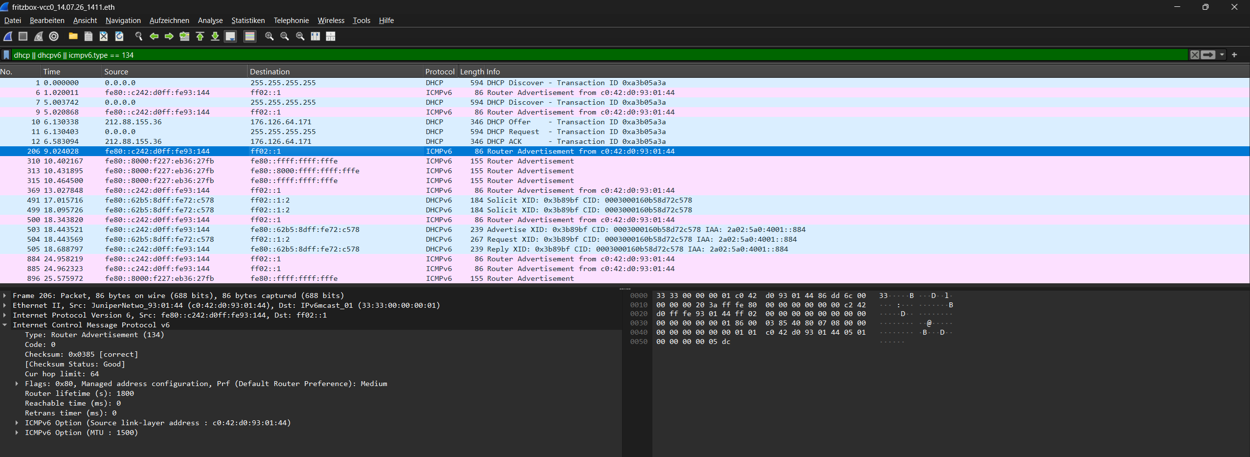

Hast Du Dir die IPv6-RAs über den internen Paket-Mittschnitt auf dem WAN angeschaut? Entweder macht
a) FRITZ! den Check nicht bei WAN/LAN oder​
b) Du hast einen anderes Internet-Profil genommen und FRITZ! macht den Check nicht. Oder​
c) der ONT korrigiert das RA.​
Und was immer noch sein kann, dass die fehlerhafte Hardware-Beschleunigung die IPv6-RA beschädigt.

nein hab die Mitschnitte nicht angesehen, weil ich nicht durchsteige
was meinst du mit "anderes Internet Profil" ?
Hardwarebeschleunigung ist deaktiviert

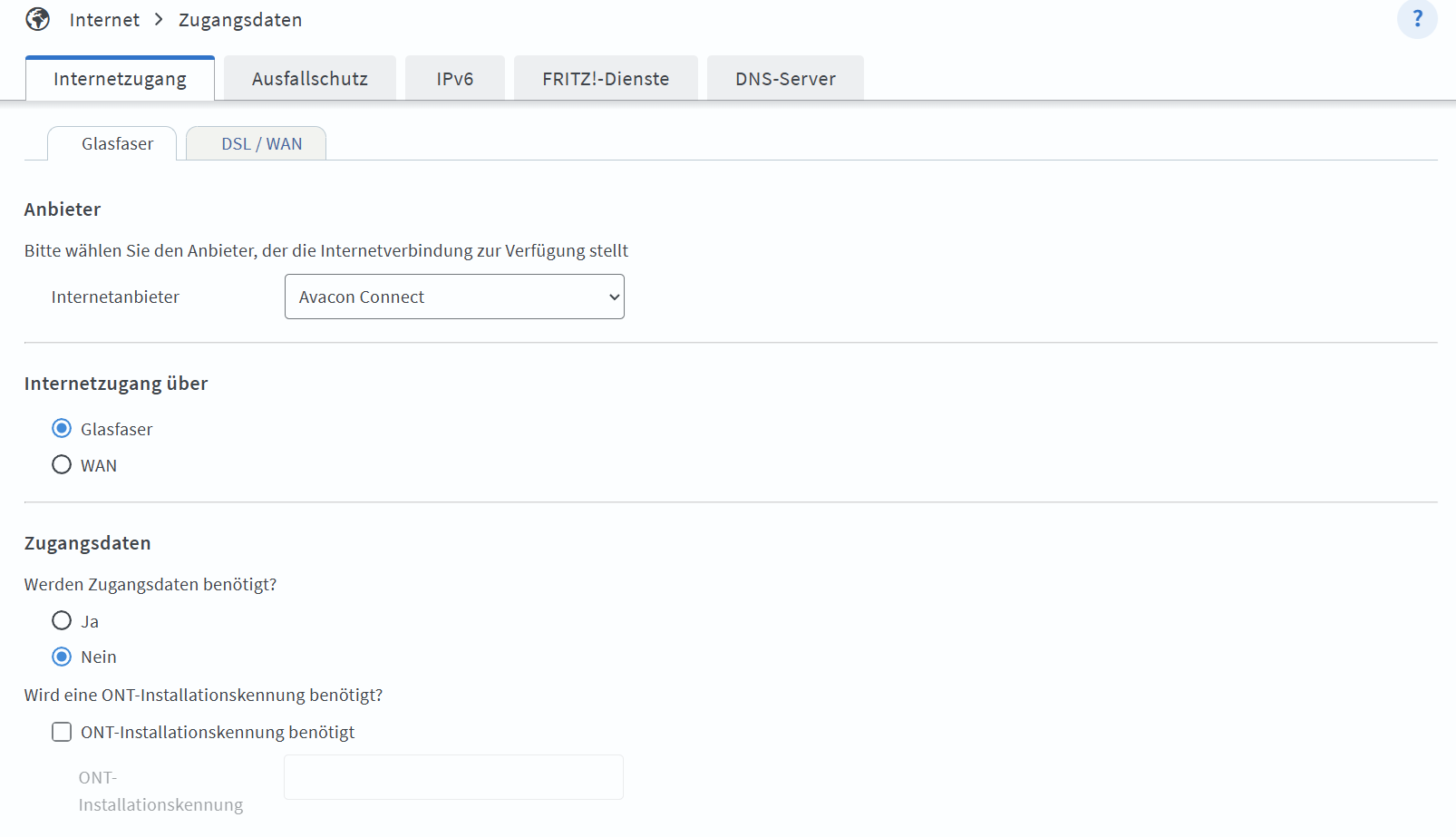

Wenn Du von Glasfaser-Port auf WAN-Port umschaltest, wie machst Du das genau?

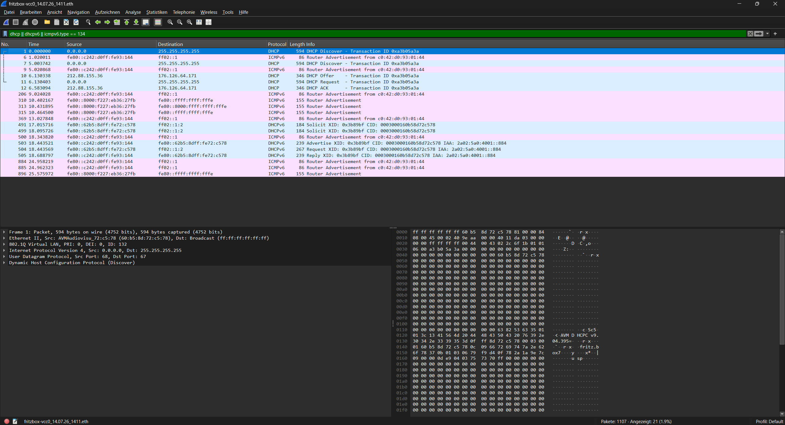

  1. Glasfaser- bzw. WAN-Kabel ausstecken
  2. Datenverkehr über fritz.box → Hilfe und Info → FRITZ!Box Support → Paketmitschnitt → 1. Internetverbindung mitschneiden
  3. Glasfaser- bzw. WAN-Kabel einstecken
  4. Mitschnitt beenden und in Wireshark öffnen
  5. oben auf dhcp || dhcpv6 || icmpv6.type == 134 filtern (bestätigen durch Eingabetaste)
Jetzt siehst Du die Router-Advertisements. Unten aufklappen und irgendwann siehst Du das Hop-Limit. Bei der Installation von Wireshark musst Du nur die App, brauchst aber keine Treiber oder Hilfsprogramme installieren, denn Du willst ja nur einen Mitschnitt anschauen, nicht selbst einen am Computer erstellen.
@norKoeri das mache ich hier, einfach von Glasfaser auf WAN umstellen und an den ONT hängen
die verbindungsspezifischen Settings wie VLAN ID sind exakt die selben, es ändert sich also nur die Schnittstelle

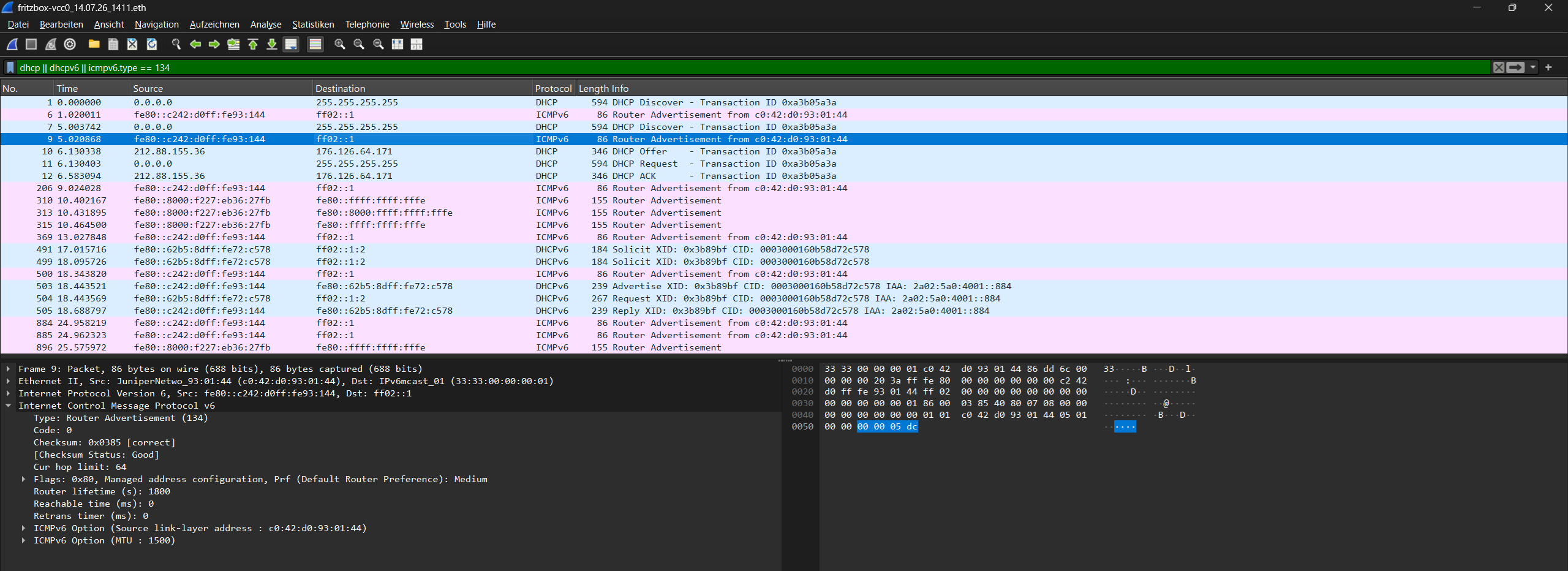

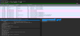

-> Kabel raus -> Mitschnitt starten -> Kabel rein -> warten bis Internet da ist -> Mitschnitt stoppen

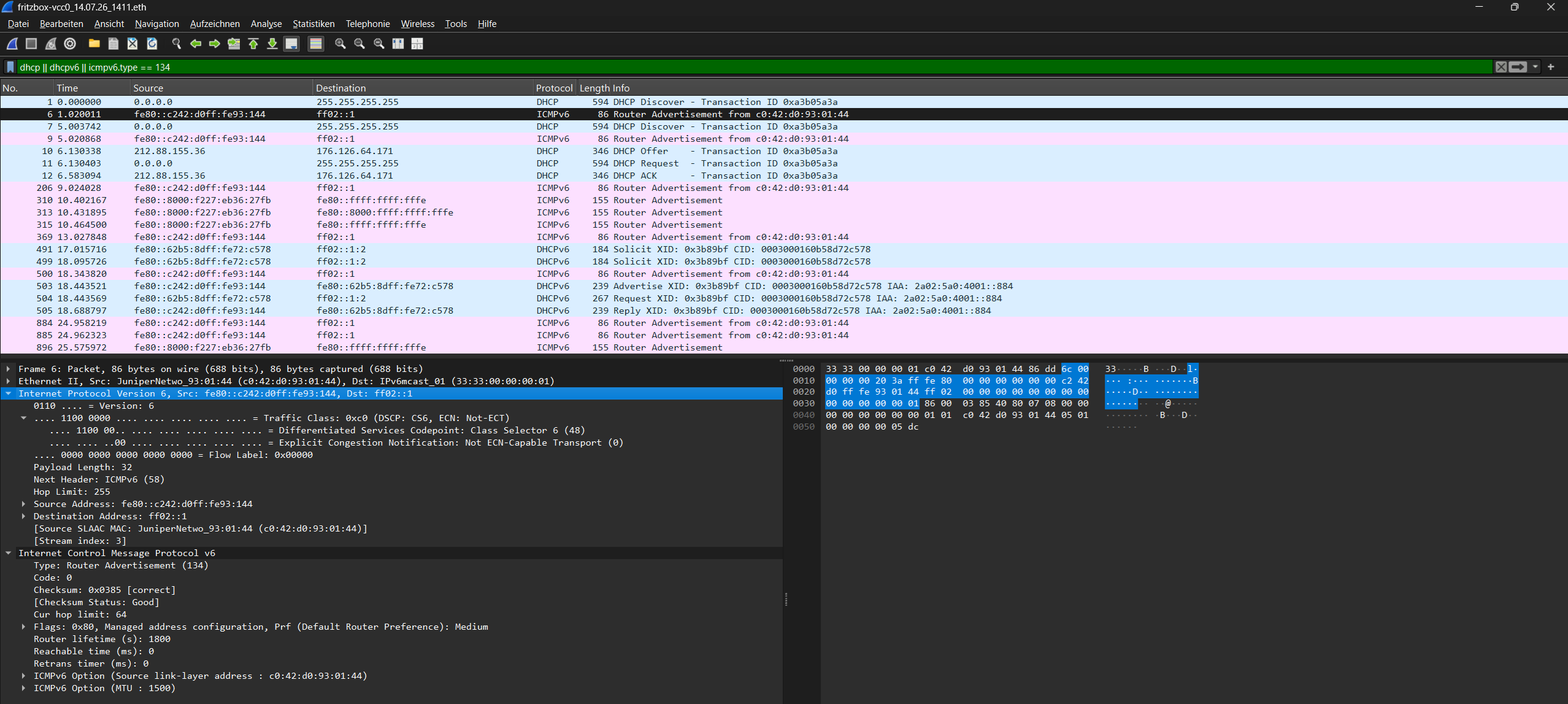

hier die Infos aus Wireshark, vllt kannst du damit etwas anfangen
sehe auch die RA's weiß aber nicht worauf ich achten soll
okay, hab in dem linken grauen Feld unten mal auf "Internet Protocol 6" geklickt
da ja mehrere RA Infos gibt, weiß ich nicht welcher entscheidend ist
hier mal das direkt vom ersten RA oben

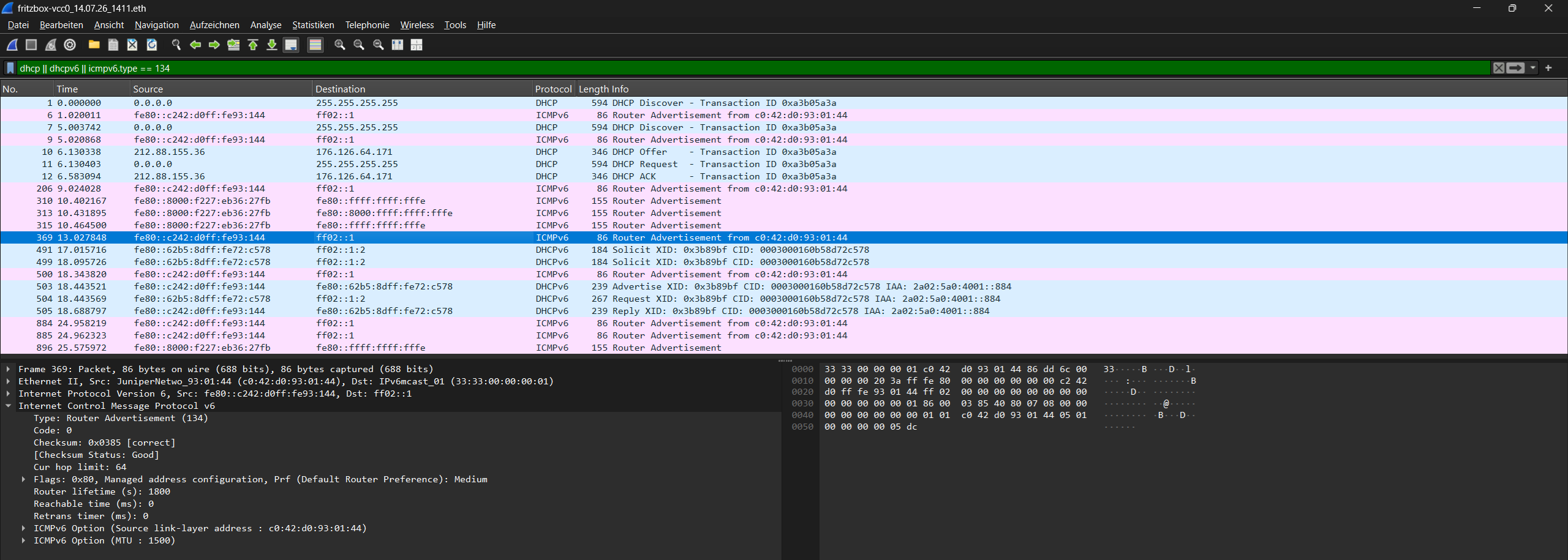

FRITZ! bezieht sich (vermutlich) auf das Feld „Cur hop limit“. Das ist bei Dir 64 und nicht 255. Jetzt musst Du die FRITZ!Box nochmal mitschneiden aber diesmal an einen ONT hägend: Was ist das „Cur hop limit“ dann?
Lieber anders herum, also das letzte „RA from …“ vor DHCPv6, also Paket 369, 206 und 9, ob dort immer „Cur hop limit“ auf 64 steht.
Muss ehrlich sein, die RAs ohne „from“ – also 310, 313 und 315 – machen mich jetzt auch stutzig. Vielleicht weiß unsere Community was dazu.

Dann ist der Schuldige weiterhin Dein Internet-Anbieter, nur FRITZ!OS macht es bei „Internetzugang über Glasfaser“ so und bei „Internetzugang über WAN“ anders. So Unterschiede je nach Interface finden sich öfters mal in FRITZ!OS. Allerdings nur vermutlich. Um es wirklich zu beweisen, müsste man das nachbauen, indem man jenes Feld absichtlich manipuliert – riesiger Aufwand. Was sagt Dein ISP zu der Sache?
hier noch die von dir gewünschten 9 -> 206 -> 369
