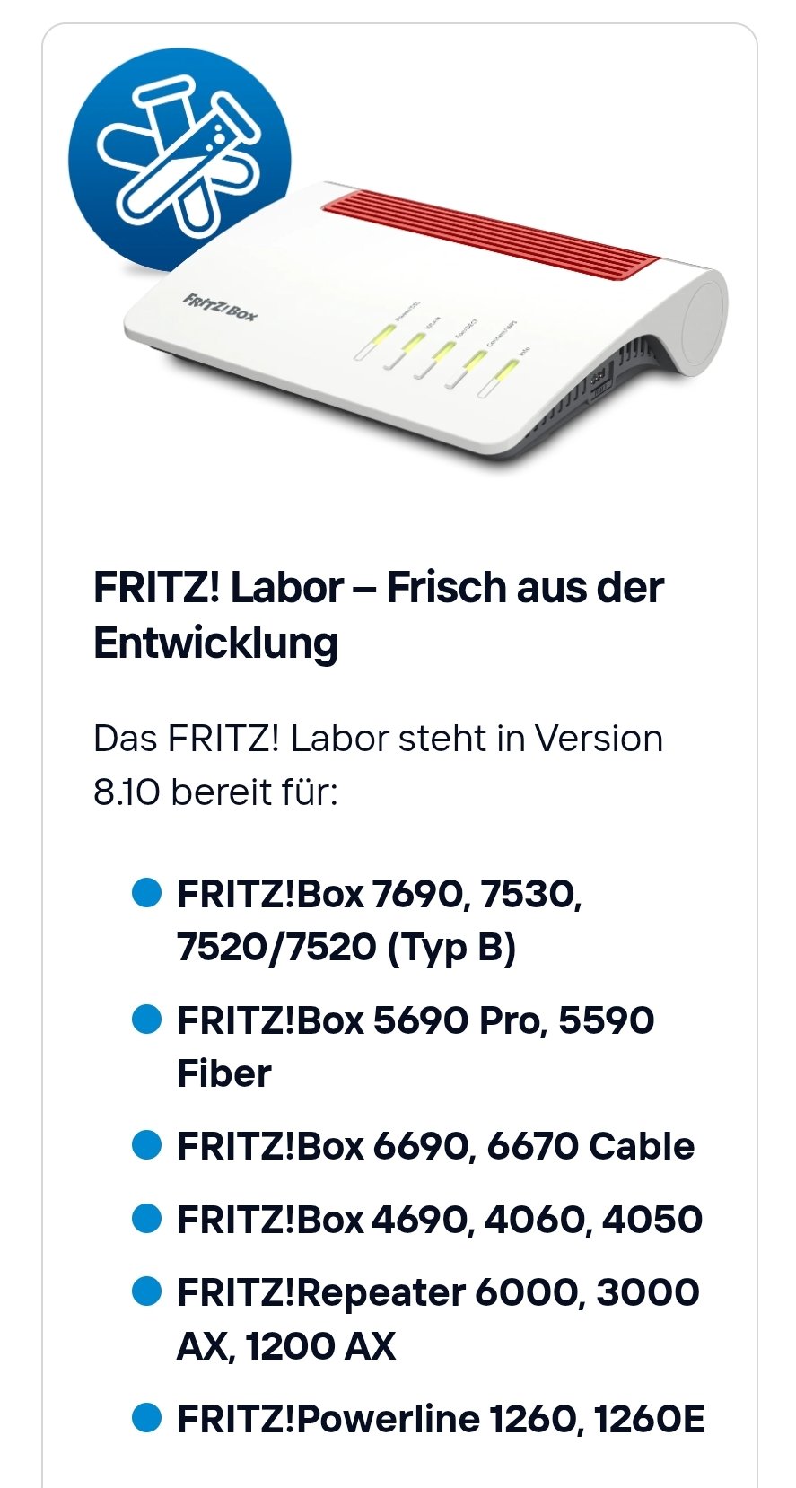

Für die „normalen“ 1200er AX gibt es immerhin eine Labor-FW vom 20.11. Diese ist aber inkompatibel mit v2. 🙄
