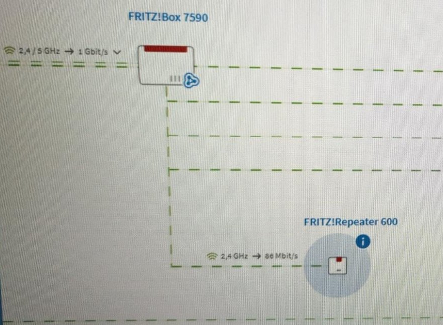

der 600er ist auch mit 2,4 GHz und 86 Mbit mit der 7590 verbunden.
Das müsste doch reichen oder? Weil ich glaube das Problem ist eher (mal wieder) das der Wechselrichter sich nicht mit dem Repeater verbindet.
Laut Fritzbox Oberfläche ist er direkt mit dem Repeater in der Küche Verbunden und nicht mit dem Repeater , der 50cm neben ihm steht und extra dafür angeschafft wurde.

Der 600er repeater ist auch mit 2,4 GHz mit der 7590 verbunden und das mit knapp 90 Mbit
90Mbit/s was, brutto, netto?
Geh doch mal auf die detaillierte Ansicht vom repeater in der Fritzbox in der Liste der netzwerkgeräte, dort wird dir auch die signalstärke in dBm angezeigt, dies ist viel aussagekräftiger als irgendwelche Mbits!
Und hört sich auch wenig bzw nach schlechter Verbindung an, falls es um die brutto-datenraten aus der Mesh Übersicht geht.
Das andere sende ich euch später
Der FRITZ!Repeater 600 ist noch nicht ein-ge-Mesh-t, siehe das Ausrufezeichen. Danach …

… dann nochmal nachschauen bzw. den Wechselrichter (bzw. dessen WLAN) neu starten. Ist der immer noch am falschen WLAN-Punkt, müsstest Du es anders machen, also einen WLAN-Punkt kaufen, der sowohl repatern erlaubt aber auch ein eigenes WLAN aufspannen kann. Bevor wir jetzt mit einer Kaufberatung starten, kannst Du den Wechselrichter nicht per LAN-Kabel anschließen? Dann wäre der FRITZ!Repeater 2400 mit seinem LAN-Anschluss ideal.

Oh mist das habe ich gar nicht drauf geachtet dass der ja noch gar nicht richtig im mesh eingebunden ist.
