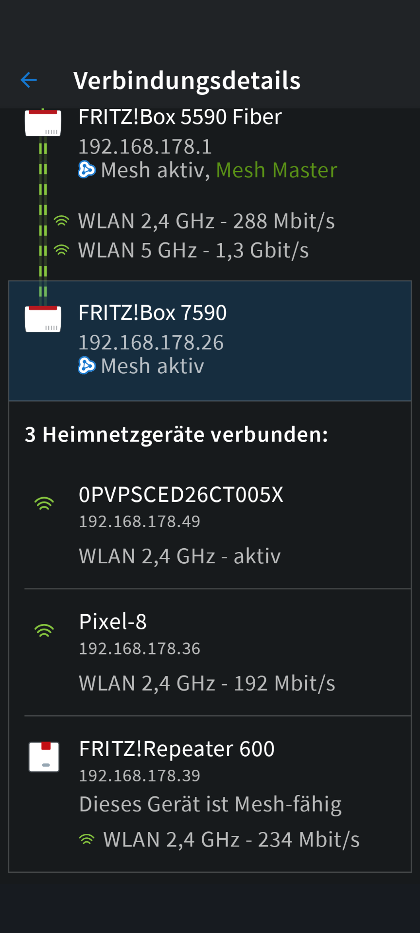

Hier , der repeater. Glaube noch ohne Mesh

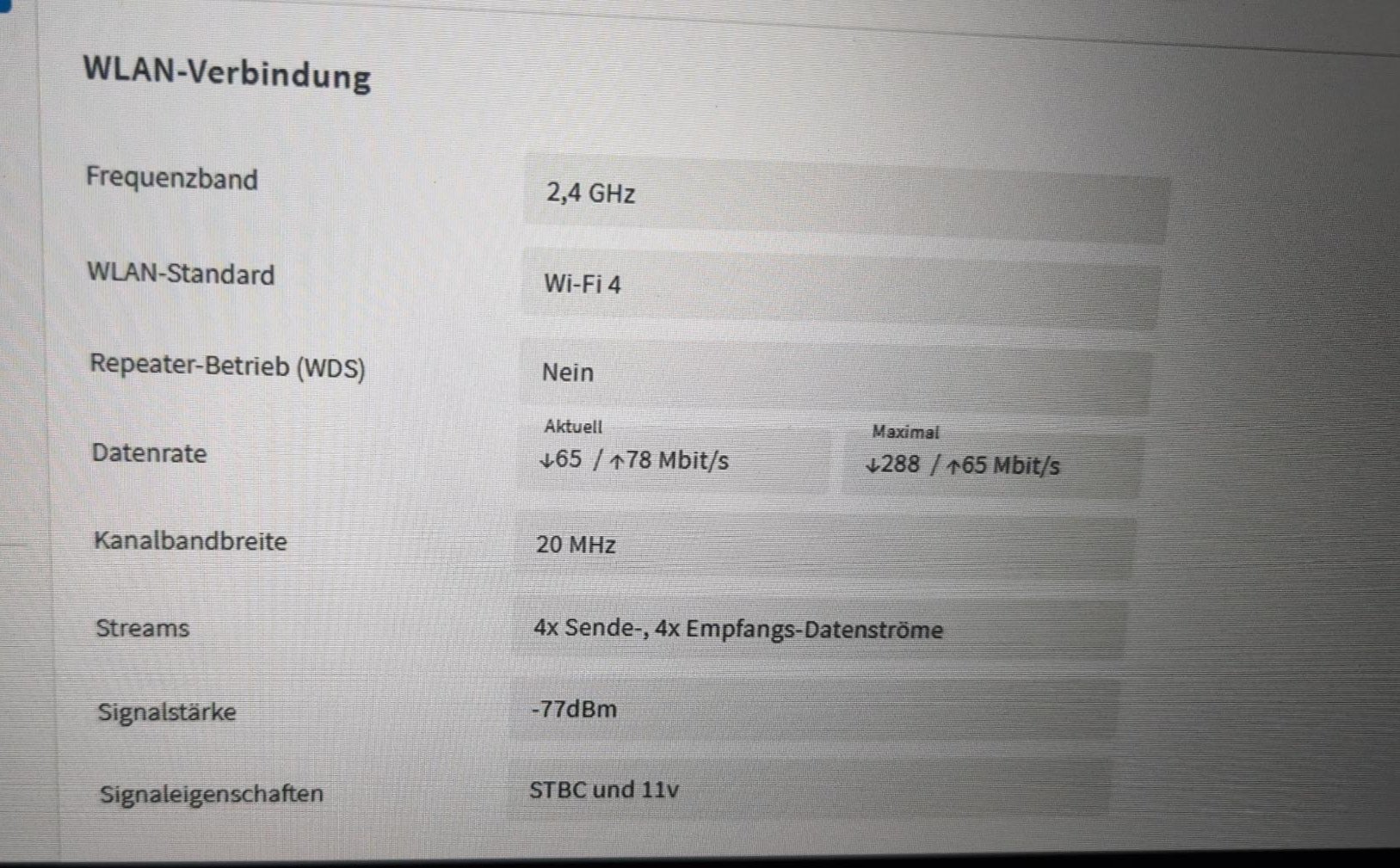

@flashmastär für die paar Daten, die da ausgetauscht werden, reicht die Verbindung doch locker aus.
Ja meine ich auch.
Aber wie gesagt der wr verbindet sich aktuell ja nicht mit dem repeater neben ihm sondern mit dem master im Haus
Und das sind dann nur 5 Mbit
Und da reißt die Verbindung ständig ab

Ihr macht dies … Schritte 1 bis 3 habt Ihr schon. Schritt 4 fehlt. Was gerne falsch gemacht wird: In dem Schritt muss man an die Haupt-FRITZ!Box gehen, also nicht wie vorher an die Repeater-FRITZ!Box.
Aber muss man nicht diese repeaterkette machen?
Wir haben den 600er an die alte 7590. Denn den Mesh master ist noch weiter weg.

Zum Verbinden müssen die beiden Geräte in der Kette genommen werden, um den neuen Repeater ins Mesh aufzunehmen aber mit dem Mesh-Master koppeln.

Der 600er steht direkt neben der 7590

Incanus schrieb:
Das ist ja eben falsch, die 5590 ist doch der Mesh-Master.
Aber ich will ja eine Kette, der 600er soll ja mit der 7590 verbunden werden, nicht mit der 5590
Stimmt, wurede zwar geschrieben, dachte das wäre versehen.
Aber wie erklärt sich das?
Den Teil bitte nochmal.
Ich probiere nochmal: Ihr macht dies … Schritte 1 bis 3 habt Ihr schon. Schritt 4 fehlt. Der WLAN-Partner ist die FRITZ!Box 7590. Das war Schritt 3. Der Mesh-Master ist die FRITZ!Box 5590 Fiber. Das ist Schritt 4. Oder anders formuliert: Erst WLAN koppeln (mit der FRITZ!Box 7590), dann Mesh koppeln (mit der FRITZ!Box 5590 Fiber).
