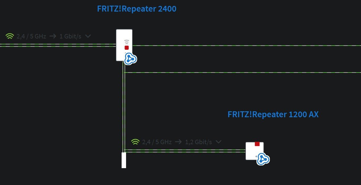

Zum Thema Mesh ne Frage. Sollte dieses Mesh nicht eine gewisse "Intelligenz" haben? Ich durchschaue das nicht ganz. Ich habe ein ähnliche Situation mit einer 7590 (N Revision) und zwei Repeatern (2400er und 1200AX). Der 1200er verbindet sich immer mit der 7590 eine Etage höher, obwohl der 2400er auf der selben Etage wie der 1200er ist und nur rund 5 Meter entfernt. Der 2400er hat eine nahezu perfekte Verbindung zur Fritzbox, der 1200er leider nicht ganz so perfekt, weil er sich immer gerne mit der Fritzbox eine Etage höher verbindet. Warum verbindet der kleine 1200 sich nicht mit dem 2400 und geht immer den langen Weg zur Fritzbox? Sonderbare Sache mit diesem Mesh.
In den Einstellungen der Fritzbox unter Mesh Einstellungen nennt sich das Intelligente Vernetzung, scheint aber nicht so intelligent zu sein.
Mit welchem Gerät hast Du den Repeater denn bei der Einrichtung verbunden? Das sollte dann auch der Standard bleiben. Wenn das die FRITZ!Box war und nicht der FRITZ!Repeater 2400, dann solltest Du es noch mal neu machen.
Beide WLAN-Frequenzen haben auch den gleichen WLAN-Namen?
Eine SSID, hab beide Repeater gerade auf Werkseinstellung zurück gesetzt und dann die übliche Prozedur. Knopf am Repeater drücken und dann Connect/WPS an der Fritzbox, WPS hab ich danach wieder deaktiviert. Zuerst den 2400 verbunden und dann den 1200. Funktioniert ja auch recht simpel. Wie ich den 1200 mit dem 2400 verbinden kann, konnte ich bislang nicht ergründen. Über diese WPS Methode verbinden sich beide Repeater natürlich immer mit der Fritzbox.

Scheint irgendwie so semigut zu funktionieren. Auf dem 1200AX hab ich gerade zum ausprobieren die 8.10 Laborversion installiert. Alle anderen Geräte sind aktuell. Die Fritzbox hat 8.21 und der 2400er hat 8.20.
Das gilt ja auch für Endgeräte, nicht für die FRITZ!Boxen oder FRITZ!Repeater, denen will man ja eine feste Verbindung zuweisen. So wie Du es machst, verbindest Du sie ganz bewusst beide mit der FRITZ!Box. Wenn Du den 1200er hinter den 2400er bekommen willst, dann muss Du deren WPS-Tasten für die Ersteinrichtung verwenden, nicht jeweils mit dem Mesh-Master:
https://fritz.com/apps/knowledge-ba...-per-WLAN-mit-Mesh-Repeater-in-Reihe-schalten
Das wird lustig, werde ich gleich ausprobieren. Wobei ich die sogenannte Intelligenz vermisse, die sollten das selbstständig machen.

Weil sie alle laut AVM/Fritz "intelligent" im Mesh verbunden sind? Aber interessant, ich hab gerade deine Verlinkung zur Fritz Anleitung getestet. Das hat funktioniert und der 1200er hat sich mit dem 2400er verheiratet. Ich stecke die beiden Repeater jetzt wieder in ihre eigentliche Position und lass mich überraschen.
Ergänzung:
Das funktioniert vorerst, der 1200er hat sich mit dem 2400er verbunden und die Datenrate ist deutlich von rund 100 Mbit/s auf 1,2 Gbit/s gestiegen, obwohl das etwas rum eiert. Von Intelligenz war da aber nichts zu sehen, eigentlich sollten die das im Mesh selbst aushandeln.

Danke für die Erleuchtung. Ich dachte diese Mesh "Intelligenz" handelt sämtlichen Verkehr möglichst sinnvoll aus und der 1200er Repeater verbindet sich dann selbstständig mit dem "besseren" 2400er Repeater. Das funktioniert offenbar noch nicht wirklich.
Meiner Meinung nach soll das auch gar nicht so funktionieren. Clients, mit denen man herumläuft suchen sich jeweils die beste Verbindung aus. Die fest installierte Infrastruktur sollte das nur bei Ausfall ihrer vorgesehenen Partnerstation machen.
Das ist aber noch weit enfernt von Intelligenz. Im Moment sieht das soweit ganz gut aus:
Aber was für ein Gefrickel mit mehreren Repeatern in diesem "intelligenten" Mesh. Ich muss erst den neuen kleinen Repeater mit dem alten Repeater verheiraten. Sollte das Mesh das nicht regeln? Aber egal, jetzt hängt der neue kleine 1200er an dem 2400er.
Das ist doch genau das, was Du wolltest.
Was denn für ein 'Gefrickel'? Zwei Knöpf drücken?
Ich habe echt keine Ahnung, was Du noch möchtest. Du hast die Verbindung falsch eingerichtet, nun richtig und alles läuft, wie es soll. Wo hast Du jetzt noch ein Problem?
