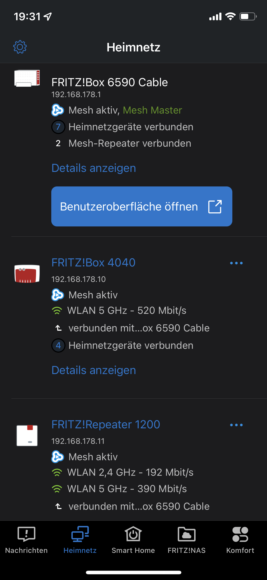

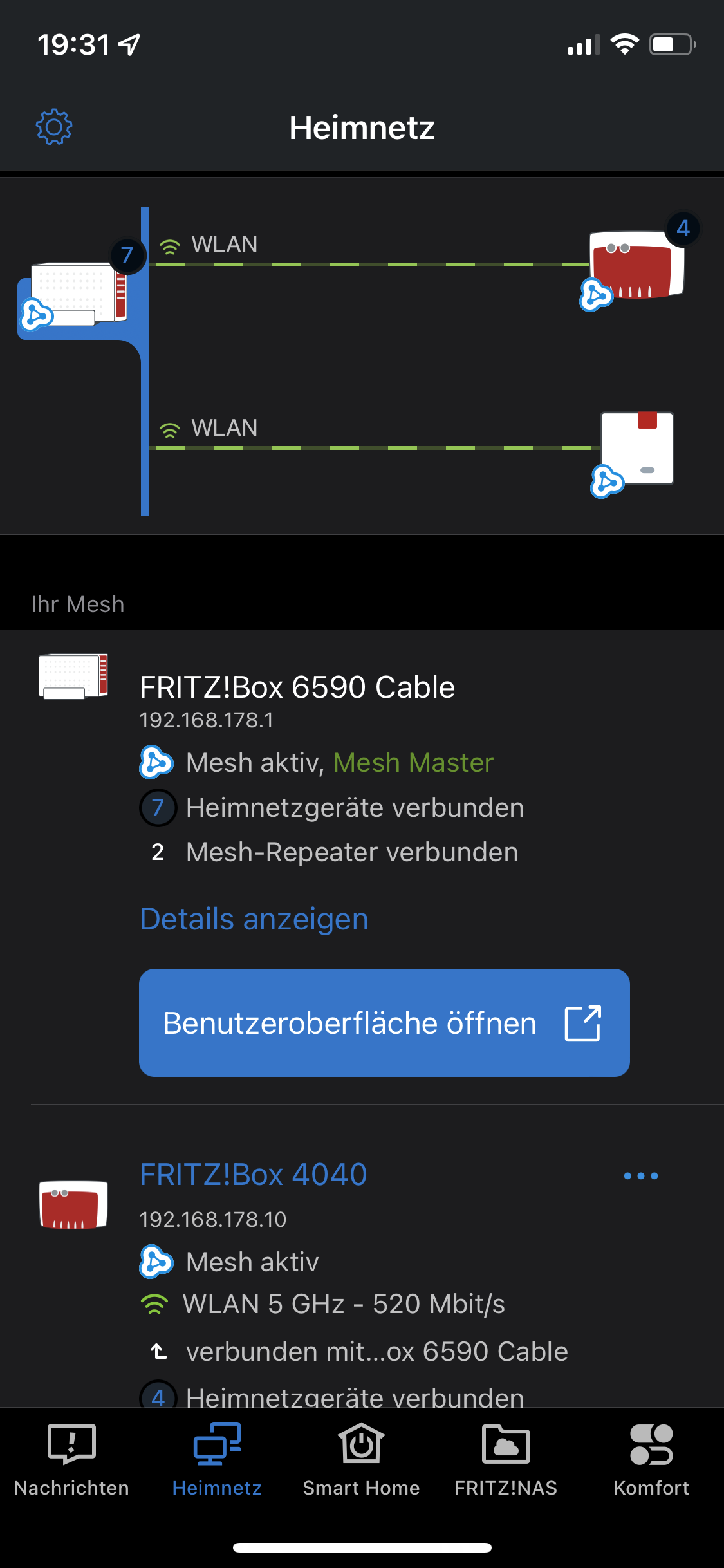

Wie bei uns. Im Wohnzimmer bin ich mit der 6590 verbunden, im Schlafzimmer dann mit dem 1200er Repeater. Das managed das Mesh Netz von AVM automatisch.
