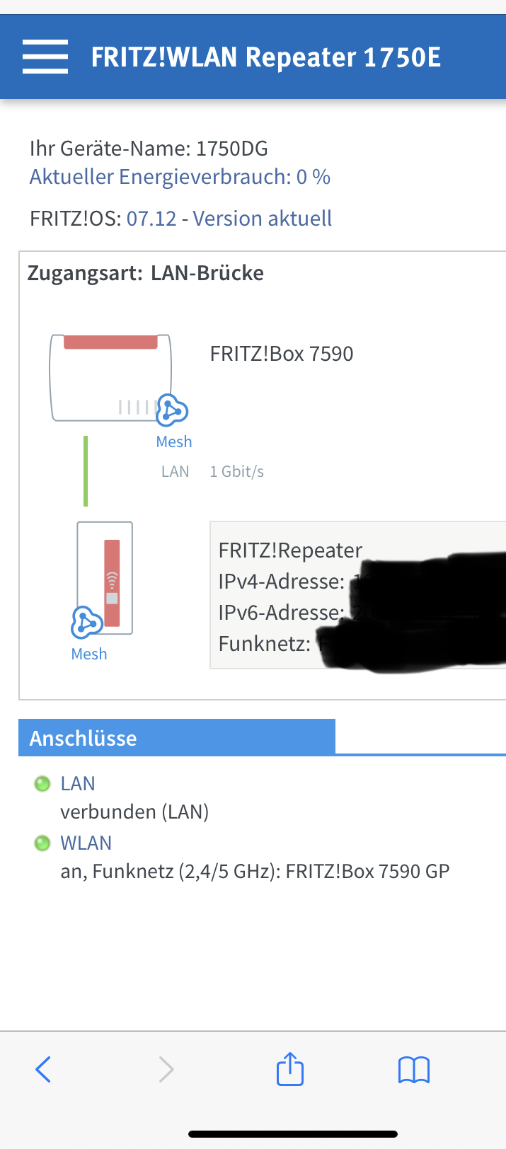

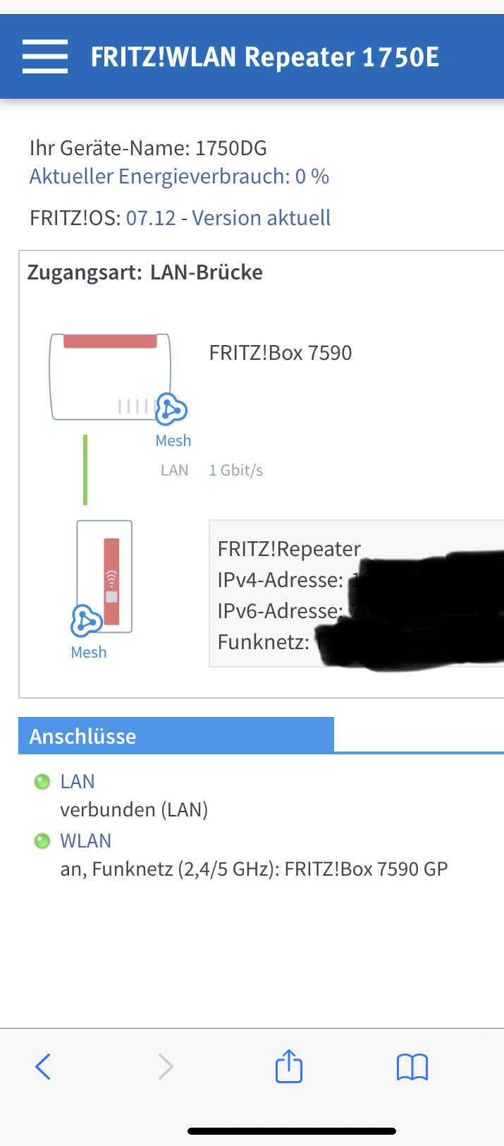

Bei meinem 1750e repeater wird unter wlan Brücke verstanden, das du ein lan Kabel zwischen Fritz Box und repeater hast und der das per wlan an die Geräte weitergibt.
nee, das ist die Lan-Brücke!
Reaktionen: Knighty
Ich hab ja die Vorgänger Version. Vielleicht haben sie die Bezeichnung verändert.
Aber ein anderes Kabel mal testen ist das einfachste
Nein, haben sie nicht geändert, ihren AVM-Sprech:
Repeater per Kabel mit Fritzbox verbunden = LAN-Brücke
Repeater per WLAN mit Fritzbox verbunden = WLAN-Brücke
Zu LAN-Brücke sagt die restliche Welt Access Point-Modus.
Zu WLAN-Brücke sagt die restliche Welt Repeater-Modus.
