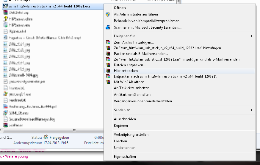

OK, jetzt entpackst Du die .exe mit winrar oder einem ähnlichem Programm, gehst in den gerätemanager und klickst bei dem Ausrufezeichen mit der rechten maustaste und wählst treibersoftware aktualisieren aus. Dann wählst Du Auf dem Computer nach Treibersoftware suchen und gibst den Pfad zum Ordner der gerade entpackten exe an. dann sollte dein rechner den treiber finden und installieren.

Wenn ich ein Pfad für die Exe auswählen soll, bsp: C , dann wird der angenommen aber es kommt eine Fehlermeldung dass es nicht installiert werden konnt, da nicht gefunden?! O.O

ok und nu, den Ordner auswählen im Geräte Manager?
