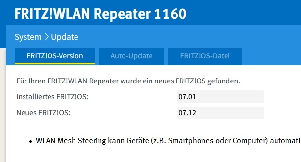

Mein WLAN Repeater 1160 lässt sich nicht per Online-Update aktualisieren, auch manuell funktioniert es nicht. Der Repeater startet NEU aber die Fritz!OS bleibt immer die gleiche 07.01. Auto-Update ist auch aktiviert.
Meine FRITZ!Box 7590 dagegen lässt sich ohne Probleme updaten.

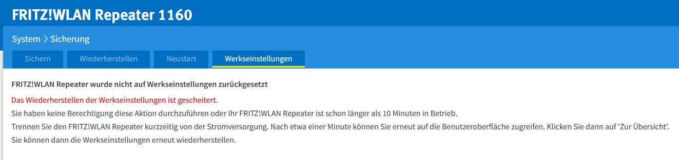

hat leider nicht geklappt, auch nach dem Trennen vom Strom, werd noch irre :D

ja die 1160 ist im Mesh, auch von dort aus ließ sich der Repeater nicht updaten, die OS bleibt immer die 07.01.
Diesmal hat das Zurücksetzten zwar geklappt mit *Drücken und halten Sie für ca. 15 Sekunden die WPS-Taste * leider immer noch kein Online Update und manuell per "FritzOS Datei" möglich, Firmware bleibt immer bei 07.01.
