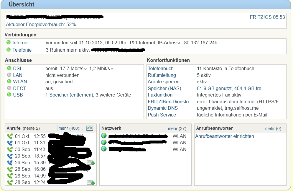

Die grosse Frage, was zeigt die FB den so an?
Dafür gibt es ja den Zugriff über "http://fritz.box/"
Evt. die Box mal über LAN anschliessen um Zugriff auf die Box zu bekommen....
Steck mal deine box vom Splitter ab und starte es mal neu.

bist du zu 100% sicher, dass du nicht die selbe defekte box bekommen hast (seriennummer getscheckt)?
was passiert, wenn du ein komplett-reset der fritz machst?
@tegnur.. du solltest deine provider ip auch streichen..... nicht nur die internen, die sowieso jeder kennt :D
