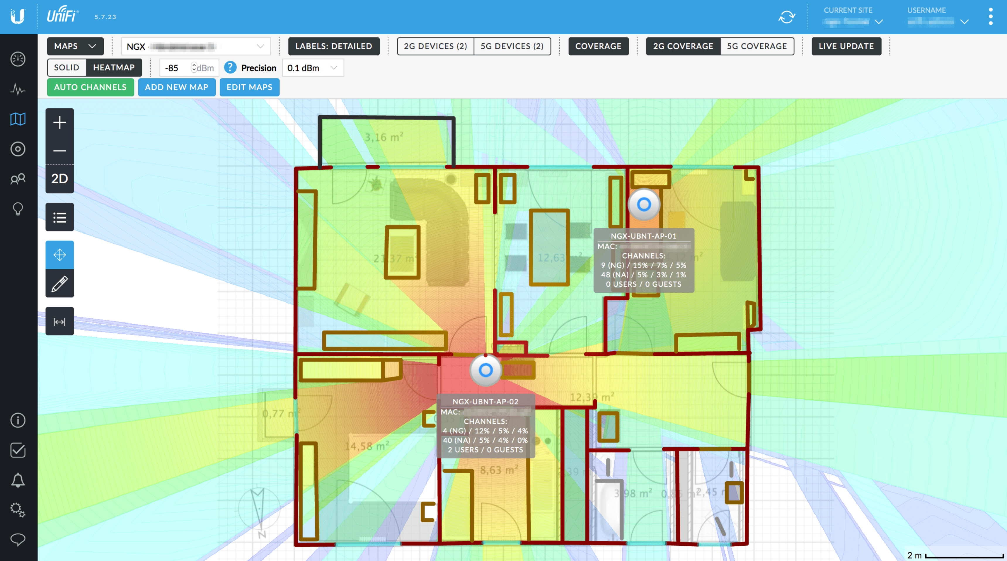

Wenn ich die Wahl habe zwischen 1x 300€ Router oder 1x 100€ Router + 2x70€ AP nehme ich defintiv letzteres wenn ich ein EFH oder 100qm Wohnung abdecken muss. Terrasse oder Garage kann es ja auch noch geben.
Und nur weil das jetzt noch mit 50Mbit DSL reicht, kann es mit 100/250Mbit schon wieder anders sein.
Es gibt ja auch "schlauchige" Mietswohnungen, manche haben Strohwände andere Ostblock Stahlbeton oder in Neubauten Metallschränke für die Netzwerk- und Sicherungskästen. Wenn da bei Laien der Router drin eingesperrt wird, muss man wohl oder über mit 1-2 Repeatern das Wlan verbreiten.
Und das alles ist ja keine Einbahnstraße, ein Wlan Gerät muss auch zum Router/AP zurückfunken können.
So als Beispiel:
