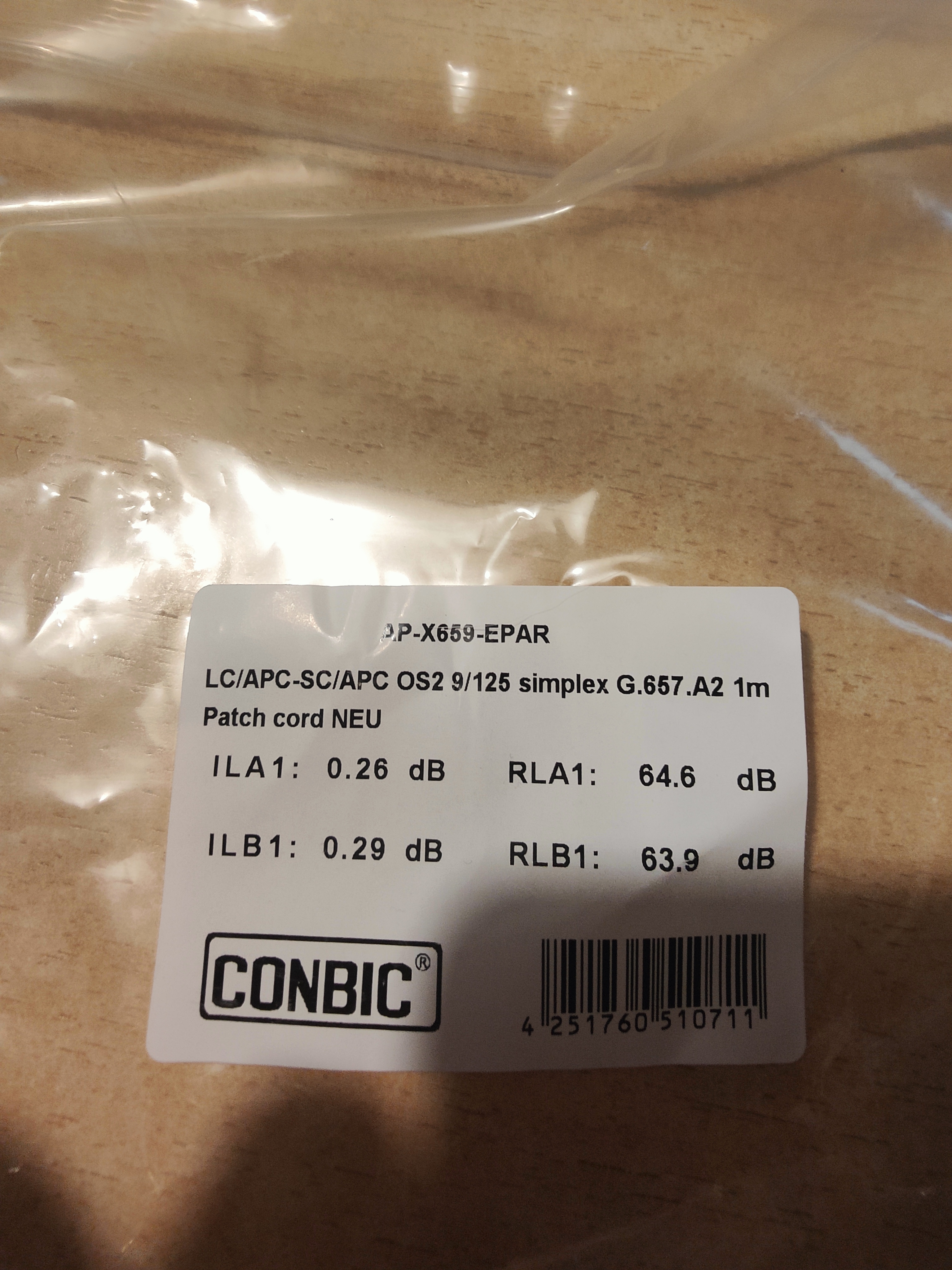

Auf zu MediaMarkt, FritzBox gekauft, vorher beim Anbieter angerufen ob ich AON oder GPON brauche, der sagt GPON, also GPON Adapter in die Fritzbox, dann wollte ich das Glasfaserkabel wie beschrieben in unsere "Verteilerdose" anschließen wo bisher der Billig Router JM Fibre dran hing. Das Problem, das Kabel von der Fritzbox ist ein LC/APC (das habe ich dank Amazon inzwischen raus gefunden) und der Anschluss von der "Verteilerdose" ist aber SC/APC (dachte ich zumindest) und habe mir ein Kabel bei Amazon bestellt mit LC/APC auf der einen Seite und SC/APC auf der anderen Seite.

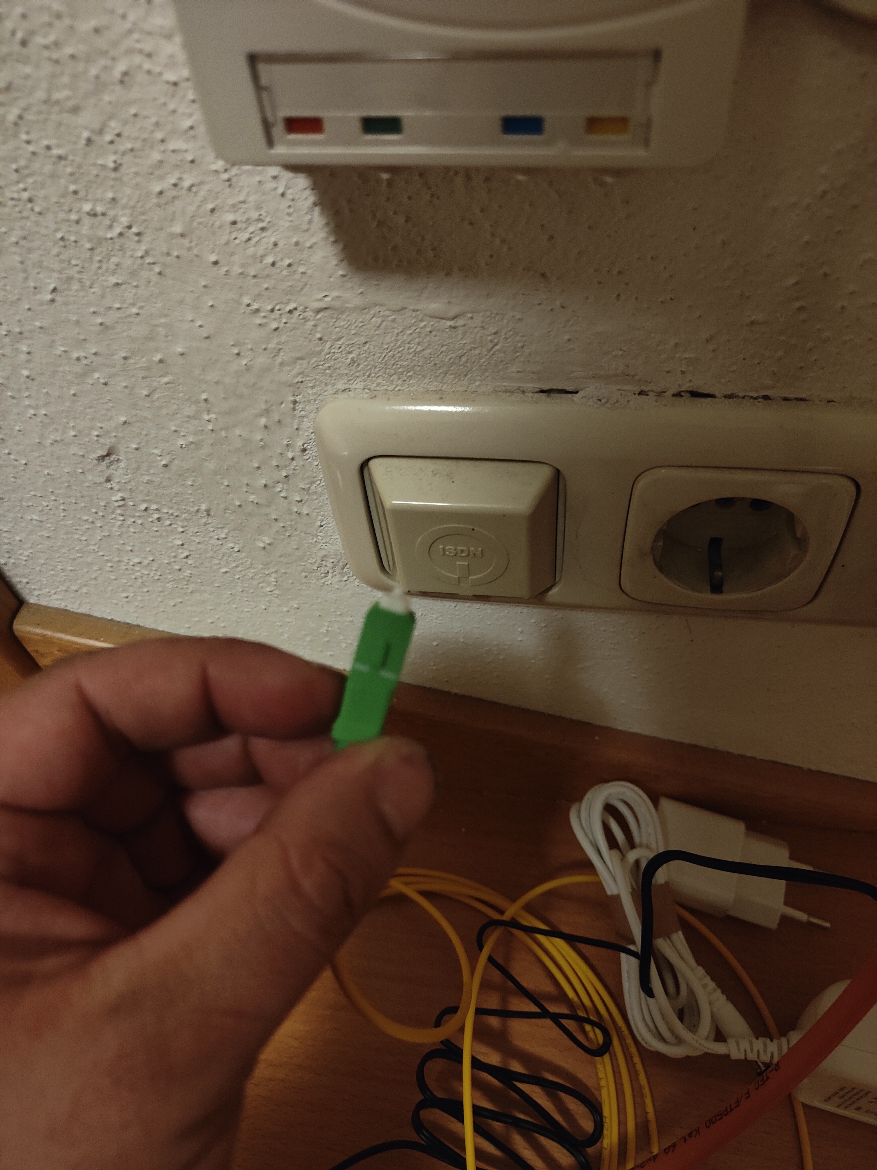

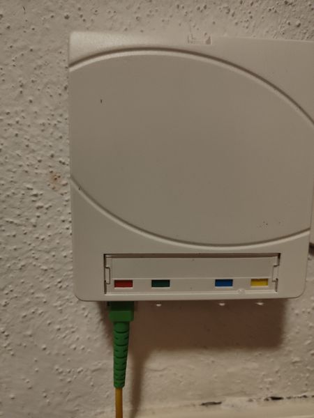

@up.whatever danke für die Info, ist es also egal welchen Stecker ich nehme, gehen dann beide oder kann da wieder einer nicht mit der Dose an der Wand kommunizieren? (im aktuellen Billig Router ist ein grüner SC Stecker drin, genauso wie bei der Dose an der Wand, nur die Fritzbox möchte den dünnen Anschluss
(sorry für die bescheidene Bildqualität)
Nein, ist nicht egal.
Für die Dose ist ein SC/APC-Stecker erforderlich denn der ist ja jetzt auf dem Bild. Die FritzBox braucht einen LC/APC-Stecker.
Das gekaufte SC/APC auf LC/APC-Kabel ist schon das richtige.
Dann ist das Patchkabel von SC grün (SC/APC) auf LC grün (LC/APC) auch richtig. Bei den FTTH-Geschichten hat sich hier in Deutschland der LC/APC-Stecker durchgesetzt, SC verwenden hier eigentlich nur recht alte FTTB/H-Ausbauten.

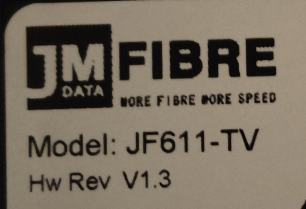

in meinem ersten Post habe ich ein Bild vom Router angehängt, es ist ein JM Data Fibre JF611-TV
War das wirklich von Anfang an da? Ist mir ja direkt peinlich... 😲
Google findet zu dem aber quasi nichts. Viele Links zu Kabel Braunau, ein paar zum Hersteller ohne weitere Infos.
