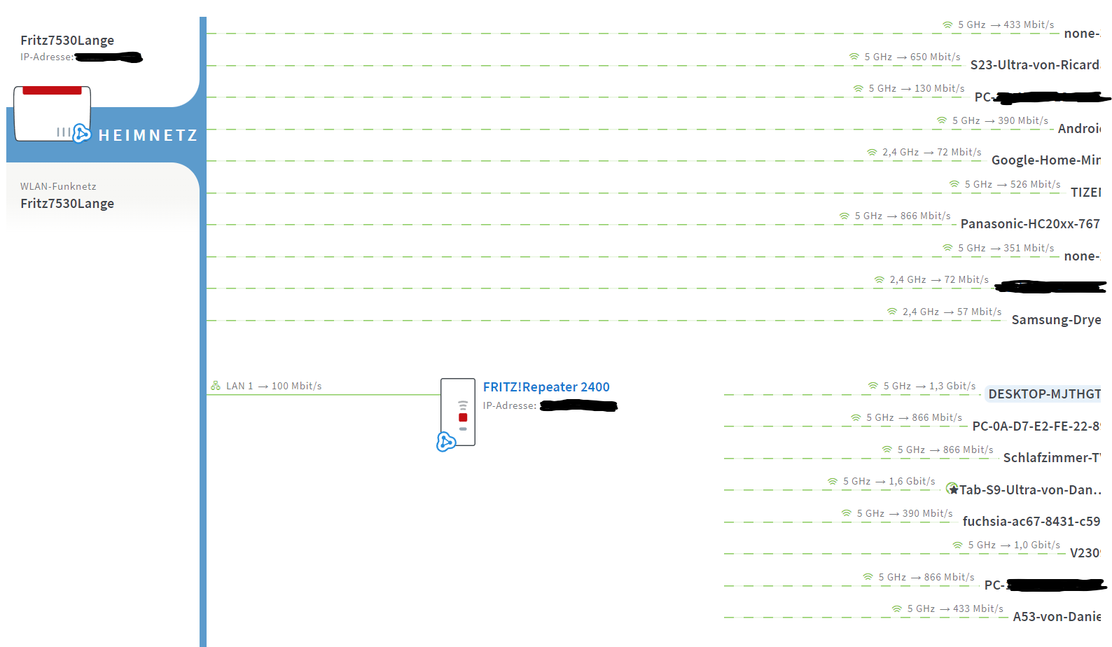

Aktuell verwende ich eine 7530 im EG Wohnzimmer mit einem 100Mbit Vertrag. Im Schlafzimmer OG ist ein Fritz Repeater 2400 mittels Lankabel von der Box aus dem EG zum OG angeschlossen. Ich arbeite im Homeoffice und mein Büro befindet sich im Schlafzimmer OG.
Nun stellt sich mir die Frage ob das Zukünftig mit der Fritzbox 5690 Pro oder 5590 überhaupt noch nötig ist einen Repeater zu haben. Ich habe gelesen dass das WLAN von der 5590 stärker ist als von der 7530 und von der 5690 Pro nochmals stärker als von der 5590.
Ohne Repeater kommen im Schlafzimmer von den 100Mbit aktuell schwankend zwischen 11 Mbit bis 52Mbit an. Mit Repeater stabile 85 bis 92Mbit.

Warum ist der Repeater nur mit 100MBit im LAN angebunden...das macht ja so überhaupt keinen Sinn.
Der Repeater muss min. mit einem 1G-LAN Anschluss verbunden werden. Oder noch besser einen 2,5G-LAN Anschluss. Dann kommen auch mehr als die von Dir genannten 95MBit an Deinem HomeOffice-PC an.

Das liegt an der Switch. Das Kabel kommt von unten nach oben läuft in eine Switch von da aus geht eins zum Repeater, eins in die Xbox SX, eins in den TV und eins in den PC.
Mag ja sein das es an dem Switch liegt. Aber durch diesen Umstand brauchst Du dich nicht beschweren warum Dein WLAN so lahm ist. Bau Dein Netzwerk so um das der AVM-Repeater mit vollen 1000mBit im LAN angebunden ist oder besser mit 2,5GBit im LAN und Du wirst erstaunt sein wie performant Dein WLAN auf einmal sein kann. Belässt Du Dein Netzwerk so auch mit der neuen FritzBox, wird Dein WLAN dadurch nicht besser oder gar schneller.

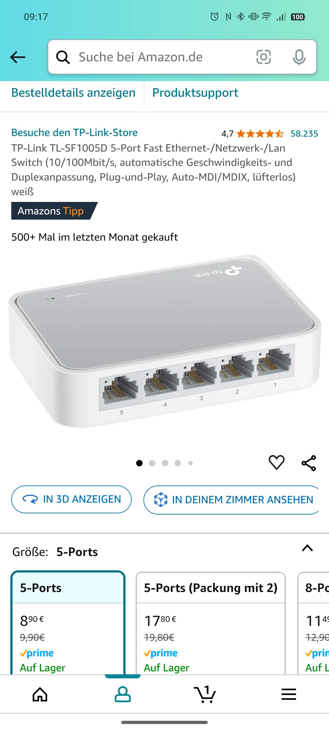

@DrAgOnBaLlOnE ja das hatte ich bereits vor. Ich habe die neue Switch bei Amazon schon im Warenkorb liegen. Das alte Teil hier hat keine 10€ gekostet.
Beim 600Mbit Anschluss wäre so wie es jetzt ist ein Flaschen-Hals. Das ändere ich noch.
Aber Danke dann spare ich mir die Differenz zur 5690 und kaufe die 5590.
Diese Switch ist aktuell installiert

Ich stand vor der selben Entscheidung und bin (damals 500/100, nun auch 600/300 Vertrag) auf eine 5590 gegangen und habe die "alte" 7590 nun als Access Point mit aufgenommen.
Ein Tausch der Box gegen ein Fiber-Modell wird den Repater (der läuft ja als Access Point) nicht überflüssig machen, somit gibt es technisch keinen Grund die 7530 zu ersetzen (außer man will bei Fritzbox selbst ein besseres WLAN für das EG nutzen, dann ja).

100 Mbit Switch ... 10 € mehr und er kann Gigabit
Reaktionen: ulrich_v und blastinMot

Ganz ehrlich das ist mir erst vor 2 Monaten aufgefallen dass ich einen Flaschen-Hals habe 😅. Wer Billig kauft, kauft zweimal.
Ich hatte schon beim Screenshot gehofft dass es niemanden auffällt 😂

Ja der Switch ist ja sowas von Shunt/Schmutz...warum kauft man sowas heute noch.
Ein Switch, der auf allen Ports 1G beherrscht, kostet echt nichts mehr heute.
Kein Wunder, dass sich so viele immer über die miserable Performance des WLANs beschweren, wenn die Leute ihr Netzwerk mit solch miserablen Hardware umsetzen.
Nimm z.B. so einen Switch von NETGEAR GS305, kostet lausige 19,-€ und ist um längen besser als der Switch den Du da aktuell nutzt. Oder von TP-Link, D-Link, ZyXEL oder wen auch immer als Hersteller. Aber um Himmelswillen keine Switche mehr kaufen der nur 100mBit pro Port liefert. Sowas kaufe ich seit über 15 Jahren schon nicht mehr.
