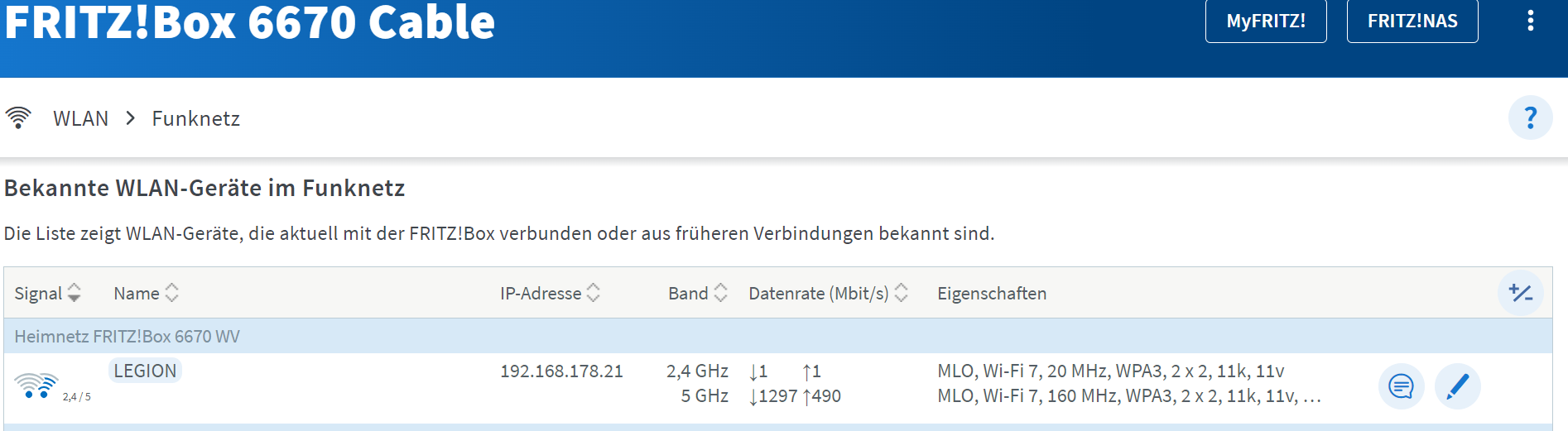

Bei meiner 6670 siehts so aus mit der Intel BE200
Reaktionen: rob1313
