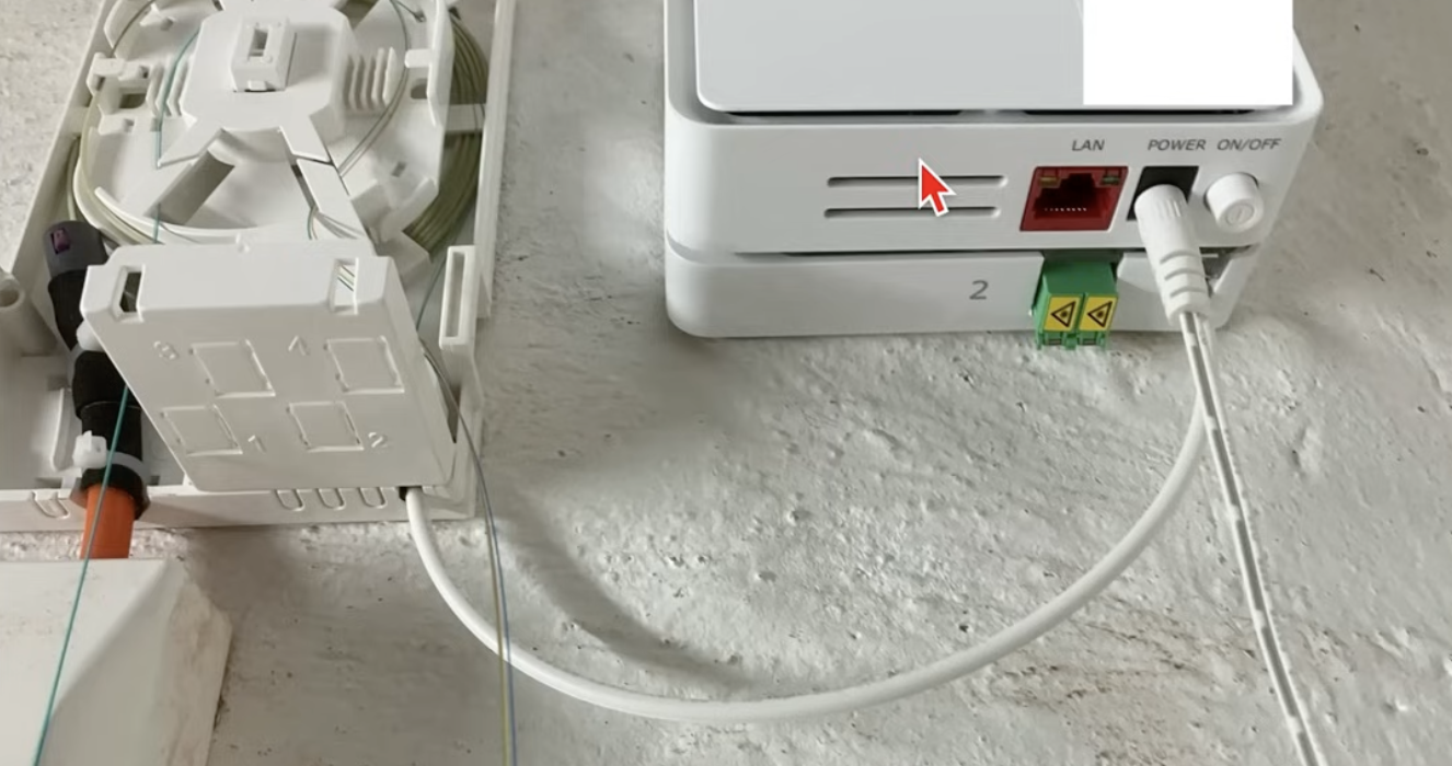

Hallo zusammen, ich bin auch daran interessiert, die 5690 Pro direkt an die Glasfaser (Gf-TA/HÜP) anzuschließen und mir so den zusätzlichen ONT zu sparen - das ist ja letztlich Sinn der ganzen Thematik mit integriertem Modem in den Fiber FritzBoxen.
Werde allerdings erst beim Einzug sehen, wie der "Endpunkt" in der Wohnung aussieht, mache mir aber bereits Gedanken. Ich habe gelesen, dass bspw. bei der Deutschen Glasfaser das Glasfaser-Kabel des HÜP direkt in den ONT fixiert wurde und es keine steckbare Kabelverbindung gibt (siehe Bild), sodass ein einfaches Umstecken in einen eigenen ONT nicht plug&play möglich ist. Ist das auch ein Thema bei der Deutschen Giganetz?
Gibt es aktuelle Erfahrungswerte, dass die Einrichtung prozessual "einfacher" geworden ist? Erhält man benötigte Zugangsdaten für einen eigenen ONT und eigenen Router automatisch oder erst auf Anfrage? Gerne auch alle Erfahrungen mit dem Anbieter teilen, danke!
Das ist ein sog. "Fibertwist". Der ONT (Pfeil) sitzt auf der GF-TA (2). Du kannst den ONT einfach gegen den UZS gegen die GF-TA verdrehen und abnehmen. In der GF-TA hast du dann eine Anschlussbuchse, welches Steckerformat du genau brauchst lässt sich dann googeln.
Hier ein Beispielbild, wenn man den ONT abgenommen hat.
https://www.eku.de/produkt/ftth-genexis-fiber-termination-unit-innen-sc-apc-kupplung/
