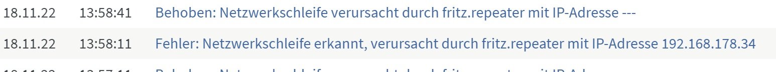

ich besitze eine fritzbox 6660 und zwei 1200 AX und möchte aus diesen ein Mesh-Wlan aufbauen. Ein Repeater soll dabei über Gigabit Lan verbunden werden.
Nach dem ich dann das Lan-Kabel eingesteckt habe brach das Netzwerk zusammen und in den Ereignissen in der Fritzbox stand Netzwerkschleife... Ok... Nochmal das Handbuch studiert und hierbei steht folgendes:
1. Lankabel an Repeater
2. Repeater einstecken und 1-2min warten bis dauerhaft leuchtet
3. Ins Mesh einbinden: Repeater Knopf drücken und dann am Router.
Allerdings kommt bei mir dann immer der gleiche Fehler. hat jemand ein ähnliche Konfig und dies zum laufen gebracht?

Welcher Fehler? Wann kommt der Fehler?

Dieser Fehler:
@Acanthophis .. Ah das kann sein, ich versuch es gleich mal.

Top hat funktioniert...
Vielen Dank
