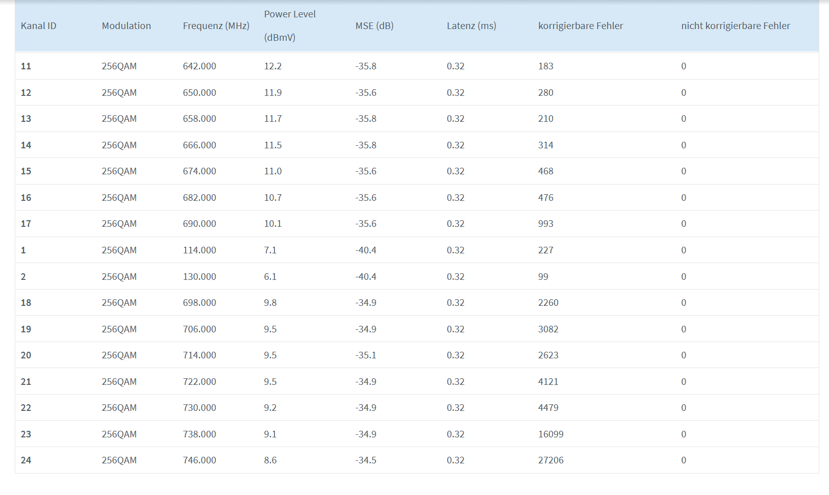

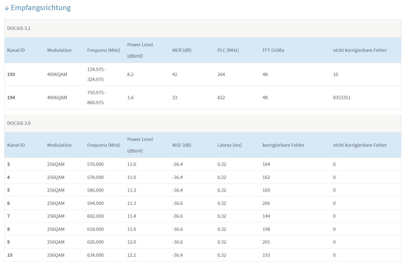

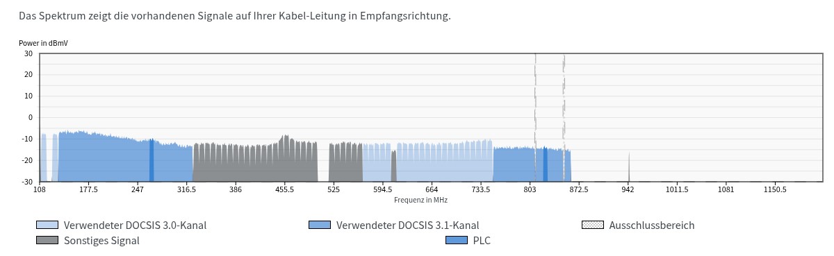

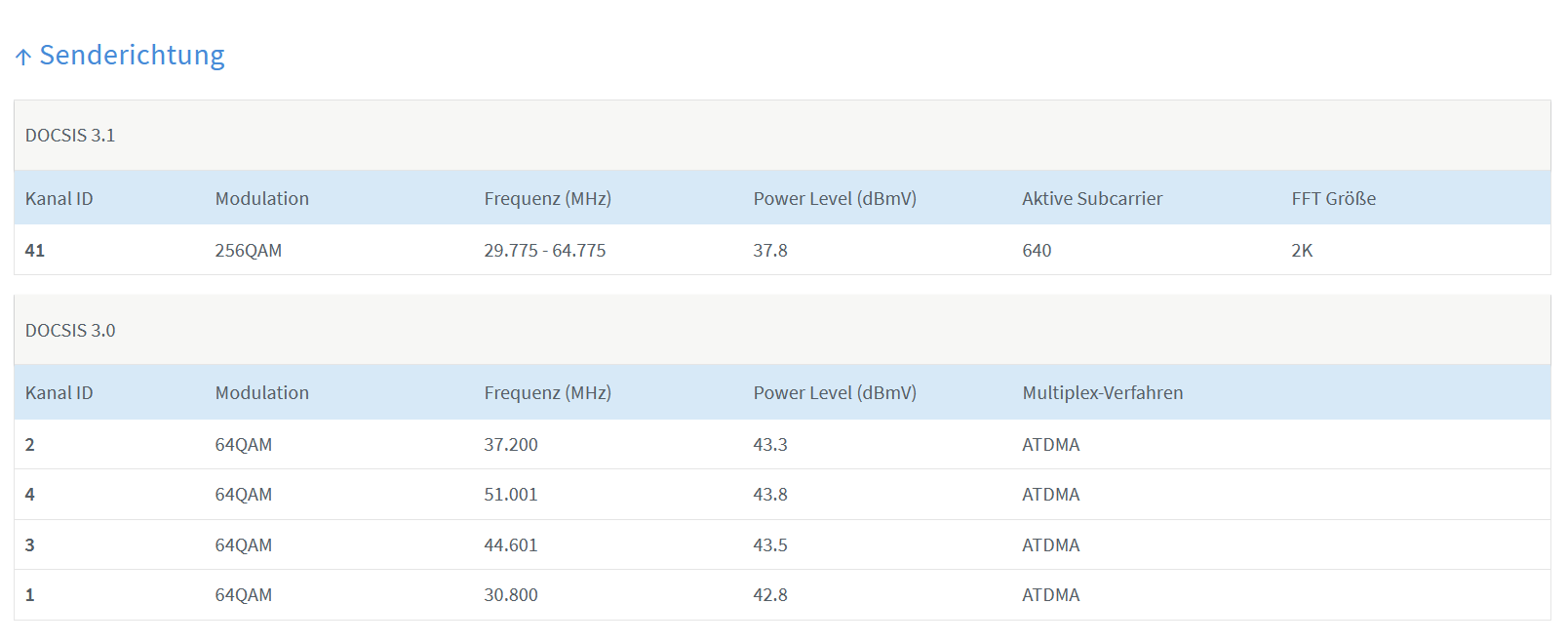

Guten Abend an alle,
ich habe seit ein paar Woche täglich ganz kurze einbrüche bei der Internetnutzung egal ob per WLAN oder LAN ... Seitdem der Techniker alles hier eingestellt hat sind ein paar Monate vergangen, danach lief alles ohne Probleme. Ich hab mich heute dann in die FritzBox Oberfläche mal eingeloggt und nochmal bei den Kanälen geschaut ob da nicht nicht korrigierbare Fehler auftreten, da waren dann einige nach 24 Stunden laufzeit ... Was mir dann noch aufgefallen ist beim Reiter "Einstellungen" war damals eine Startfrequenz bei ca. 700Mhz, jetzt die ganze Zeit bei 264Mhz auch nach Neustart.
Kann einer sich mal die Werte anschauen ob die in Ordnung sind ?
Ahja, laut allen Technikern die hier waren und die nicht korrigierbare Fehler gesehen haben bzw. wo ich Sie auf die Fehler aufmerksam gemacht habe, kam bei jedem die Antwort "Die FritzBoxen zeigen das so an, es ist normal", naja ob man das so glauben soll ;)
  • Verbindung zur Fritz!Box weg?
  • Keine IPv4/IPv6?
  • Keine DOCSIS-Verbindung?
  • Was steht im Fehlerlog?
Die Fehlerzähler sehen auf den ersten Blick nicht auffällig aus. Auch die Startfrequenz ist wie bereits geschrieben nichts kriegsentscheidend. (Wenn du keine Verbindung bekommst und er sucht ab 862 MHz, das wär doof)

Hmm okay, ist halt bei mir nur auf dem 194 Kanal das sich so viele ansammeln ... Power Level auch okay ?

Ja beim surfen aber egal ob am PC oder Smartphones, IPTV bricht kurz ab usw. DNS-Server verschiedene versucht, Browser Cache geleert, Router auf Werkseinstellungen … Es sind manchmal mehrere Sekunden beim Laden was echt nervt. Kein VPN oder sonst etwas aktiv. Könnte es an irgendeiner Einstellung liegen am Router ?

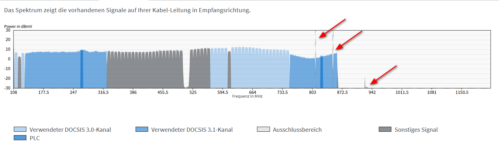

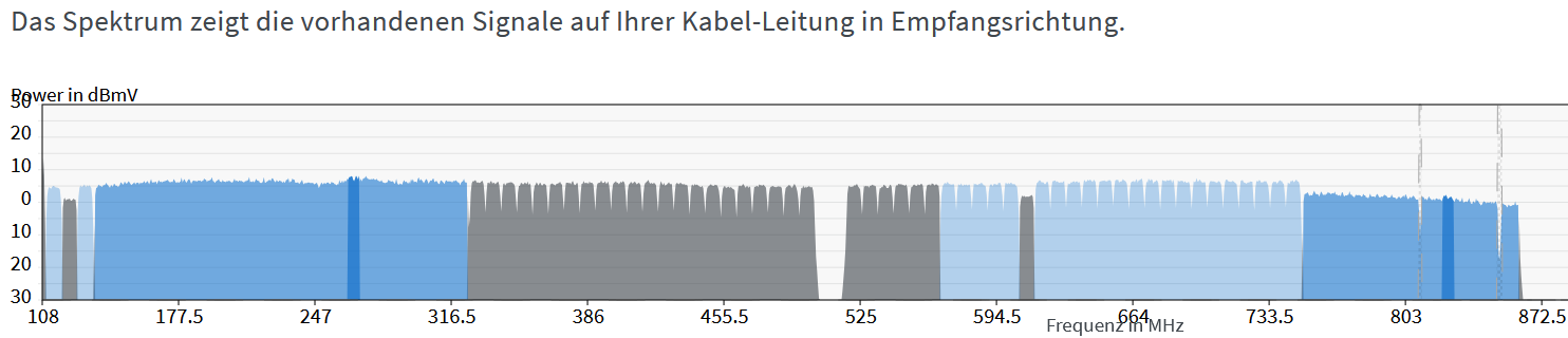

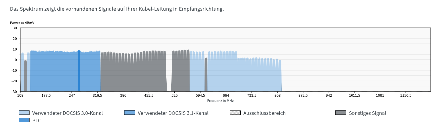

Sieht für mich alles gut aus @DeZro97,
das einzige, was komisch aussieht, sind die 3 Störungen (~810MHz, ~850MHz & ~950MHz) in Deinem Screenshot vom Frequenzspektrum.
Ist dies ein Fehler im Screenshot oder sind das wirkliche Störungen, die dauerhaft im Spektrum angezeigt werden?
Bei mir sind solche Einstreuungen in meinem Frequenzspektrum nicht zu erkennen.
Reaktionen: cartridge_case
Cu
redjack
Keine Synchronisation Fehler oder sowas, nur Präfix neu bezogen, DNS Änderung durch mich selber aber sonst keine Auffälligkeiten.
Hab gerade nochmal nachgeschaut, es sieht so aus wie auf dem Bild zu erkennen also keine Screenshotfehler. Sagt das was aus ? Kann sich das auf das Internet selber schlecht auswirken ?
Wie stark sich diese Störsignale im Frequenzspektrum auswirken, kann ich nicht sagen. Ich bin kein Techniker.
Aber gut wird sowas nicht sein. Es könnte ein Gerät in deinem Haushalt sein, das diese Störungen aussendet, oder in der Nachbarschaft.
Ich würde an deiner Stelle mir einen Techniker von Vodafone kommen lassen. Der kann mit Sicherheit eher eine Aussage machen, ob diese 3 Störungen problematisch sind bzw. inwiefern diese sich negativ auf deine Verbindung auswirken oder nicht.
Ich habe aber auch nur eine 250er-Leitung, vielleicht sind diese Störungen auch bei einer 1000er Leitung im Frequenzspektrum normal. Vielleicht kann hier jemand einen Screenshot posten, der ebenfalls eine 6690 sein Eigen nennt und eine schnellere Leitung hat als ich. Denn die hinteren, dunkelblauen DOCSIS 3.1-Frequenzen werden im Spektrum nur bei schnelleren Leitungen benutzt, als meine!
Vodafone Glasfaser
OK dann lag ich nicht richtig. Dann scheint das wohl normal zu sein.
Dann habe ich nichts gesagt und ziehe mein Kommentar zurück.

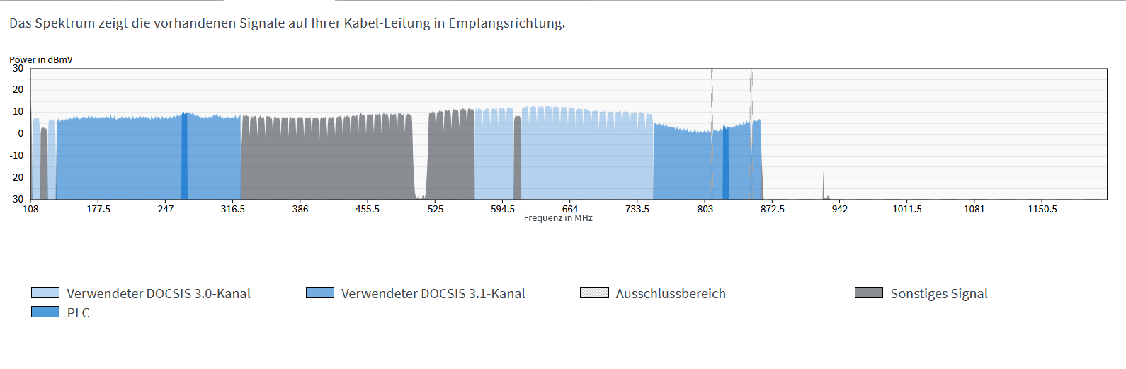

@jodd2021 aber dein Signalpegel ist ja echt dünn laut deinem Spektrum.
Aber solange Deine Leitung stabile ist, alles gut.

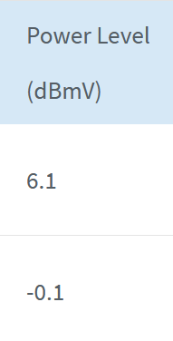

Guten Morgen zusammen,
ich schließe mich dem hier mal als Betroffener an. Ich liege auch im Vodafone-Netz.
Frage: Kommt ihr zufällig aus dem Rhein-Sieg-Kreis bzw. NRW? Nur um auszuschließen, dass wir nicht im selben Versorgungsgebiet liegen :)
Verbunden seit 07.01.2026, 13:00 Uhr
Habt ihr auch auf dem Kanal so einen niedrigen Empfang (0 bis -0,1)?
