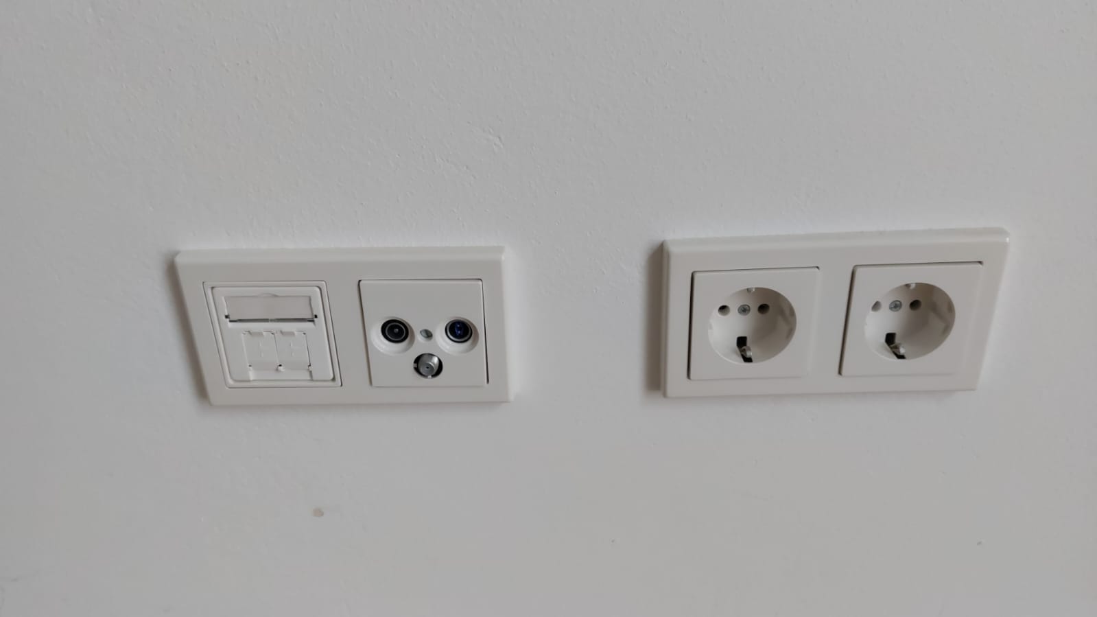

wir sind in eine neue Wohnung gezogen. Unser Internet kommt jetzt von Vodafone (Cable Max 1000). Wir nutzen eine eigene FritzBox 6690, die momentan ganz normal per Koaxialkabel mit der Dose in der Wand im Wohnzimmer verbunden ist.
Wir würden allerdings gerne unsere PCs im Schlafzimmer per LAN verbinden und die vorhandenen LAN-Dosen an der Wand nutzen.
Im Wohnzimmer würden wir gerne den Fernseher (Amazon FireTV Stick) damit verbinden:

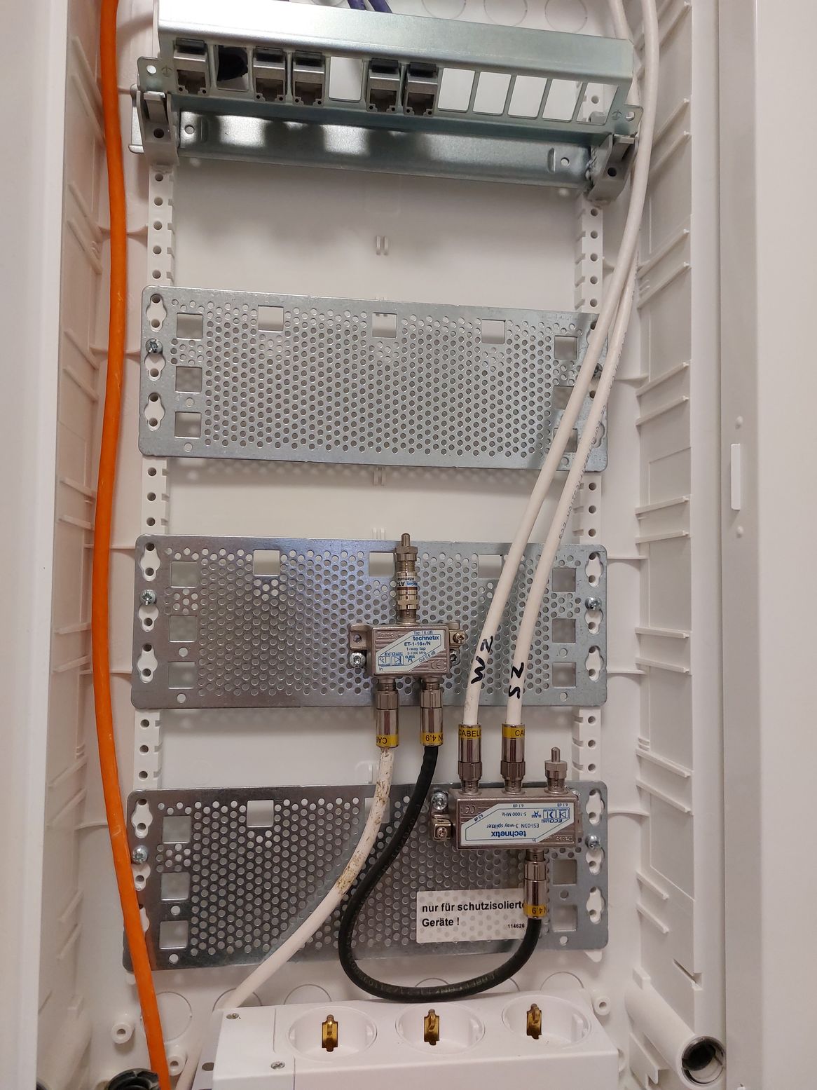

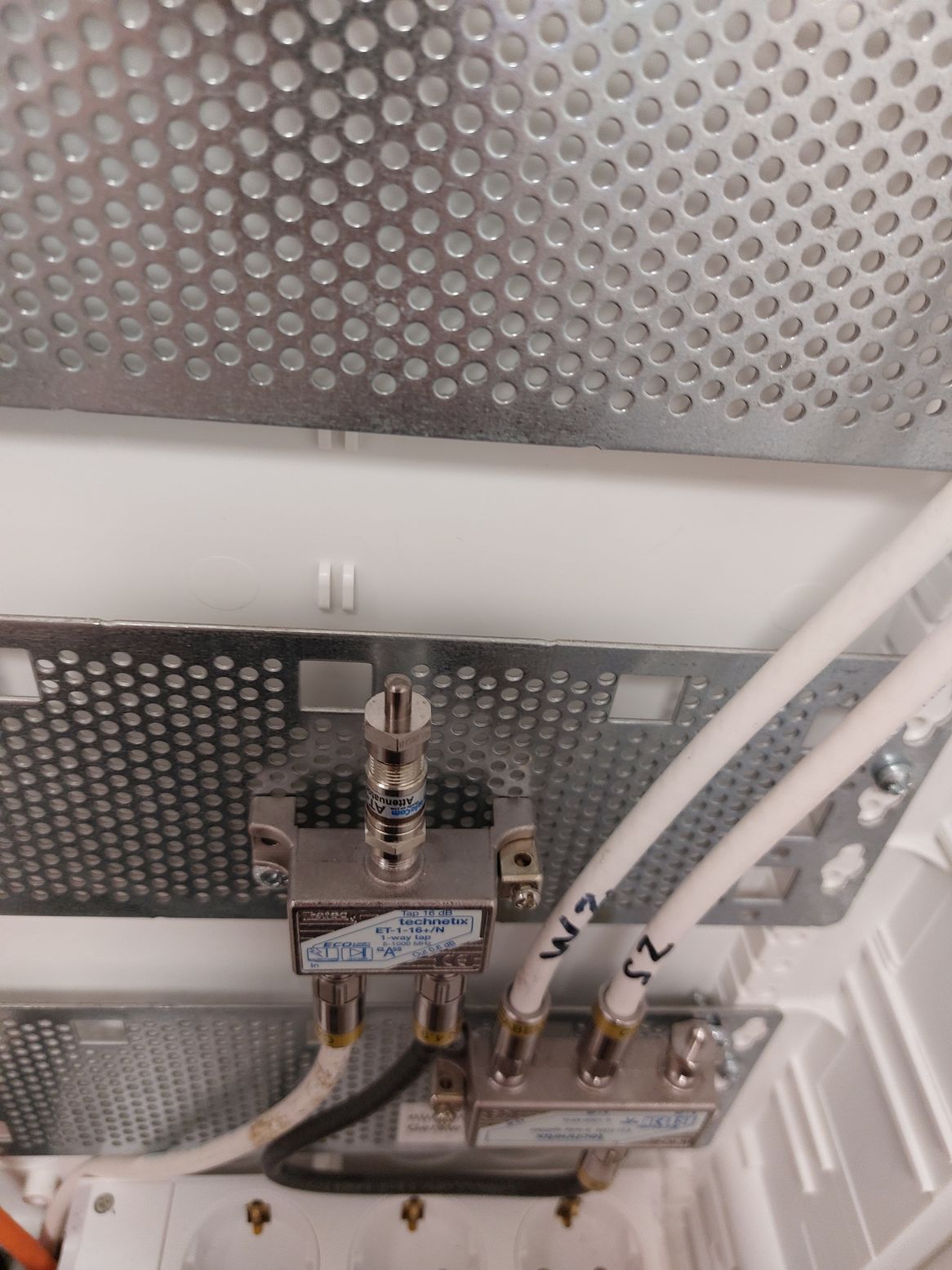

Im Abstellraum haben wir so einen Schrank:
Fest steht, dass die FritzBox im Abstellraum aufgestellt wird. Doch wie und wo schließe ich sie an? Beim Vormieter sah es so aus:
Ich nehme an, von der FritzBox muss ein Kabel auf dieses linke Teil oben drauf. Aber dafür habe ich kein passendes Kabel, da ich nur ein Koaxialkabel mit einem dünnen Stift drin besitze. Das passt ja nicht auf dieses Teil im Schrank.
Die LanKabel gehen dann vermutlich von der FritzBox oben an die entsprechenden Anschlüsse im Schrank. Und im Schlafzimmer und Wohnzimmer würde ich dann ja ein entsprechendes Kabel in die Wanddose stecken und mit dem FireStick bzw. mit unseren PCs verbinden.
Ich habe schon dieses Forum und das Internet durchsucht, werde aber daraus irgendwie nicht schlau. Vielleicht kann mir jemand helfen?
Die "Schutzkappe" dürfstes du abschrauben können. Dann kann da die FB dran.
Ja
Reaktionen: Lepus_Arcticus
Fritzbox bzw das Coax-Kabel an den freien Anschluss der da nach oben zeigt. Kappe sollte sich abschrauben oder abziehen lassen. Alternativ kann das weisse Kabel was von unten links in den Schrank kommt direkt an die Fritzbox. Die Antennendosen im WZ und SZ sind dann natürlich tot, da nicht mehr angeschlossen.
Von der Fritzbox dann oben an die LAN-Ports.
Sollen alle Datenports genutzt werden, wäre ein kleiner 5-Port Switch eine Idee.
Mit etwas gefummel und Neuanordnung in dem Schrank lassen sich vermutlich die Fritzbox und ein kleiner Switch sauber darin verstauen, sodass die Tür auch zugeht.
Wenn das WLAN dann zu schlecht ist, evtl. einen PoE Switch und einen AccessPoint nehmen.
Je nachdem wie wichtig einem Optik der Schrankecke ist.
Oder schauen, ob es für diesen Schrank eine Plastetür gibt. Blockiert weniger das WLAN Signal als Metall.

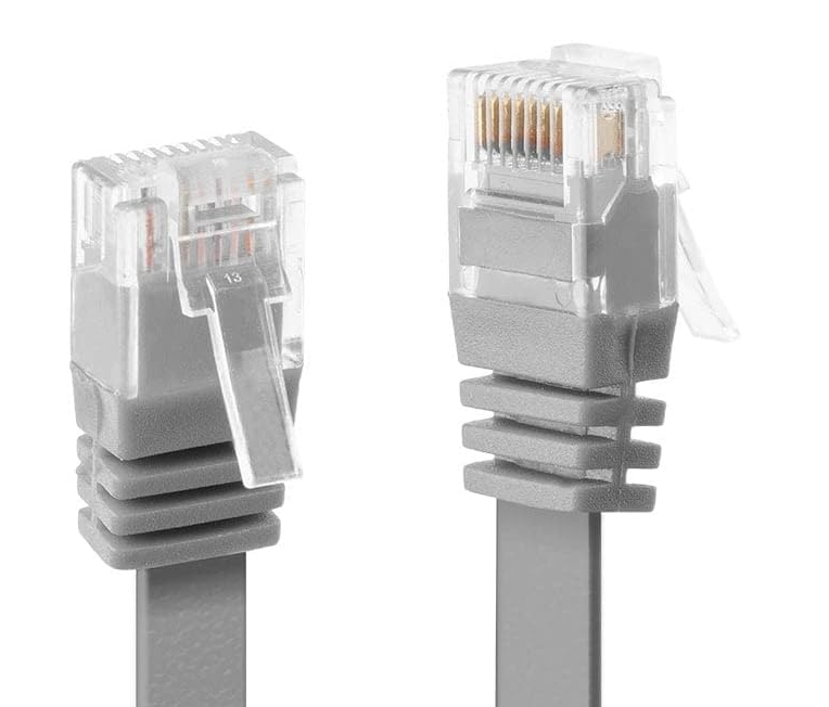

@Lepus_Arcticus Mach es besser als der Vormieter und bestell dir ein paar kurze (und ggf. dünne) Patchkabel für die Verkabelung im Wandverteiler. Die 20€ sind IMO gut investiert.
z.B. die LogiLink Slim High-Flex oder wenn man bei Amazon shoppen will die hier, gibt es jeweils in verschiedenen Längen und in weiß oder schwarz.

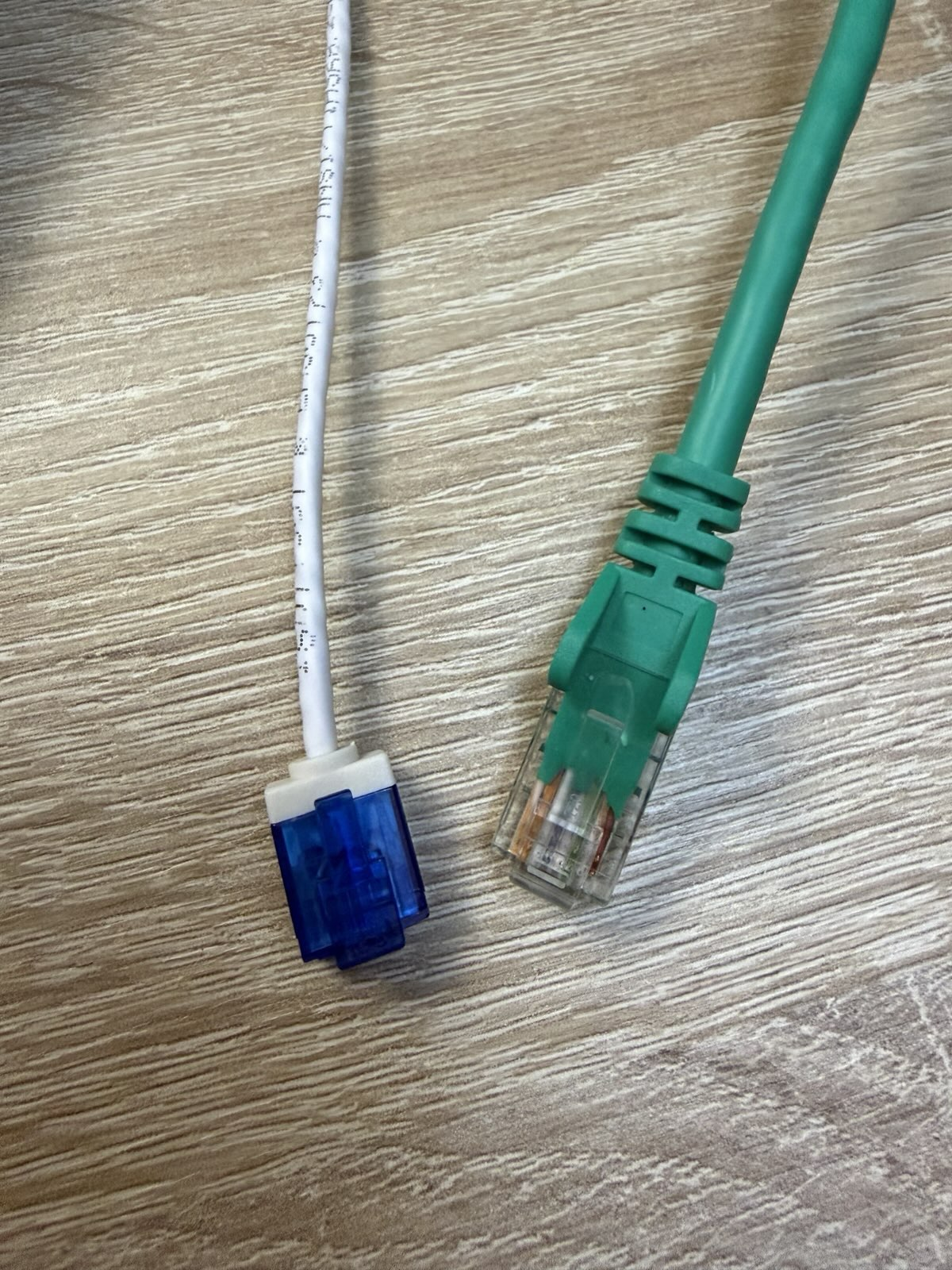

Ich hab die LogiLink, der sehr kurze Stecker macht verlegen auf engen Raum einfacher. Einzig, das Plastik vom Stecker ist transparent (dunkel)blau statt wie auf dem Bild bei Böttcher transparent klar.
Zum Vergleich, das grüne Kabel ist ein CAT6 U/UTP, dort ~40/41mm bis zum Ende des Knickschutzes, vs. <17mm bei dem LogiLink.
Beachte: U/UTP ist halt kein einziges Mal geschirmt.
Man findet sicherlich auch geschirmte Kabel die sich besser verlegen lassen, wenn dass überhaupt notwendig ist beim TE.
Flachbandkabel mit Schirmung und kurzen Steckern gibts vermutlich auch und lassen sich ebenfalls gut an engen Stellen verlegen.

Genau, du kannst die FB im Wohnzimmer lassen. Von dort mit einem Patchkabel an die Dose, die zum Multimediaverteiler führt. Möchtest du nur eine Leitung im Schlafzimmer nutzen, kannst du einfach im Verteiler per Patchkabel durchverbinden. Möchtest du beide nutzen, ist ein kleiner Switch im Verteiler notwendig.
Reaktionen: TomH22 und Lepus_Arcticus
Im Prinzip würde ich also das kurze LAN-Kabel, das der FritzBox beiliegt, mit dem 2,5-Gbit-LAN-Anschluss der FritzBox und dann mit einer der LAN-Dosen im Wohnzimmer verbinden.
Anschließend müsste ich nur noch herausfinden, welche das Gegenstück im Kasten ist. Von dort aus würde ich mit einem weiteren kurzen LAN-Kabel die entsprechende Buchse im Schrank mit dem Switch verbinden.
Anschließend kommen zwei weitere kurze LAN-Kabel vom Switch an die beiden entsprechenden LAN-Buchsen im Kasten für das Schlafzimmer. Im Schlafzimmer muss ich dann nur noch die PCs mit den entsprechenden Kabeln verbinden.
Kann ich dieses Teil von Technetix in dem Kasten also links liegen lassen und muss da nichts anschließen? Habe ich das richtig verstanden?
Ja
Ist egal. Alle in den Switch und gut ist.
