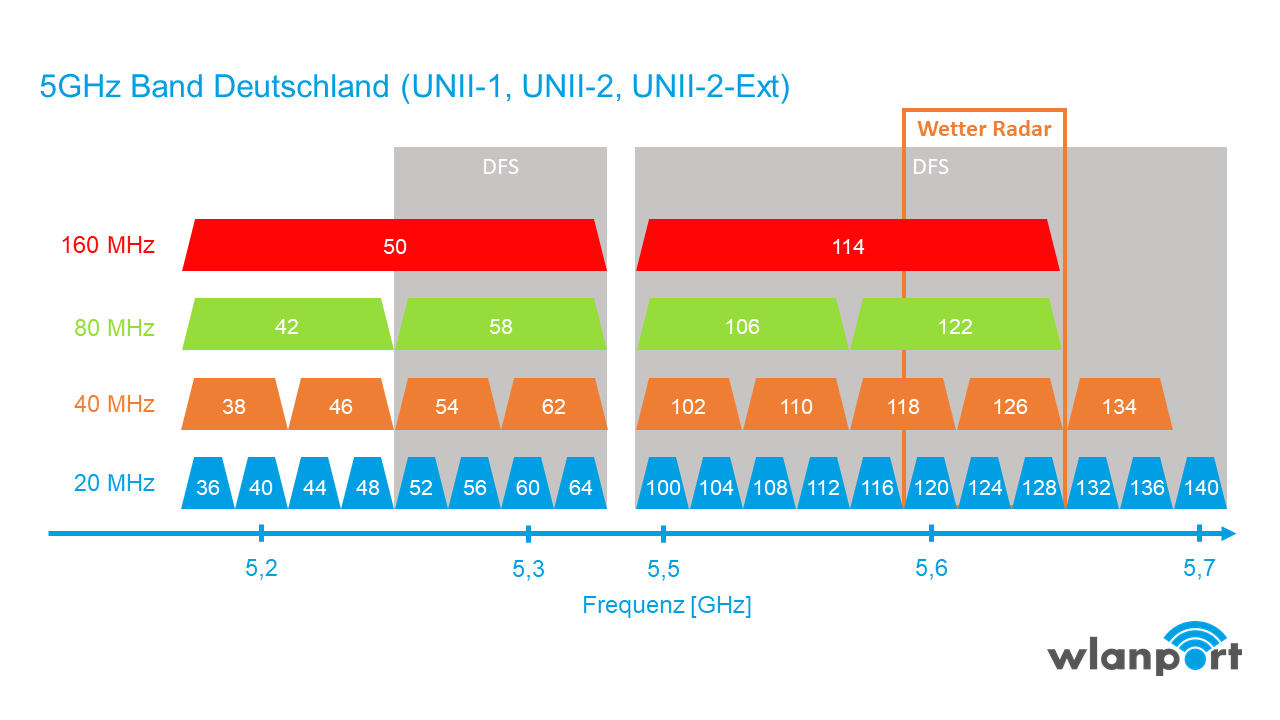

Kanal 124 ist für eine FRITZ!Box 6660 Cable quasi das Gleiche wie Kanal 116, weil jene Box bestrebt ist, 80 bzw. 160 MHz breite Kanäle anzulegen. Was Du noch probieren könntest wäre auf Kanal 136 zu gehen. Dann hast Du zwar nur noch 40 MHz Kanalbereite – also mehr als 574 Mbit/s ist dann nicht drin – aber dort befindet sich vielleicht kein „bevorrechtigter Benutzer“.

zwischen 52-64 gibs DFS radar problemm
und 120-128 wetter radar

Wenn Du auf Kanal 100 einen bevorrechtigten Benutzer hast, dann Kanal 136 probieren. Ist Dir das zu langsam, dann könntest Du wieder Kanal 116 probieren, indem Du die FRITZ!Box auf 80 MHz beschränkst …

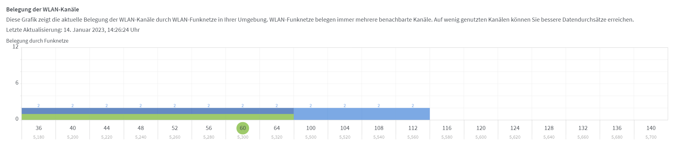

Also laut Fritzbox ist auf Kanal 100 ein Radar, und Kanal 100-112 ist belegt (Wahrscheinlich das Radar). Dadurch kann ich aber auch nicht auf die Kanäle wechseln die über 112 sind, weil diese automatisch wieder auf die unteren Kanäle wechselt. Gibt es keine Möglichkeit, auf die oberen zu wechseln?
Kann ich leider nicht auswählen. Meine Fritzbox von Vodafone ist noch auf FRITZ!OS: 07.29
