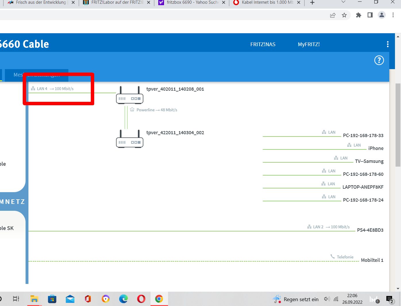

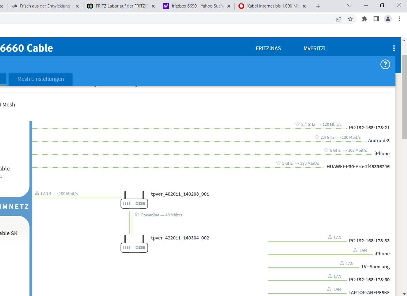

mit der groben Thematik kenn ich mich etwas aus und meinen Laptop kann ich auch bedienen, aber wenn es ums Technische Verständnis geht, vor allem bei Internetproblemen bin ich raus. Ich bin 22 und keine 80 :D

niko778 schrieb:
Falls das was hilft:
Alles was an Powerline hängt wird niemals mehr als 100mbit bekommen.
Bzw. maximal 48mbit weil das ist was Powerline schafft.
Am besten Powerline komplett abschaffen und stattdessen ein Kabel legen.
Die PS4 derweil sollte auf Gigabit laufen können. Da kannst du dich an den Vodafone Support wenden oder auf ein Firmware Update von AVM warten.

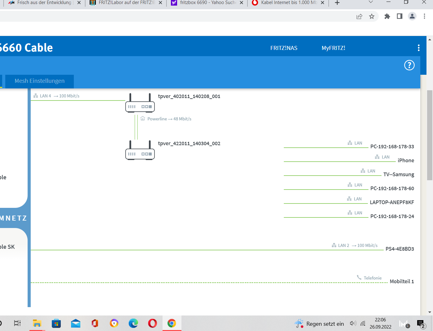

ja aber meine PS4 ist doch nicht an Powerline dran. LAN Kabel führt zur LAN-Buchse in der Wand hinter meiner PS4
Auf dem Screenshot ist doch zu erkennen dass die LAN-Verbindung vom Router ausgeht. oder Irre ich mich ?

Ja Du irrst. Er hängt am LAN Port. Aber an einem 100 MBit LAN Port vom Powerlan Adapter. Dann kann nicht viel mehr als 50 MBit ankommen.
Und wenn das TP Link Gerät kein Powerlan Gerät ist, dann ist dennoch bei 100 MBit Ende. Weil die Geräte an der FritzBox nur mit 100 MBit angeschlossen sind.

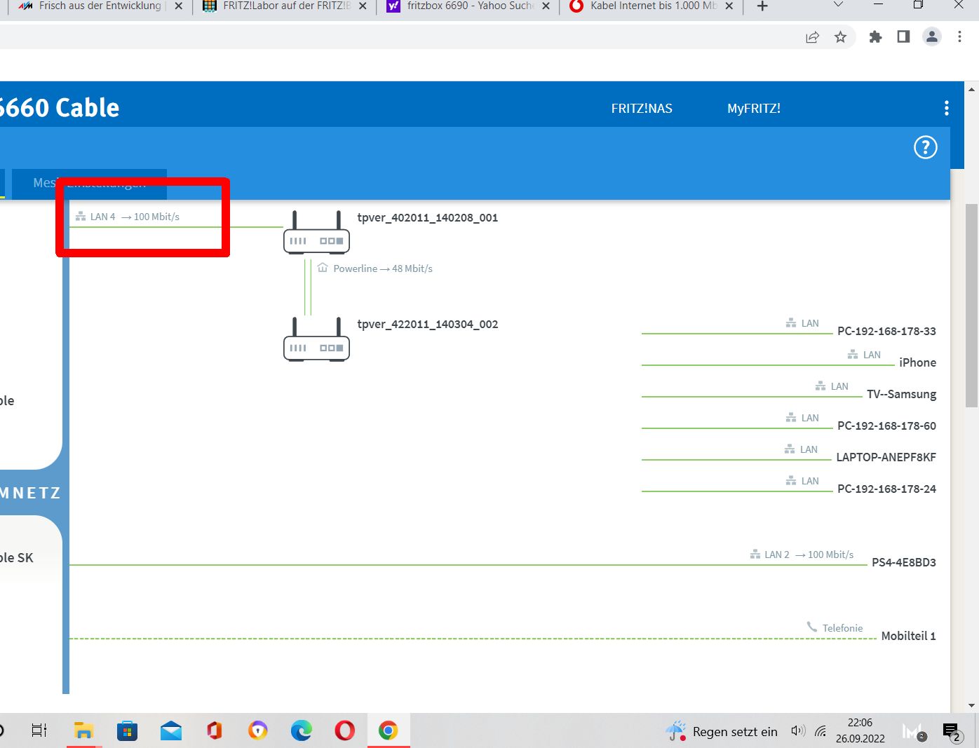

ich Frage mich aber wieso unten die LAN 2 Verbindung zur PS4 auch nur 100 Mbit/s hat.
Das soltest Du wissen. Zwei Geräte, Hersteller wohl TP-Link. Und auch die PS4, die direkt an der FritzBox angeschlossen ist, ist nur mit 100 MBit verbunden. Da läuft so einiges schief. Vielleicht auch die in Haus LAN Verkabelung.

die LAN Verkabelung im Haus ist es nicht. ich habe meinen Laptop direkt an der FritzBox mit einem LAN-Kabel direkt angeschlossen, es kamen auch nur 90 Mbits an
WLAN Speedtest unten am Router auch nur 80 bis max 100 Mbit/s. als ich es das letzte mal vor paar Monaten überprüft habe waren es noch 500 Mbit/s Download. Muss mich wahrscheinlich an den Internetanbieter wenden.

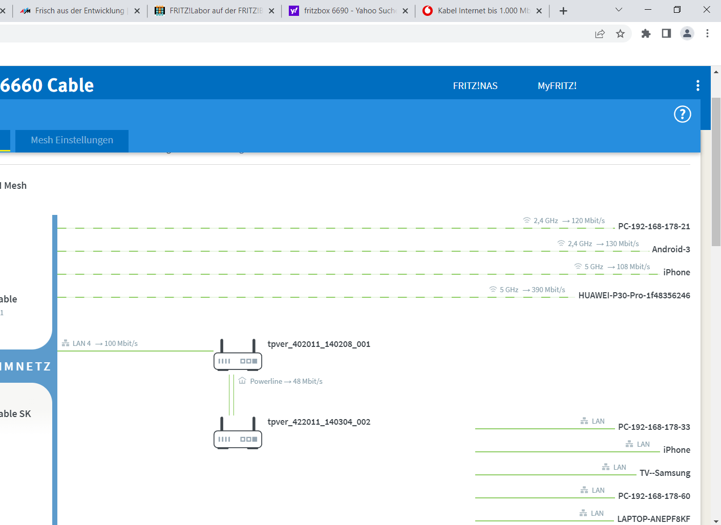

Glaube weniger das es am Provider liegt, siehst ja das dein IPhone nur mit 130 Mbits verbunden ist, mehr als 80-100 Mbits sind dann auch nicht zu erwarten.
Ich würde an deiner Stelle mal die PowerLAN Dinger komplett aus dem Netz werfen und eventuell die Netzwerkabel überprüfen.

TheTrapper schrieb:
Ich würde mal einen Laptop nehmen, diesen mit einem kurzen LAN Kabel mit dem LAN Port 1 am Router verbinden und dann die Geschwindigkeit messen. Dann auch nicht LAN 2 oder 4 sondern wirklich darauf achten das es LAN Port 1 ist.
Habe es jetzt probiert mit dem LAN Port 1, 93 Mbit/s Download.. das Powerline Ding hab ich davor abgesteckt
Hab ich heute gemacht, wurde an die Technik-Abteilung weitergeleitet. Als Entschuldigung bekam ich eine 10 Euro Gutschrift für die nächste Monatsrechnung.
Reaktionen: norKoeri

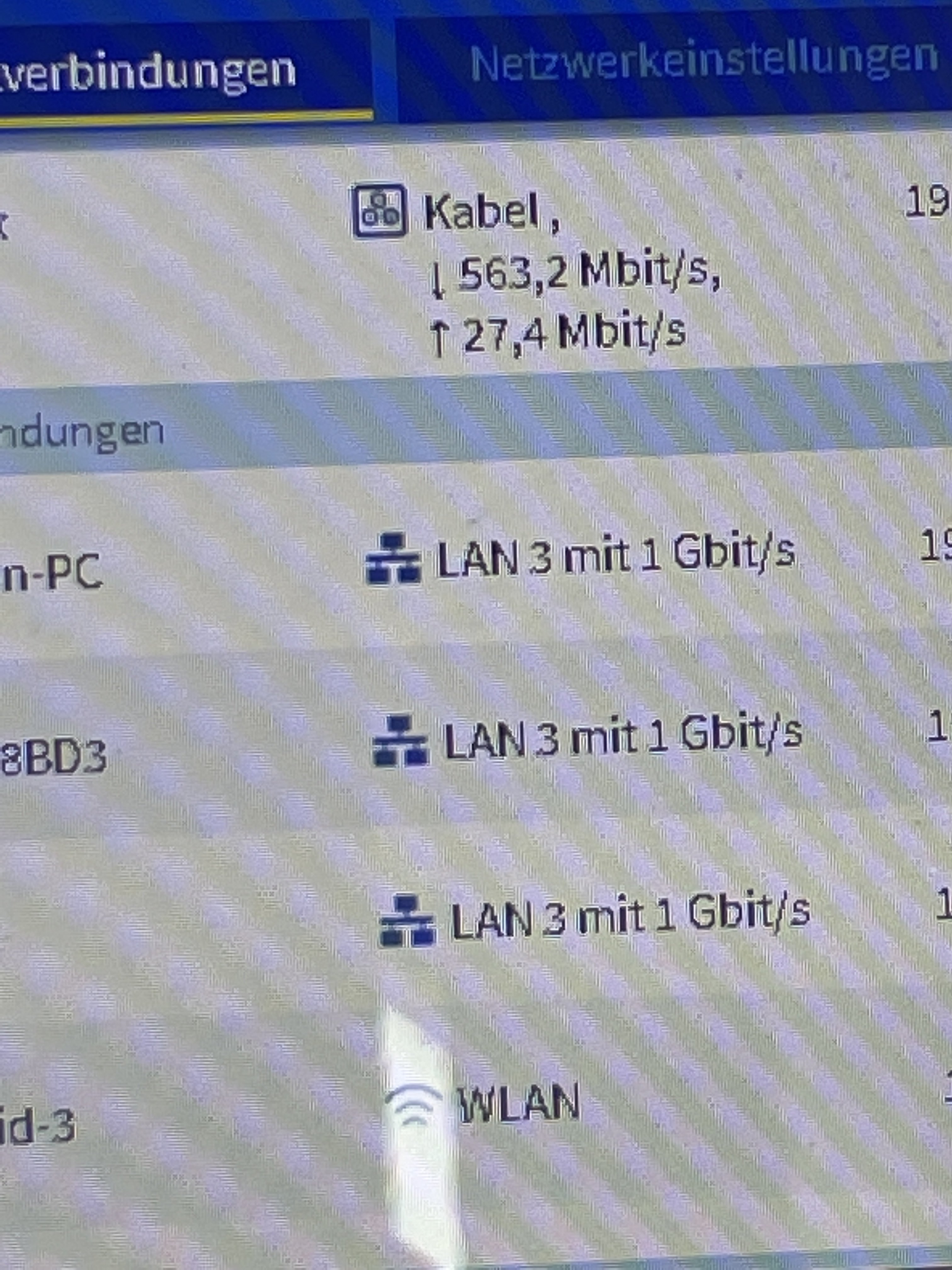

Nach Anruf bei Vodafone und weniger als 2 Tagen wurde das Problem gelöst. Ich weiß leider nicht woran es lag, aber bei den Netzwerkverbindungen sind die LAN Verbindungen jetzt mit 1Gbit/s und an meiner PS4 kommen jetzt gute 430 Mbit/s von 500 an. Vielen Dank an alle die mir versucht haben zu helfen !!

@Lee Monade Die PS4 zum Beispiel hat einen Ruhemodus, diesen gibt es ja auch bei der PS5 und wenn die Geräte im Ruhemodus sind oder eingestellt ist, dass Downloads in diesem Modus getätigt werden können, dann bekommen die Konsolen weniger vom Router.
So war es bei meiner 5er. Sobald sie angeschaltet ist, ist es auf 1Gbit umgeschaltet und im Ruhemodus 100Mb
