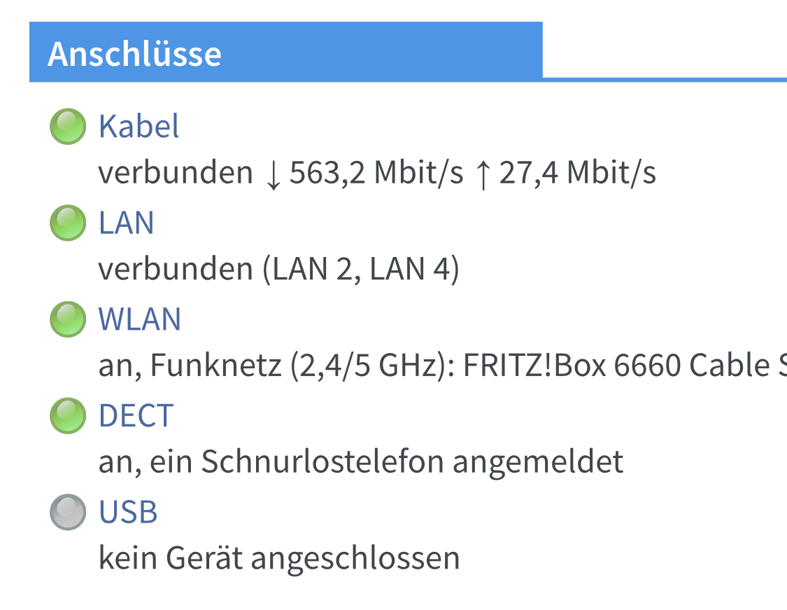

Zeige uns die komplette Netzwerkübersicht der Fritzbox als Screenshot.

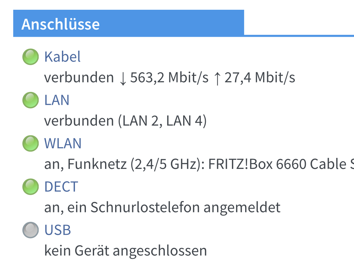

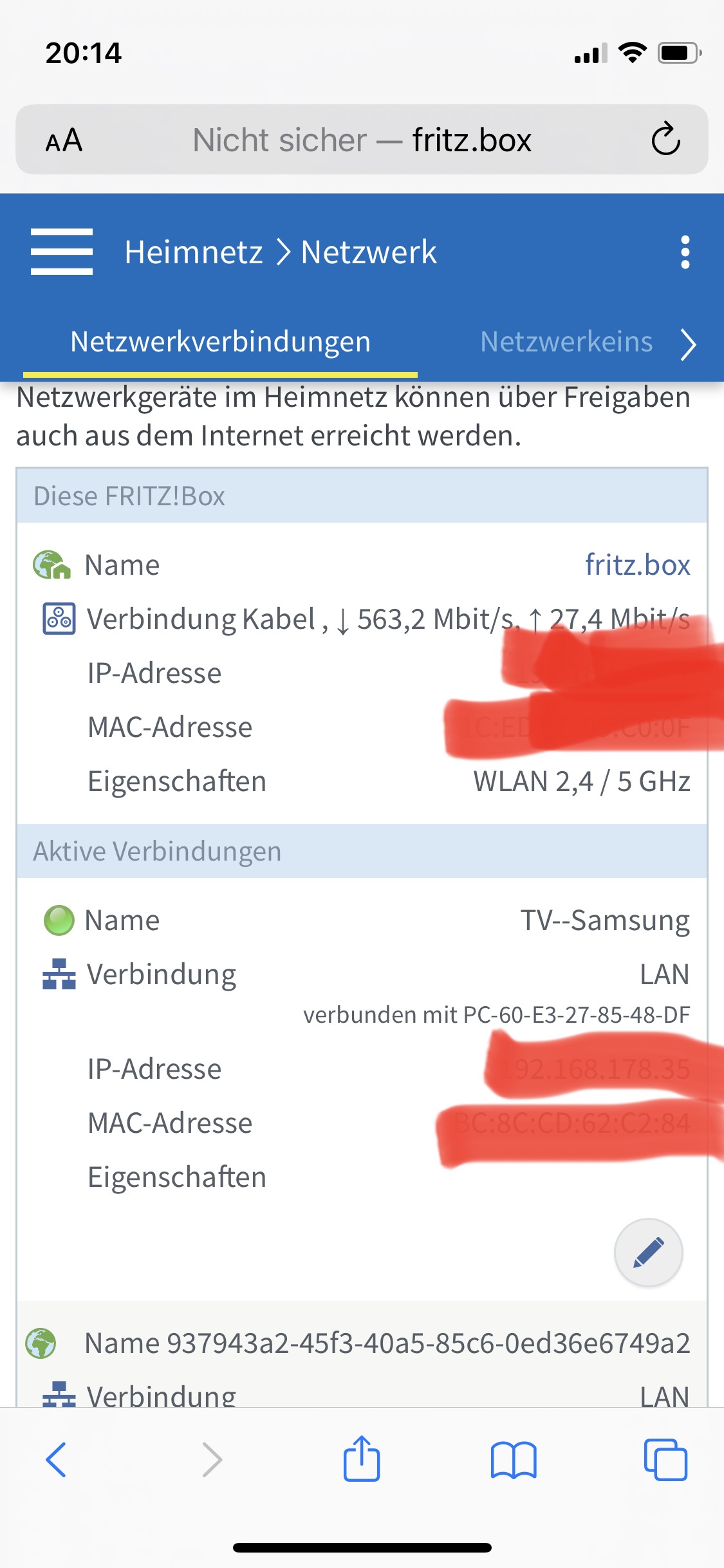

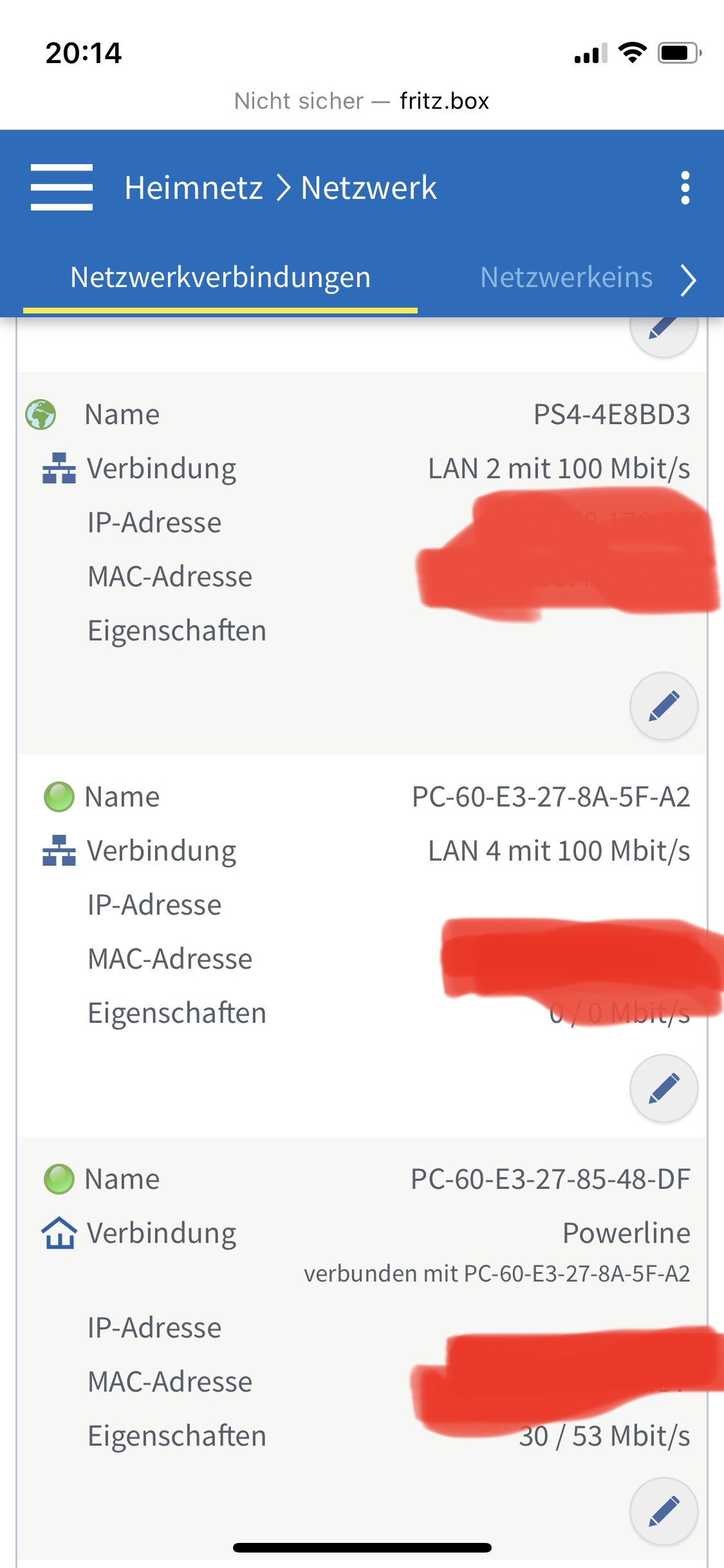

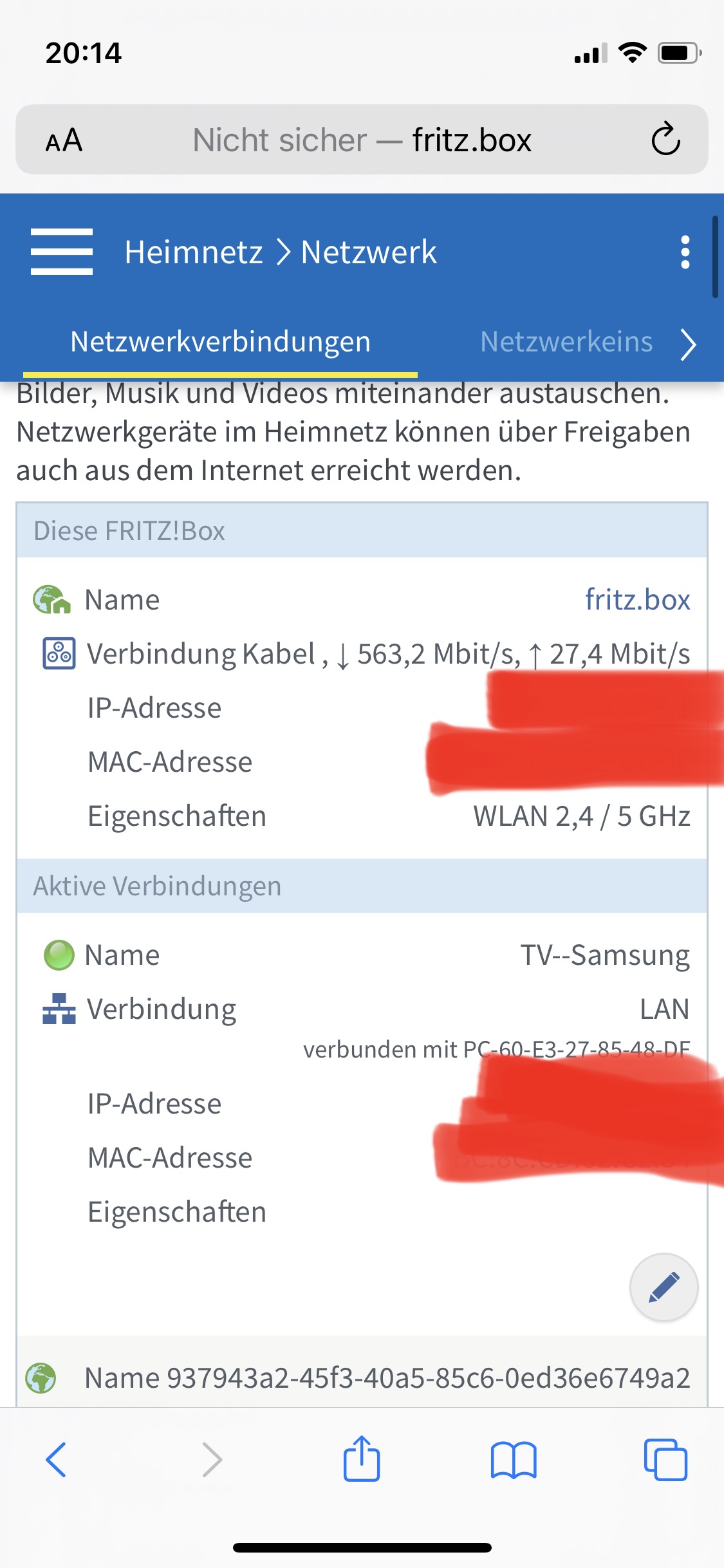

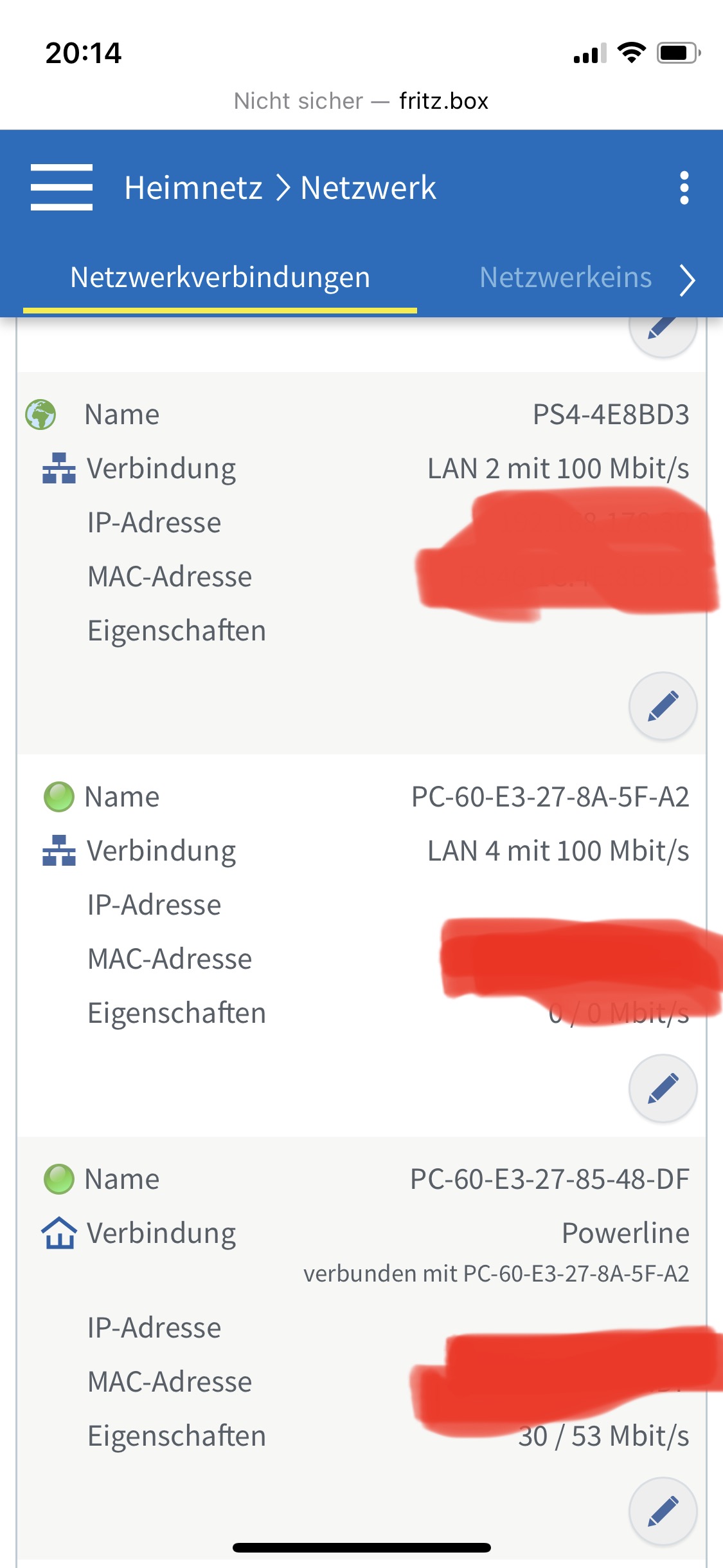

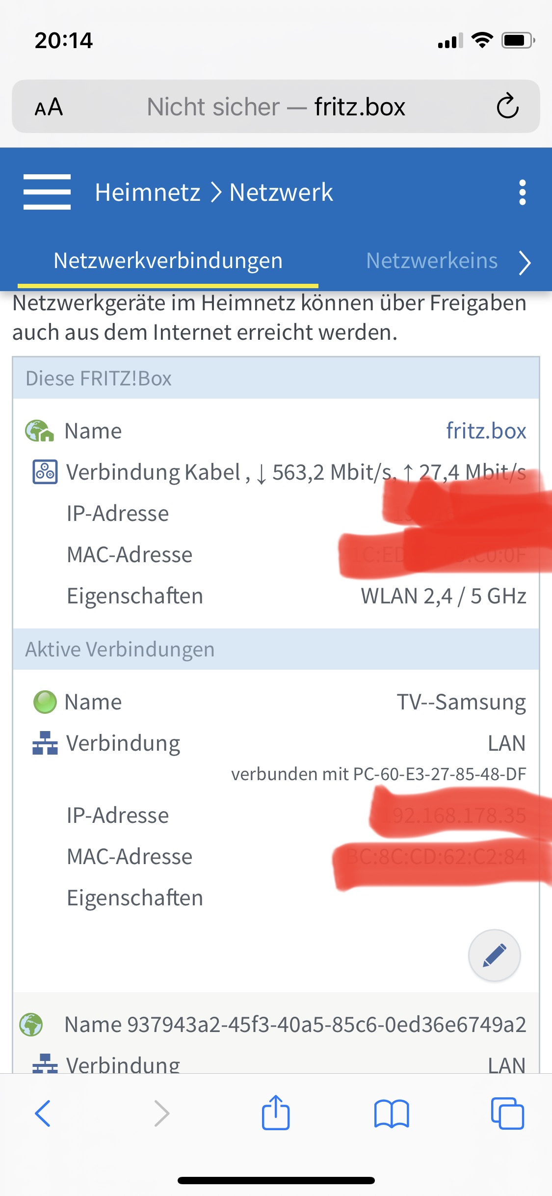

Hab Bilder hochgeladen, meintest du das ?
TP Link AV 500 , habe diesen dann aber abgesteckt und so getestet

Deine PS4 hast eine Kabelgebundene 100Mbit Verbindung zur Fritzbox. Solange das der Fall ist, kann das nicht schneller sein.
Welche Geräte gibt es zwischen der Fritzbox und der PS4? Beschreibe das ganze detailliert.

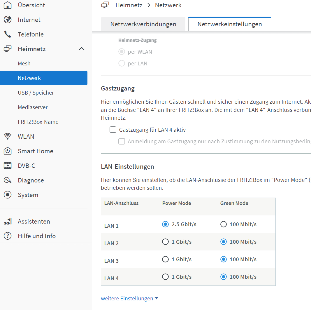

Tippe auch darauf, dass deine Fritz Box im Eco-Mode läuft. Das sind "nur" 100Mbit. Für mehr musst du auf Power-Mode umstellen.
bin/bash schrieb:
Schau mal unter Heimnetz -> Netzwerk -> Netzwerkeinstellungen
Diese Einstellungen die du auf dem Screenshot habe ich nicht, habe unteranderem gelesen dass die Fritzbox 6660 Cable kein Green/Power Mode hat
Vodafone Glasfaser
Doch hat sie. Ich hab auch eine 6660 und hab die Einstellungen. Auf welcher OS Version bist du? Ich glaube früher gab es eine Standard- und eine Erweiterte Ansicht in der mehr Optionen angezeigt werden.

Hast du die Version 7.29 drauf? Da ist das häufig auf der 6660 nicht mehr vorhanden. Manche sollen aber das Problem haben, dass es sich automatisch von 2,5 / 1 auf 0,1 umstellt und die Automatik nicht richtig funktioniert. Ab der nächsten Version soll man wohl wieder manuell umstellen können auf der 6660. Würde an deiner Stelle mal die Laborversion installieren. Läuft eigentlich ziemlich gut und kommt bald auch als Hauptversion raus.
https://avm.de/fritz-labor/frisch-aus-der-entwicklung/frisch-aus-der-entwicklung/
Da die 6660 auswählen...

7.29 Firmware? Hatte ich neulich auch schon festgestellt:
Fritz!Box 6660 Cable - Power Mode Einstellungen nicht verfügbar?
Ich war da auch gelandet weil das Netzwerk nur mit 100mbit lief.
Du kannst auf die 7.39 Labor-Version der Firmeware gehen, da sind die Einstellungen wieder verfügbar. Siehe den Link von @Ayo34
Oder halt warten, bis die 7.39 offiziell raus kommt...

Glaube so pauschal kann man das auch nicht sagen. Gibt ja verschiedene Varianten. Version 1-3 der 6660, dann noch mal welche von Vodafone direkt usw. Aber das Problem gibt es scheinbar häufiger bei der 7.29. Manchmal soll auch ein Reset ausreichen. Vielleicht etwas verbugged.

Ein Werksreset hatte bei mir tatsächlich geholfen und ich hatte Gigabit, ich war dann aber trotzdem zur Laborversion gegangen.
Vor dem Reset natürlich ein Backup der Einstellungen nicht vergessen damit man die später wieder einspielen kann.
