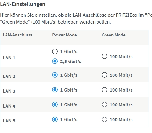

ist die energiesparfunktion für die ports in der fritze deaktiviert?

Das Problem tritt bei mir manchmal sporadisch auch auf. Eine Zeit lang hat es geholfen, in den Einstellungen der Netzwerkverbindung die Geschwindigkeit fix auf 1gbit zu setzen
Dann beim PC mal den Treiber für die Netzwerkkarte aktualisieren und mögliche Energiespareinstellungen deaktivieren.
