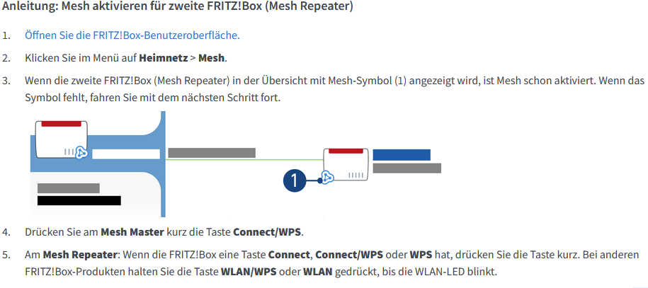

Das Ding will nicht ins Mesh? Ich hab die erste aufgemacht, auf Werkseinstellungen zurückgesetzt, Firmware 7.60 war drauf, per Netzwerkkabel angeschlossen, wie in der Anleitung per WLAN/WPS Knopf ins Mesh geholt - hat geklappt. Dummerweise hat sie danach weiterhin ein eigenes WLAN Netz gehabt und nicht im Mesh gefunkt, obwohl in der WLAN Konfiguration steht, dass sie im Mesh ist

hmm muss man nicht noch ein zweites mal am master und am slave WPS starten um MESH zu aktivieren? Wobei ja das MESH Symbol da ist; also sollte es damit fertig sein. Probier doch mal. :-)
Ähh, hast Du die FRITZ!Box 7490 vorher in den Modus IP-Client versetzt? Das geht nur über deren Web-Oberfläche. Erst danach kannst Du die in das AVM-Mesh aufnehmen. siehe Post #15
Nö, das funktioniert auch Out-of-the-Box/auf Werkseinstellungen. Via LAN anschließen, WPS/Connect-Button drücken (auf beiden Geräten) und schon sind beide im Mesh. Getestet mit 5590 als Mesh-Master und 7490.

Am Ende war´s dann schlicht und ergreifend die Box manuell als IP Client zu konfigurieren, Patchkabel zur Hauptbox rein und dann per WPS Taste ins Mesh hieven.

Ich habe heute Vormittag mit 3 Boxen herumprobiert. Bei mir klappte es anfangs auch nicht eine 7530 ins Mesh einzubinden. Mit WLAN/WPS Button drücken und halten bis es blinkte, funktionierte es letztlich.
